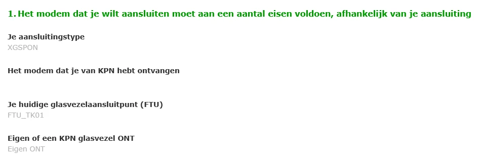

Trouwens, een Fritz!box XGS-PON module hoeft men niet te registreren. Gewoon de serienummer van KPN ONT clonen en het zou werken. Het enige probleem kan zijn, dat als KPN probeer een nieuwe firmware voor de ONT te installeren, kan KPN zien dat toch een andere XGS-PON module is.

Dàt terugplaatsen van apparatuur om te meten werkt bij mij niet meer omdat de FTU niet meer geregistreerd bij de kpn omdat de router immers de functie van de FTU heeft overgenomen……….

Een FRITZ!FTP+ XGS-PON is niet te clonen. Dat clonen van de ONT gaat alleen bij een AON-glasvezel.
En wat staat op mijn screen shot? Daar is GPON de rede maar dit is alleen de oude benaming in Fritz!box menu, het geldt ook voor XGSPON

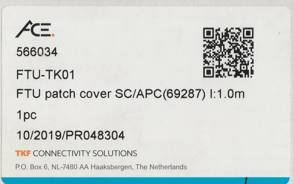

​@gensnet je blijft het hebben over het registreren van de FTU. Maar de FTU is het passieve witte glasvezel kastje. Bijvoorbeeld een TK01. Dit is niet te registreren of wat dan ook want dat is gewoon het glasvezel punt. Je bent in de war met een ONT. Deze moet geregistreerd worden.
bij AON hoeft zoals TDN zegt niks geregistreerd te worden,, dus daarop iets clonen is vrij zinloos want er worden geen serienummers geregistreerd.

Sorry maar wat staat hier verkeerd dan? Want dit is precies wat ik zeg. Het glasvezelpunt heet een FTU. En dit is een patchcover voor het glasvezelpunt. Die patchcover schuif je niet over een ONT heen. Dus het heet een FTU Patchcover.
Ftu = glasvezel punt
AON / (XGS/G-)PON is soort type glasvezel netwerk
NT = kastje wat je over het glasvezel punt heen schuift bij AON
ONT = kastje wat je over het glasvezel punt heen schuift bij een (XGS-/G-) PON netwerk
