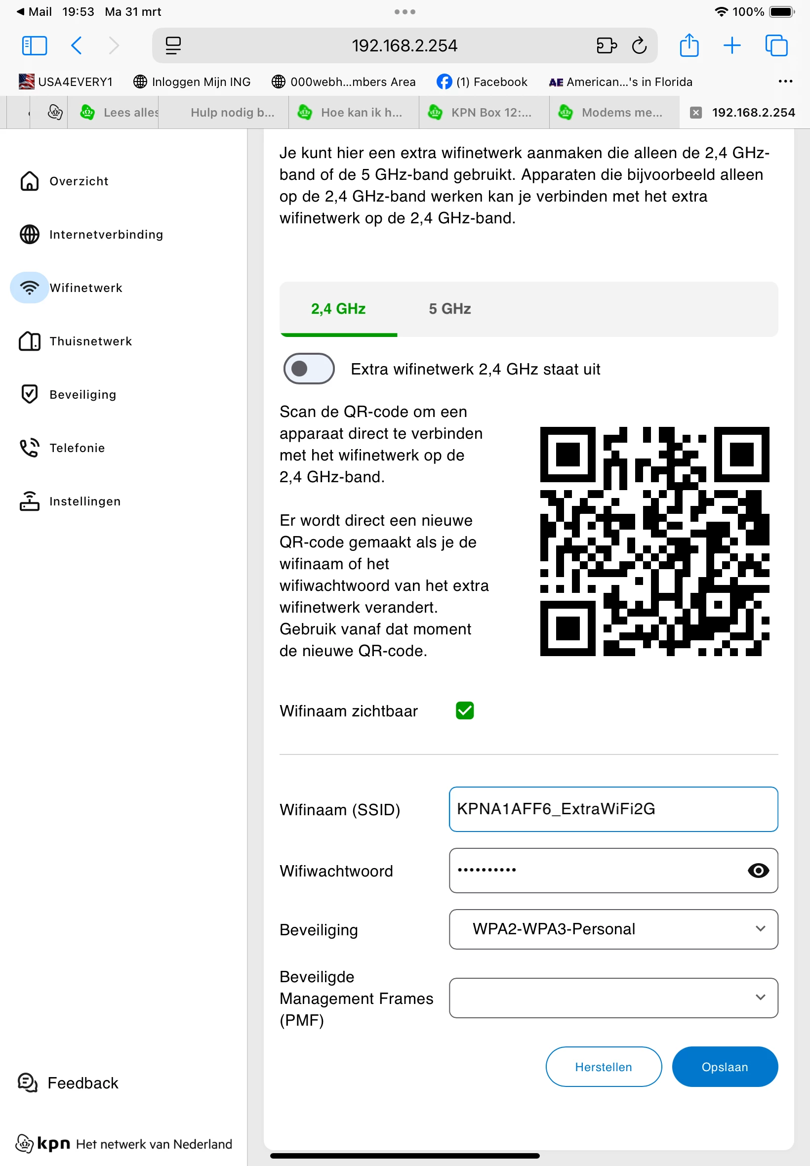

Ik probeer een extra 4.2 netwerk in te stellen. In de app wordt aangegeven dat er een extra netwerk is. In het portal wordt aangegeven dat ik geen extra netwerk heb ingesteld. Als ik dat instel springt het onmiddellijk weer naar niet ingesteld. Wat moet ik doen?

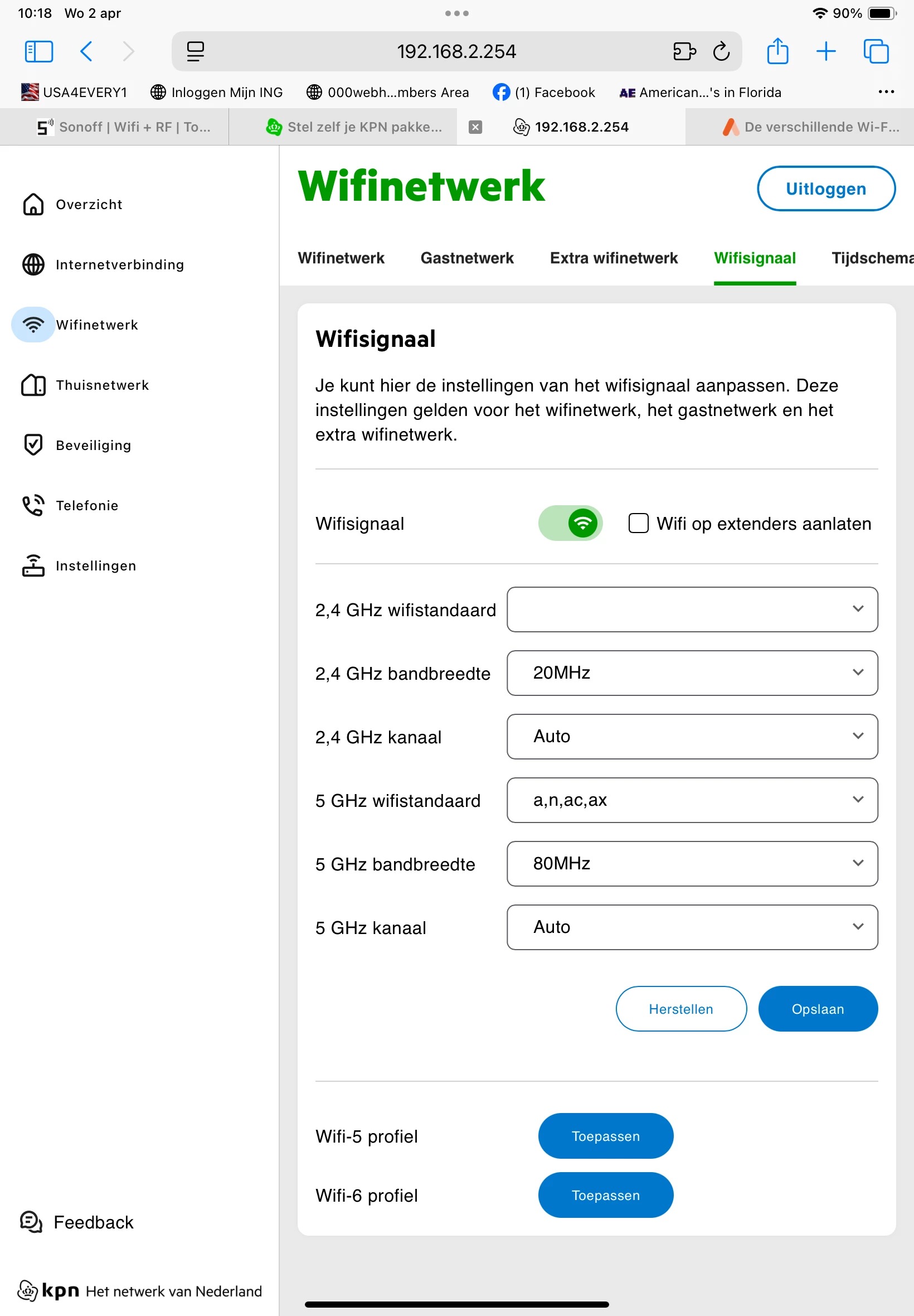

Ik ben al enige tijd bezig om een 2,4 extra netwerk aan te zetten. Het aan en uitzetten van het gast netwerk en 5 GHz extra netwerk gaat soepel, maar ondanks alle pogingen en opvolgen van de regels uit de kennisbank wil het niet lukken. Nu heb ik onder het kopje wifi signaal een vakje ( wifi standaard) gevonden dat niet is ingevuld. Zou dat de oplossing kunnen zijn en wat moet er ingevuld worden?

Beste ​@H de Weert als je bij de 2.4-wifistandaard op het pijltje drukt kun je dan niet kiezen voor B, B/G, B/G/N of iets anders en dan opslaan?
Als je wel kunt kiezen, kies dan voor B/G/N, dat is het meest flexibel.

Ja ik kan dat kiezen, maar mijn enige probleem is het aanzetten van 2,4 GHz extra. Ik heb nl geen idee wat er gaat gebeuren als ik ergens wat aanpas, dus blijf ik overal zonder kennis van de gevolgen vanaf.

Beste ​@H de Weert een reden kan zijn, dat was eerder zo bij oudere versies, dat je pas iets kon aanpassen als je het standaard wachtwoord van de modem wijzigt en opslaat.
Geef ook de standaard wifinaam (SSID) een andere naam en ook het wifiwachtwoord een andere naam geven en opslaan.
Dan moet het aanzetten van de 2.4-band binnen de extra wifi gewoon lukken.
Je kunt niets verkeerd doen.
Alleen gewijzigde namen en wachtwoorden goed onthouden.

Dank voor je andwoord. Maar dit soort experimenten heb ik al gedaan en werken dus niet. Ik vind het wel raar dat ik zonder problemen het extra 5 netwerk en het gast netwerk aan en uit kan zetten. Ik denk dat er ergens in de instellingen iets niet juist staat. Helaas heb ik net niet voldoende kennis om dit probleem op te lossen.

Beste ​@H de Weert klik je bij activeren, daarna wel op opslaan rechts onder???
Probeer WPA2/WPA3 eens aan te passen naar alleen WPA2 en dan  r.o. op opslaan klikken.
Blijft dat er goed in staan?
Zo ja,
probeer dan de 2.4 gastwifi weer eens te activeren en dan r.o. weer op opslaan klikken.
Blijf het nu actief?
Zo ja, opgelost.
Zo nee, de modem een fabrieks-reset geven en weer proberen.
BruisTablet
Topper
Bij vermeende problemen met wifi op te lossen. Onder instellingen/systeem eerst reset wifi uitvoeren en dan reset dit apparaat. Wachten totdat alles is opgestart en nu inloggen en alles opnieuw instellen. Het modem communiceert namelijk ook met server systemen van KPn en die worden dan door de eerste actie ook gereset.
