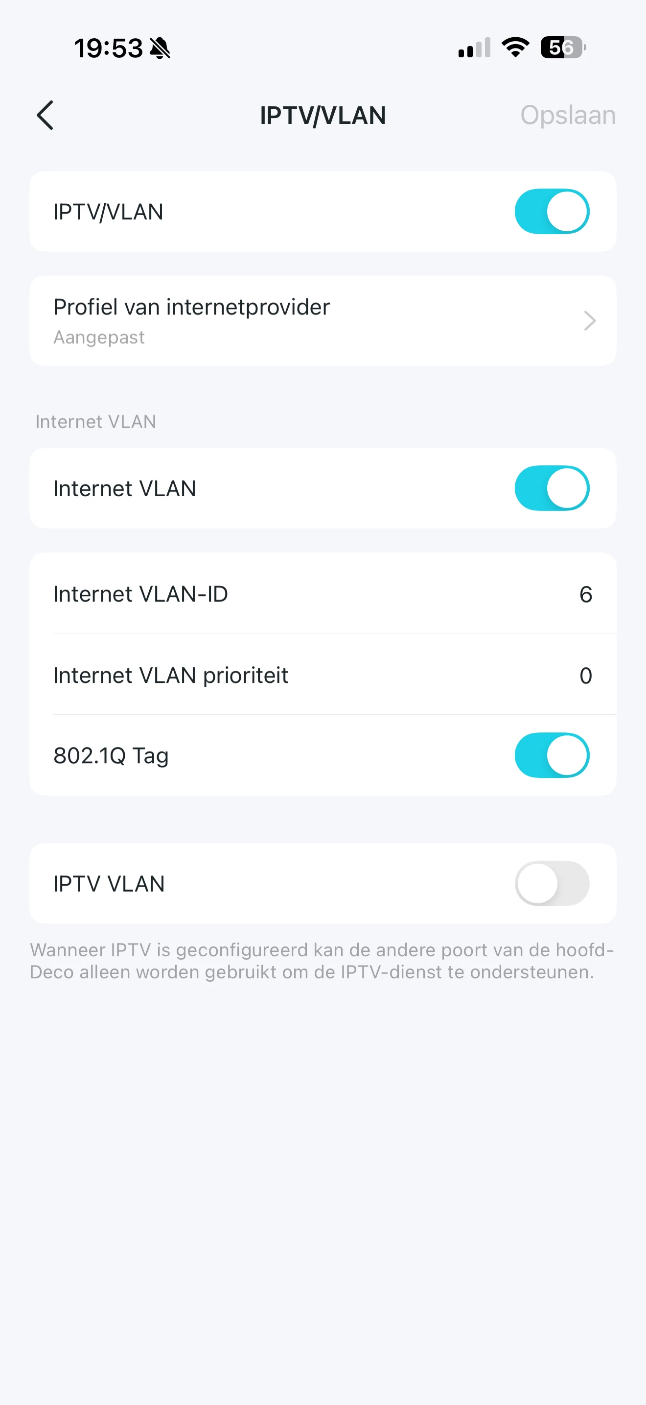

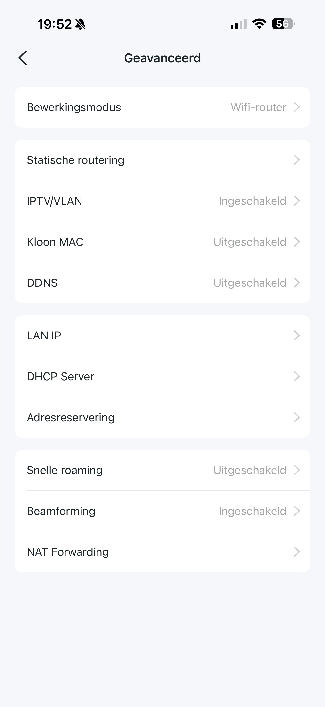

Ik probeer mijn Deco M9 als modem te gebruiken. Wanneer ik VLAN 6 instel, krijgt mijn Deco echter geen internetverbinding.
Heeft iemand ervaring met dit probleem of weet iemand hoe ik dit kan oplossen?
Beste antwoord door rvk01
Wat heb je bij internet type gekozen? Zie ik daar statisch staan? KPN werkt met PPPoE. Dus dat zal je ook moeten kiezen. (Ik geloof dat gebruikersnaam en wachtwoord daar niet uitmaakt)
  • apr 12, 2026 5:36 p.m. UTC
Bedankt, het heeft geholpen! Ik kan mijn Deco nu als router gebruiken. Alleen valt me op dat wanneer ik een speedtest doe, ik rond de 230 Mbps blijf hangen. Heb jij enig idee hoe dat kan?
