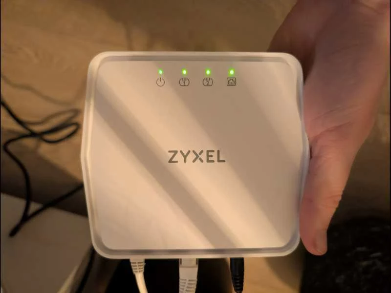

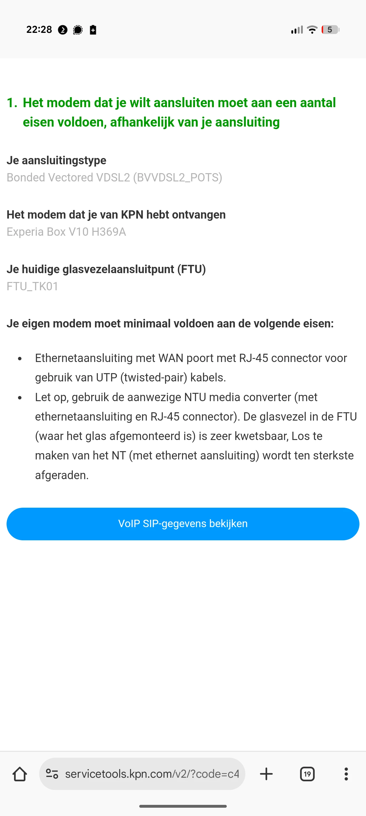

Ik heb vandaag een poging gedaan om mijn Experia Box V10 te vervangen voor een Zyxel VGM4005-B50A, maar krijg het na uren proberen helaas niet werkend.
Ik maak alleen gebruik van internet via KPN, dus geen televisie en telefonie. Aansluitingstype is Bonded Vectored VDSL2 (BVVDSL2_POTS).

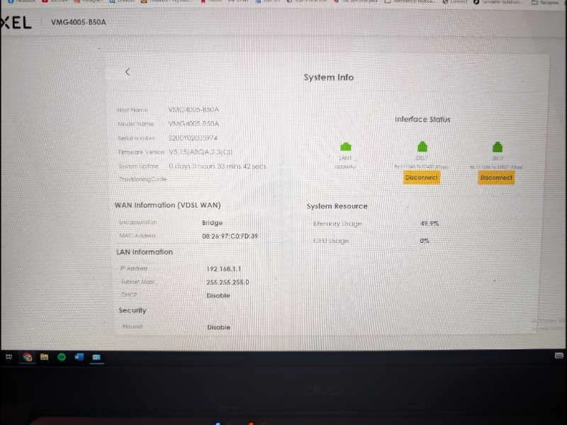

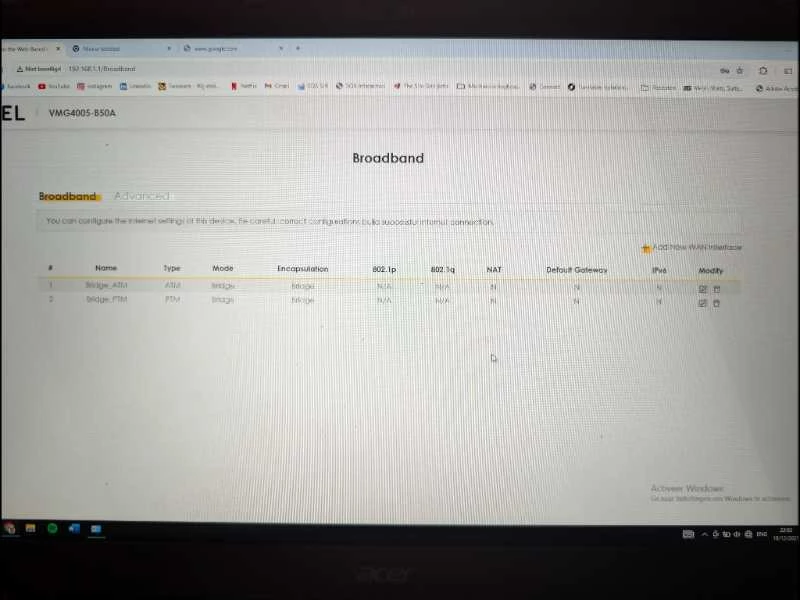

Zyxel modem aangesloten op de RJ11 verbinding, twee lampjes gaan groen branden. Vervolgens in de webconfiguratie de firewall uitgeschakeld, gecontroleerd dat deze in bridge modus staat en hierna aan mijn router verbonden.

nee op het zyxel modem hoef je echt niks in te stellen. deze staat in bridge modus en zorgt alleen voor de DSL verbinding.
de PPP sessie dient de router zelf op te bouwen op Vlan6.
