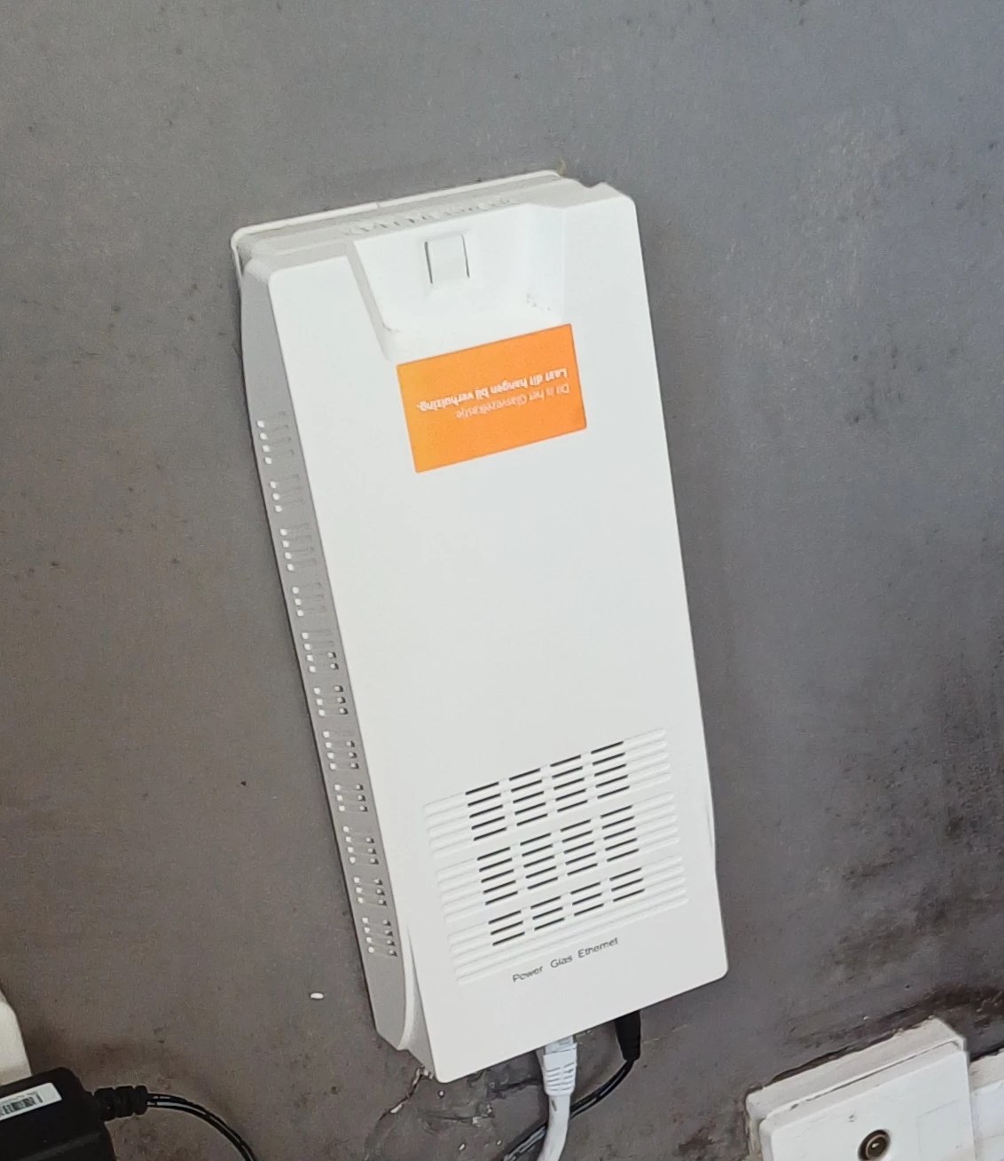

Hoe krijg ik dit kastje van de muur?

Beste ​@Albertine54 dat kan en mag alleen een bevoegde (KPN) monteur, daar kun je een afspraak voor maken (bij KPN) als het een KPN-kast is.

Nja, het grote kastje kan je er in theorie af halen door het vierkantje knopje aan de bovenkant licht in te drukken en daarna het langwerpige kastje er af te schuiven. Het vierkantje wat er onder zit is het glasvezelpunt zelf en deze kan en mag je absoluut niet zelf verwijderen.
Weet wel dat in zowel het langwerpige kastje als het glasvezelpunt een glasvezel connector zit welke met 1 stofje defect gaan. Dus bescherm dit goed als je hem er af haalt. Stop het kastje in een plastic zak of iets dergelijks zodat hij schoon blijft.
Verder wel de vraag; waarom zou je hem er af willen? Dit is uw aansluitpunt voor internet.

Bedankt voor de snelle reactie. Twee jaar geleden is dit kastje opgehangen door een monteur van KPN. Het boren van het gat voor de glasvezelpunt is niet goed gegaan dus is er een groter gat gemaakt. Afgelopen Kerst kwamen er achter dat de muur van onder tot halverwege de muur helemaal nat was. Waarschijnlijk door de vorst en met de sneeuw begin januari is het erger geworden. Je ziet het ook op de foto.
Ik heb geprobeerd de KPN te bellen, maar kan nergens een telefoonnummer van de Technische Dienst vinden. Mijn man wilde het kastje er af halen, maar kreeg het niet voor elkaar en is dan ook niet verder gegaan. Door een foto van het kastje te maken en via google te zoeken, kwam ik bij KPN Community terecht.
Wij willen graag dat er een monteur komt van KPN om dit gat wat op te vullen zodat er geen vocht meer komt. Welk nummer moet ik bellen om een monteur te laten komen?

Je bent geen klant bij KPN? Want de lampjes branden niet. Dan zal het niet meevallen om hier een monteur bij te krijgen. Misschien alleen een betaalde...
Dat komt dan niet door een gaatje waar het glasvezelkastje aan hangt. Dat lijkt me onmogelijk.

Ik moet zeggen dat ik dan wel bang ben dat je €80 voorrijkosten gaat betalen om te horen dat het niet door het gat komt. Normaliter worden gaten in de woonkamer geboord van binnen naar buiten (dus schuin omlaag zodat het water niet in het gat gaat) en daarna buiten wordt het gat afgedicht met Stopaq Aquastop. Hierdoor is het eigenlijk niet mogelijk dat er nog vocht naar binnen komt.
Maar je kunt inderdaad via het bovenstaand nummer altijd een monteur laten komen, die kan dan controleren of de vorige monteur netjes het gat heeft gedicht.

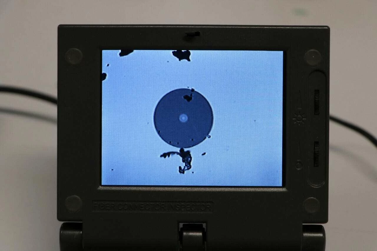

Ik spreek wel absoluut tegen wat jij hier zegt over de gevoeligheid. Het binnenste stukje van de vezel is hetgeen wat het signaal doorstuurt. Dit is nog dunner dan een haar. Aangezien het signaal letterlijk licht is mag hier geen vuil op zitten.
Dit is een live meting van een glasvezelkabel. Het middelste witte dunne puntje is waar het signaal door komt. Zoals je ziet zitten er stof in de buurt maar zodra dit over het puntje gaat heb je geen signaal meer.

Ik ben doorgestuurd naar KPNnetwerk. Ik heb uitgelegd wat er aan de hand is. Foto's meegestuurd, maar dat was niet voldoende.  Het gat zit achter het FTU plaatje en die kunnen wij er niet afhalen.  De aannemer wil een foto zien waar dat gat te zien is, maar zoals eerder gezegd gaat het dus niet.  Uiteindelijk ben ik bij mijn opstalverzekering terecht gekomen en die gaan een aannemer sturen om te kijken wat ze kunnen doen. Ik wacht maar af. 25 februari weet ik meer.
