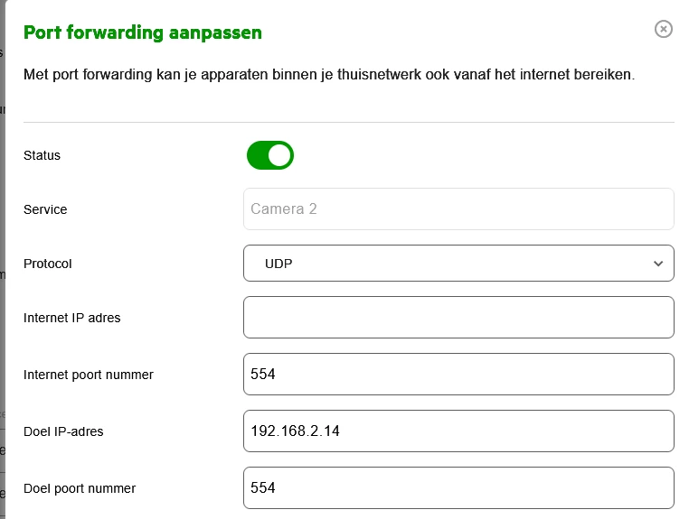

Dit zijn mijn device settings
IP Address:     192.168.2.14
Subnet mask:     255.255.255.0
Gateway Address:     192.168.2.254
Primary DNS server:     192.168.2.254
Dit toont onvif met beeld van de camera
rtsp://192.168.2.14:554/11
Dit is screenshot port forwarding
  • aug 5, 2026 3:47 p.m. UTC
en dit is hoe ik de camera kan bereiken via de browser (met http zonder s) met wel aansturing van de camera hoek maar geen beeld http://192.168.2.14:81/web/admin1.html
  • aug 5, 2026 4:17 p.m. UTC
gelukt, ingesteld op http
  • aug 5, 2026 4:24 p.m. UTC
Als het over de port forwarding gaat neem ik aan dat je TCP bedoelt.
  • aug 5, 2026 4:40 p.m. UTC
nee service als http met tcp/udp, ik moet nu nog uitvinden hoe ik 2 http kan aanmaken
  • aug 6, 2026 8:40 a.m. UTC
TCP/UDP en http enz. liggen op een ander niveau. Je kunt bijv. poort 80 tcp/udp open zetten voor http poort 80  en  tcp/udp poort 514 bijv. httpcamera noemen.
Voor de browser wordt het dan  http://externadres:514
  • aug 6, 2026 5:48 p.m. UTC
nog bedankt, alles is gelukt, beeld is weer vanaf buiten te benaderen.
