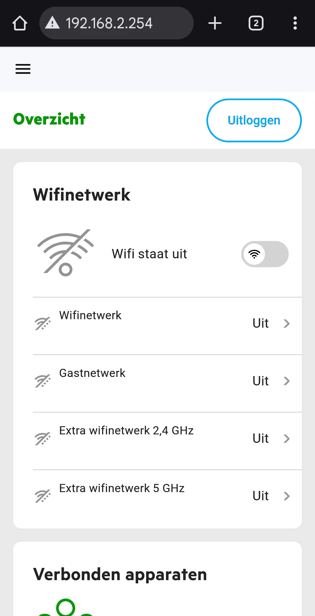

Omdat ik nu andere wifi versterkers heb (te vaak gedoe met de oude) wil ik nu de wifi op mijn modem uitzetten. Maar wat ik ook doe niks heeft effect.
Ik heb de knop aan de zijkant van het modem ingedrukt. Ik heb het in de interface uitgezet. Ik heb het hele tijdschema zo ingesteld dat wifi altijd uit zou moeten zijn. Specifiek bij gastennetwerk en extra netwerk ook alles uitgezet. Netwerk naam verbergen heb ik ook geprobeerd maar de wifi van het KPN modem blijft zichtbaar en ook het gastennetwerk en extra netwerk.
Zitten deze opties in het modem er voor de sier op of zie ik over het hoofd? Maar de optie wifi uit zet de wifi dus niet uit.

  • jan 31, 2026 9:03 a.m. UTC
Ik gebruik inderdaad nu wifiversterkers van een andere fabrikant (andere discussie want met mijn huidige wifiversterkers heb ik een hoop gedoe met wegvallende verbindingen e.d. dat ik dat heb opgegeven).
Deze zijn gewoon aangesloten op het modem en dus wil ik het wifi netwerk hiervan zelf uit hebben.
De interface van het modem geeft ook aan dat de wifi uit is maar de netwerken zijn nog steeds in de lucht

  • jan 31, 2026 11:12 a.m. UTC
  • Superwifi punten zijn ontkoppeld en volledig uitgeschakeld.
  • Namen wifinetwerken al eens gewijzigd, wachtwoord gewijzigd
  • Wifi gegegevens al eens gerest en dus naar oorspronkelijke naam teruggezet: Resultaat ik had zowel het KPNxxxx wifinaam als mijn gewijzigde naam in de lijst staan inclusief extranetwerken.
  • Modem naar fabrieksinstellingen terug gezet
Waar ben ik nu? Oude wifi netwerken nog steeds zichtbaar en kan er mee verbinden zelfs met originele wachtwoord!!(en heb ze ook al meerdere keren vergeten op zowel mobiel als laptop
Wifi netwerk na reset (originele KPNxxx naam is niet meer zichtbaar na wederom uitzetten wifinetwerk.
Ik zie geen enkele logica meer hoe deze netwerken zichtbaar en te verbinden kunnen zijn na al deze instellingen. In de mijnKPN app staat dit wifinetwerk ook niet.
Zichtbare wifinetwerken
