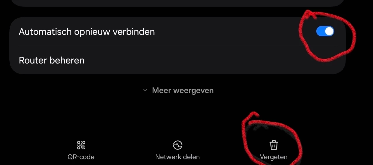

Heb je de eigen accespunten een andere naam gegeven?  Heb je in je apparaten bij de oude naam netwerk vergeten en automatisch verbinden uitgeschakeld.

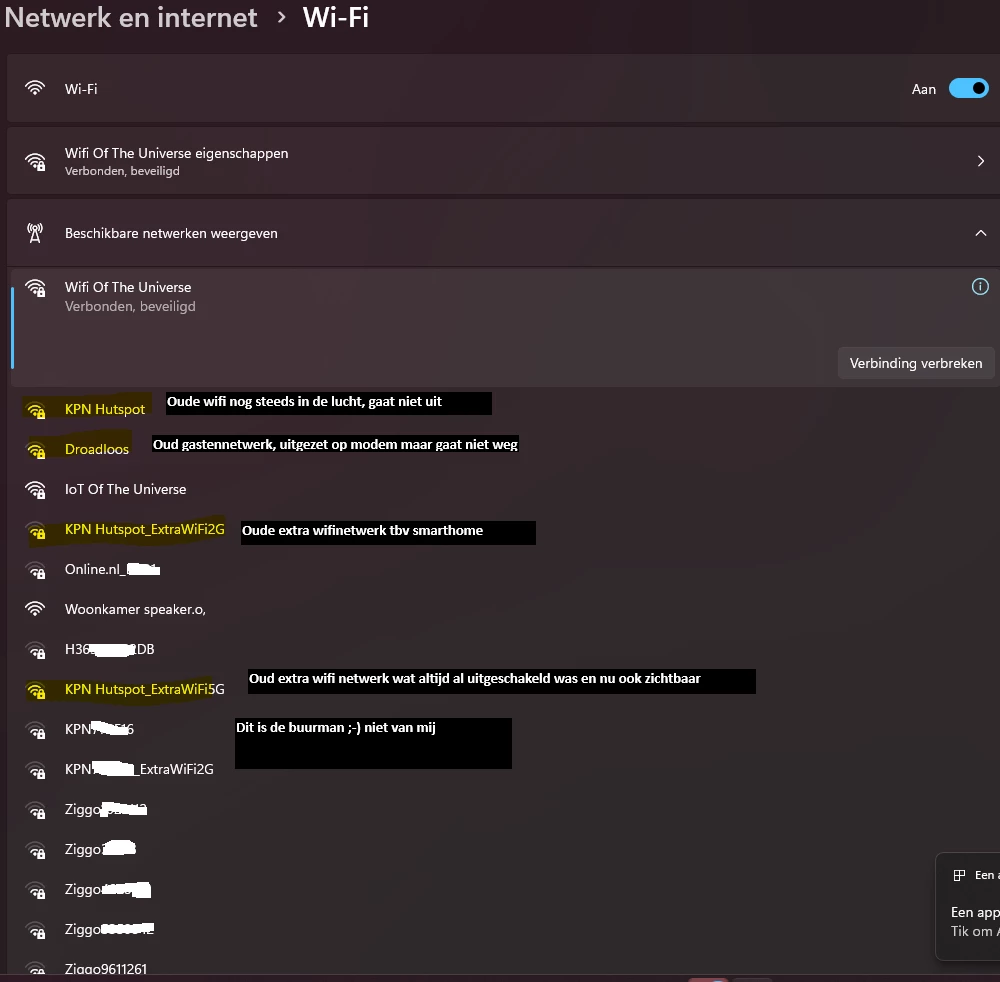

  • January 31, 2026
  • Superwifi punten zijn ontkoppeld en volledig uitgeschakeld.
  • Namen wifinetwerken al eens gewijzigd, wachtwoord gewijzigd
  • Wifi gegegevens al eens gerest en dus naar oorspronkelijke naam teruggezet: Resultaat ik had zowel het KPNxxxx wifinaam als mijn gewijzigde naam in de lijst staan inclusief extranetwerken.
  • Modem naar fabrieksinstellingen terug gezet
Waar ben ik nu? Oude wifi netwerken nog steeds zichtbaar en kan er mee verbinden zelfs met originele wachtwoord!!(en heb ze ook al meerdere keren vergeten op zowel mobiel als laptop
Wifi netwerk na reset (originele KPNxxx naam is niet meer zichtbaar na wederom uitzetten wifinetwerk.
Ik zie geen enkele logica meer hoe deze netwerken zichtbaar en te verbinden kunnen zijn na al deze instellingen. In de mijnKPN app staat dit wifinetwerk ook niet.
Zichtbare wifinetwerken
