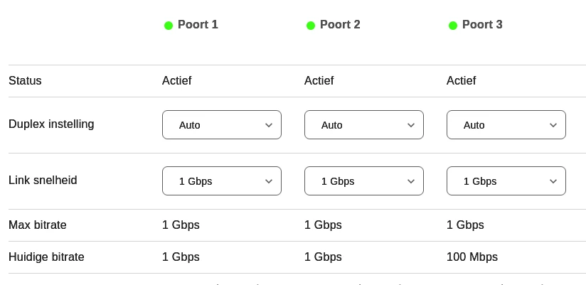

Huidige bitrate poort KPN Box 12 uit zichzelf naar 10 Mbps, hoe kan dit?
  • September 9, 2025
  • 8 reacties
  • 253 keer bekeken
Box 12 snelheid soms heel traag ‘ huidige bitrate’ 10Mbps.
Na herstart wel weer goed maar elke zoveel dagen herstarten lijkt mij niet de manier.
Wat zou hieraan ten grondslag kunnen liggen?
Na herstart onderstaande screenshot van de waardes.

Beste ​@FrankDD bij de huidige bitrate staat de snelheid van het apparaat dat op de betreffende LAN-poort is aangsloten.
Bij poort 3 zie je 100Mbit/s staan, dat kan de tv-decoder van KPN zijn, want die is bekabeld begrensd op 100Mbit/s en dat zie je hier dus terug.

Dag ​@JanD,
Het aparte hieraan is dat hierachter een switch hangt met daarop een Accespoint en bedrade laptop.
Switch kan 1000Mbit aan.
Wanneer huidige bitrate op 10mbps staat komt er ook maar 10mbps doorheen...

Beste ​@FrankDD nogmaals, het ligt echt aan jouw apparatuur,
De maximale bitrate die het modem beschikbaar heeft op poort 3 is 1Gbit/s zoals je ziet en het aangesloten apparaat kan maximaal 10Mbit/s aan.

@JanD ah oke, bijzondere is dan weer wel dat bij een herstart van de router dit is hersteld en er ‘ gewoon’  100mbps overheen kan. Maar wellicht dat dit dan bij de switch ligt, ga er eens naar kijken.
