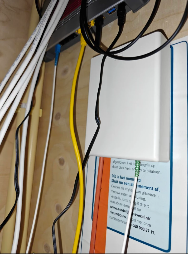

Wat jij op het plaatje hebt staan, is dat door KPN zo gemaakt? Ik dacht dat KPN dat bij particuliere klanten nooit zo deed.
Destijds zat ik nog bij xs4all, die heeft het zo aangesloten. Weet het allemaal niet exact meer, dik 8 jaar geleden.
Nav eerdere berichten over een ONT zie ik dat veel mensen een zwart fiber -> RJ45 hebben / laten zien. Ik zie ook linkjes naar een kpnshop maar ik krijg daar geen login voor werkend om verder te kijken.
Ik verwacht dan dat je een AON aansluiting hebt. Een AON module voor in de UCG valt wel mee qua kosten. En die hoeft bovendien niet geregistreerd te worden.

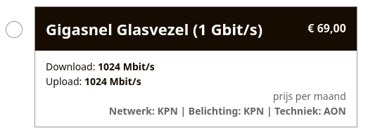

De 5490 van fritzbox zegt ook “Connection type: AON (IEEE 802.3 1000Base-BX10)”, dus ja het is momenteel een AON.
Ik zie wel dat als ik naar de 4GB aansluiting van KPN wil, dat de AON niet gaat werken,  dus moet ik iets anders gaan doen en dat icm het mogen uitzoeken van een eigen Modem wil ik voor een ucg-fiber gaan van Unify, omdat alles van mijn netwerk al Unify is. Tevens heeft die een ids/ips waar ik ook wel iets voor voel, dus dat is een antwoord op je waarom.

Postcode check is niet altijd correct, soms hebt je al XGS-PON maar door beperking in de POP wordt lagere snelheid aangeboden. Als je wil weten welke techniek jouw glasvezel heeft, ga naar freedom.nl en doe een postcode check. Je krijgt meteen de belichter, de beheerder en techniek te zien

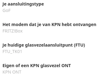

BTW, ik zie nu pas dat je GoF heeft, dis is een andere benaming van AON. Dus beter wachten tot bij jou op PON omgesteld wordt, anders moet je bij de omstelling de AON module weggooien en XGS-PON kopen.
  • February 1, 2026
GoF staat voor Gigabit over Fiber dat is geen andere benaming voor Active Optical Network (AON) daarvoor was er Ethernet of Fiber (EoF) destijds kon KPN niet hoger dan 100 Mb leveren dat ging via dezelfde AON techniek.
Ps ik ben benieuwd wat de Freedom website bij de topicstarter laat zien hier is het zoals ik had verwacht.

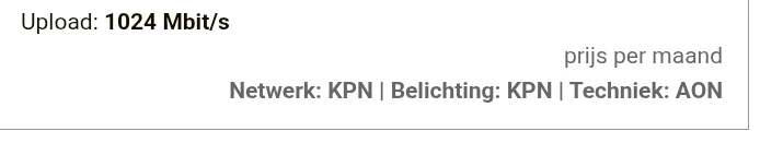

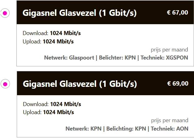

Dit lijkt me heel erg onjuist, is dit een willekeurig adres welke je hebt geprobeerd? Want dan zou ik graag willen nakijken hoe en wat. Als xgspon leverbaar is zou 4Gb namelijk gewoon beschikbaar moeten zijn.
  • February 1, 2026
@TDN ik twijfel of Freedom wel 4Gb aanbiedt. Willekeurig adres in Brielle is bijvoorbeeld 3232XL 38 tm 82 - geen idee wie er wonen maar dit is een gebied waar eerst AON was en nu PON. KPN.com laat 4gb zit maar freedom.nl laat maar 1gb zien.
  • February 1, 2026
Niet alleen bij freedom maar de beperking zit bij beheerder Glaspoort, dus ook andere providers kunnen geen hogere snelheden verkopen. Bij hun is voor WBA maximaal 1GB/s te bestellen. Zie dit topic voor voorbeeld geen 4Gb/s mogelijk, oftewel eerder beschikbaar was.
  • February 1, 2026
Hoogst mogelijke via Freedom.nl is nog steeds de 1G up/down
Odido schijnt nu al 2G en 8G aan te kunnen bieden, aldus de postcode check.
