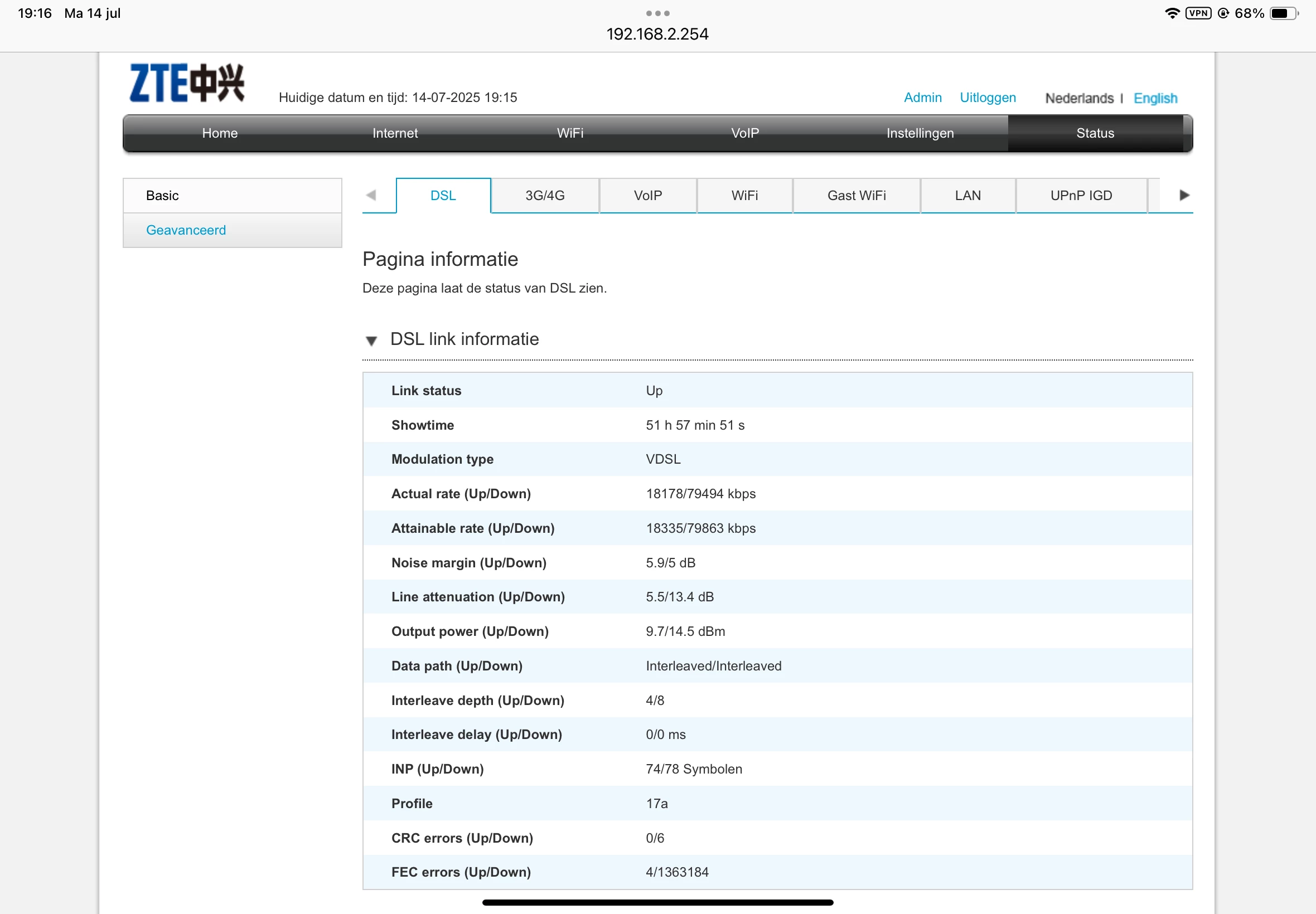

Daarnet even storing, lampje services oranje. En vervolgens, vreemd genoeg, een automatische herstart van de V10.
Ik kijk het nog maximaal 2 dagen aan, en zonodig alsnog een monteur.

En ja hoor. Zit ik nu een TV-programma terug te kijken via de TV-ontvanger, wéér storing. Nu lampje services oranje, en lampje internet eerst rood en even later uit.
Na ongeveer 2 minuten was de storing weer voorbij, lampjes services en internet weer groen. En blijkbaar was dat doordat de V10 zich automatisch had herstart, te zien aan de showtime.
Nu ben ik er klaar mee, zodra ik tijd en ruimte heb ga ik een monteur van KPN regelen. ​@Arjan van KPN
 ​ ​@joey92  Dit zijn ook teveel FEC errors, in deze korte tijd:

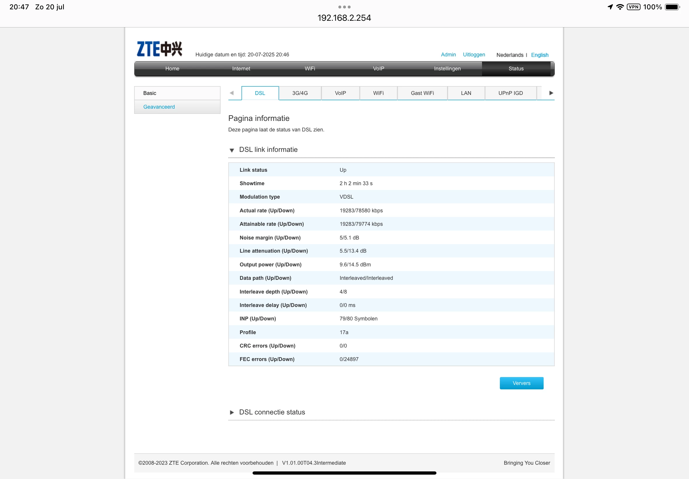

Deze zondag 20 juli een paar uur geleden toch weer een automatische herstart van de V10. Hoort dat, af en toe een automatische herstart van een KPN box? En komt dat misschien doordat het een koperverbinding is?
En op de huidige V10 bij mij draait V1.01.00T04.3Intermediate i.p.v. V1.01.00T04.4Intermediate, zoals op de vorige V10 die ik had. Wordt de huidige V10 nog voorzien van V1.01.00T04.4Intermediate, ook omdat de huidige V10 o.a. de WiFi-naam en het WiFi-wachtwoord heeft overgenomen van de vorige V10?
En is het beter om deze V10 voor de zekerheid een hard reset te geven vanwege de 2 bovengenoemde punten?
Hierbij een schermafbeelding wat het verduidelijkt.

Nee, dat hoort niet zo. Dat je modem spontaan herstart. Daarom ben ik het wel eens met ​@LEDje en kan een hard reset geen kwaad. Daarmee zal waarschijnlijk de firmware van het modem niet geüpdatet worden, maar het is niet erg dat je nog op V1.01.00T04.3Intermediate zit. Het kan zijn dat je wordt overgezet naar de 04.4-variant, maar we zijn ook bezig om huishoudens met SuperWifi 1 versterkers over te zetten naar de KPN Software. Dat zijn eerst de aansluitingen met een Box 12, maar daarna volgen ook de V10's. Hier krijg je te zijner tijd wel eerst bericht over per SMS en e-mail.
