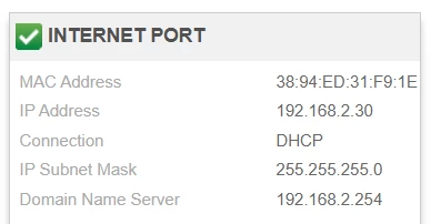

Het was niet de straatverlichting… die doet het weer, maar klokslag 1238 gebeurt dit. Om 12:39:30 is de verbinding dan weer UP en begint het Orbi netwerk weer op te bouwen.
Mijn Orb RBR50 [38:94:ED:31:F9:1E]i staat als router, DHCP aan.
De Experiabox v10a staat als Master
ExperiaBox logging:
Jan 24 12:39:41 | HOME_LAN | dhcp | 3395 | Synchronization/handshake occurred: Device with MAC [38:94:ed:31:f9:1e] and friendly name [RBR50]
Jan 24 12:39:41 | SYSTEM | dhcp | 3395 | device name [RBR50]
Jan 24 12:39:30 | HOME_LAN | gmap_eth | 3883 | Ethernet device LLADDR = 38:94:ED:31:F9:1E is connected on port(ETH2) at 1000 mbps Full duplex
Jan 24 12:39:20 | INTERNET | nemo-core | 2086 | Ethernet Link is UP on port(eth3)
Jan 24 12:38:54 | INTERNET | nemo-core | 2086 | Ethernet Link is UP on port(eth3)
Jan 24 12:37:58 | HOME_LAN | gmap_eth | 3883 | Ethernet device LLADDR = 38:94:ED:31:F9:1E is disconnected from port(ETH2)
Jan 24 12:35:47 | HOME_LAN | dhcp | 3395 | Synchronization/handshake occurred: Device with MAC [38:94:ed:31:f9:1e] and friendly name [RBR50]
Jan 24 12:35:47 | SYSTEM | dhcp | 3395 | device name [RBR50]
Dit is informatie vanuit mijn Orbi

Ok, even kijken. Die Orbi zit met een kabel aan je V10A, ​@Erwin Brouwers? Heb je hem, in de V10A, een vast IP toegewezen? Als dat niet zo is, dan is een bekabeld aangesloten apparaat alsnog onderhevig aan de leasetijd voor een IP-adres. Standaard staat die leasetijd op 24 uur en dan moet hij opnieuw toegekend worden. Voor eindapparaten merk je daar over het algemeen niet zoveel van. Maar als het apparaat in kwestie zelf ook weer wifi moet uitdelen...

Dat ga ik dan nog eens doen. Er zit inderdaad een verdachte 24 uurs cyclus op en dat zou dan dus de lease zijn.
Resultaat volgt!
