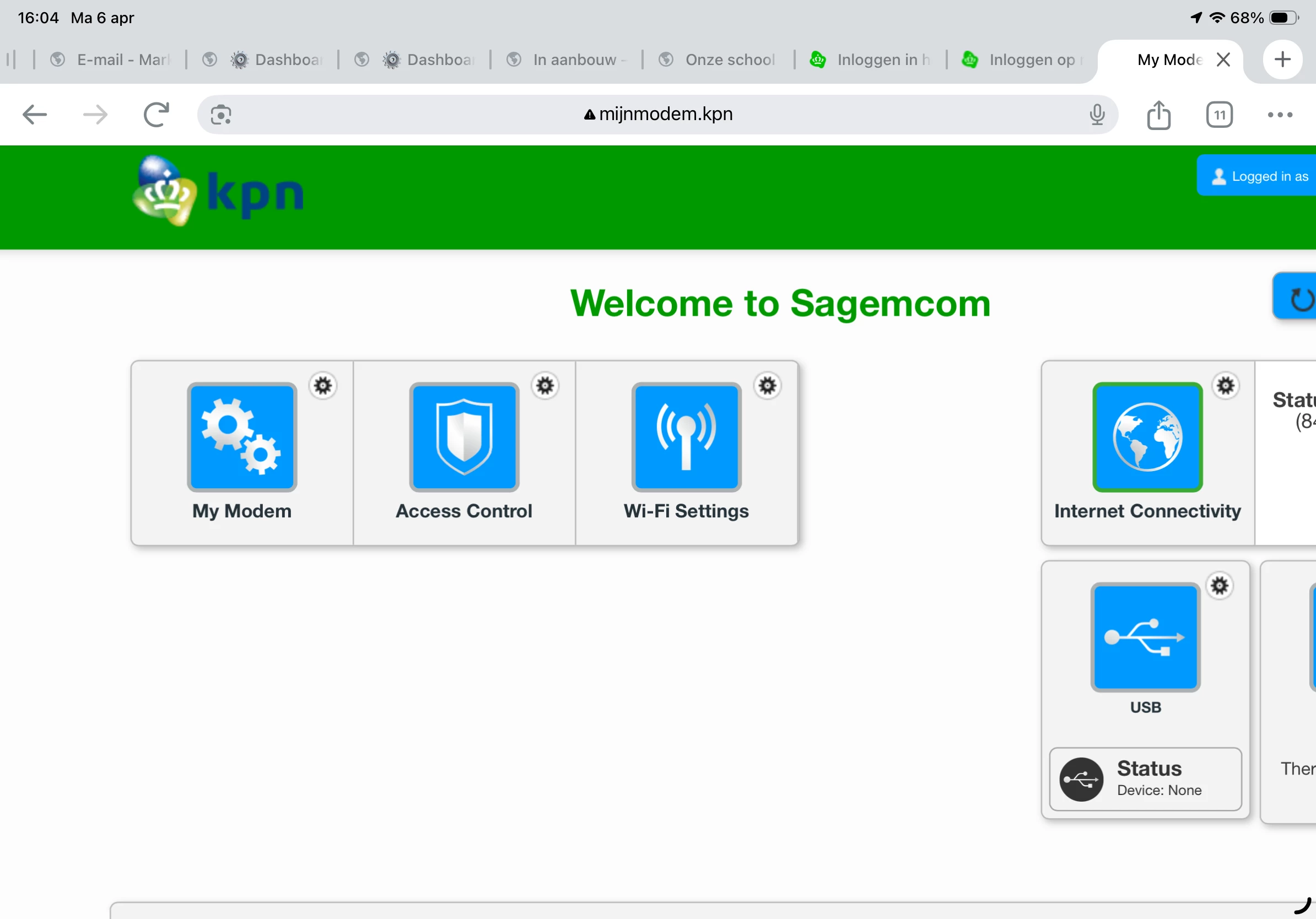

Is mijn Box 12 SGEJ1000060E Firmware wel up to date?
  • April 3, 2026
  • 11 reacties
  • 262 keer bekeken
Ik lees overal over totaal andere software versies dan die ik heb. Ook lijkt de Webinterface die ik hier voorbij zie komen helemaal niet op wat ik zie.
SGEJ1000060E. is heel wat anders. Kan iemand mij helderheid geven. Ik vrees dat de MijnKPN app mede hierdoor geen verbinding kan maken met mijn modem?

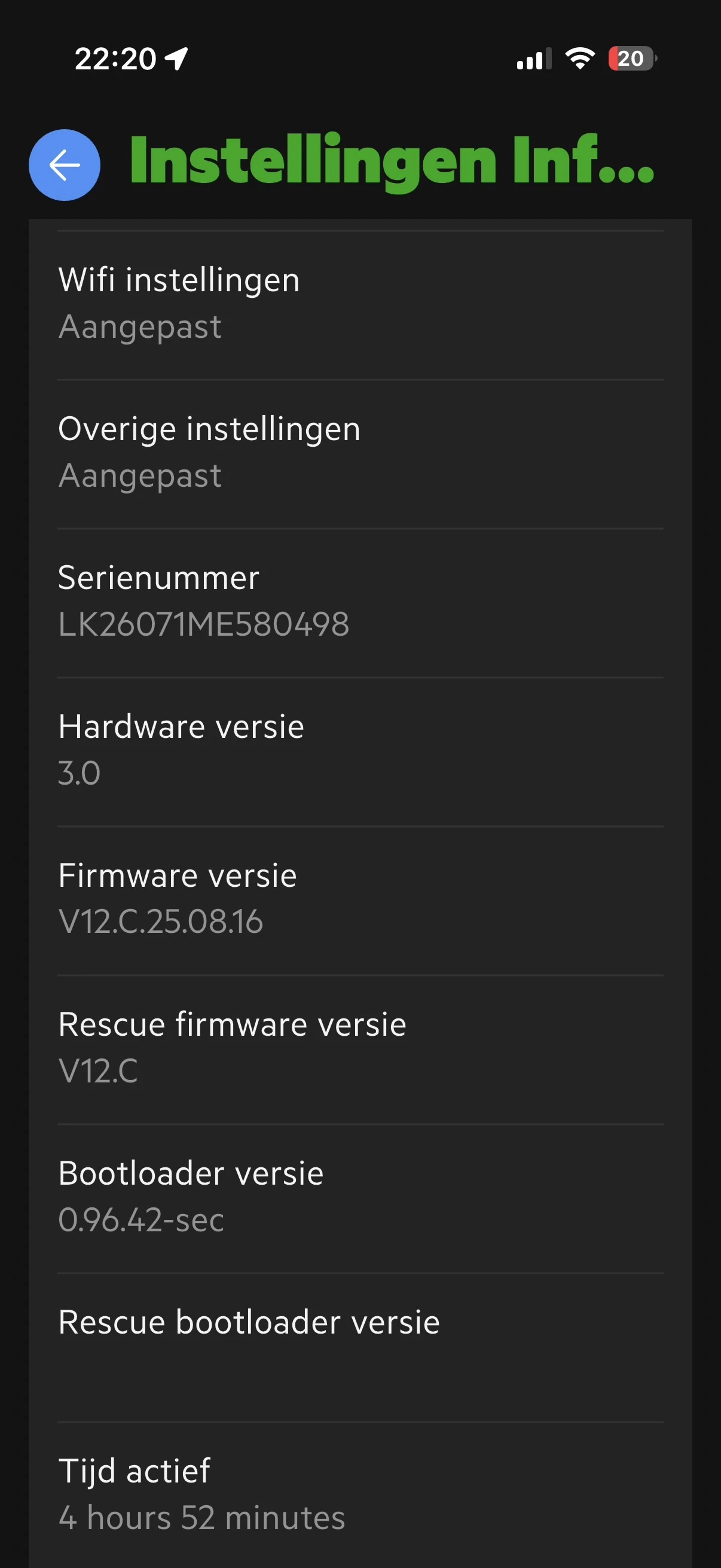

Hallo ​@Marko1969 ,
Jij hebt inderdaad nog een oude softwareversie. Dit is de nieuwste:
Heb je jouw modem wel ‘s-nachts aanstaan? Want de updates zijn altijd ‘s-nachts.

De belafspraak is geweest. KPN kon niet meer updaten. Wel bevestiging dat ik een wel heel oude Webinterface heb.
Er was maar 1 mogelijkheid: modem wisselen. Morgen m’n oude meenemen als ik de nieuwe kan afhalen bij een PostNL punt.

Mooi ​@Marko1969 , dat is snel geregeld. Heb je nu meteen de nieuwste software versie V12.C.25.08.16 ?
  • April 7, 2026
Robert Brink
Wel grappig die oude screenshots 🤣
Mijn V12 (sinds eind vorige maand in bezit en aangesloten) nam naadloos alle instellingen over van mijn V10A, op een profiel van Budget (maar dat is sinds 3 april KPN dus e.e.a. zelf moeten wijzigen).
