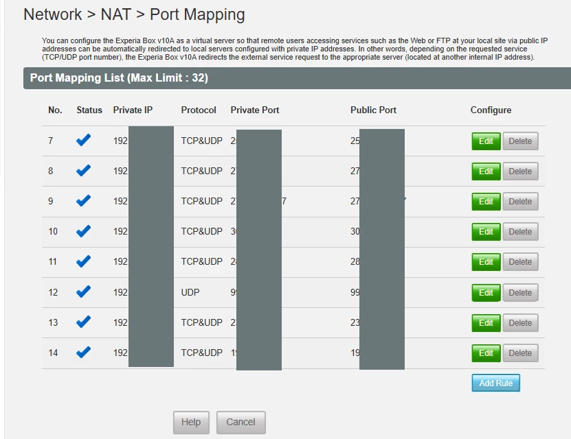

Kan de eerste 6 port forwards niet zien in de modem

Zoals je kan zien op de bijgevoegde bijlage kunt je zien dat #1 t/m #6 niet meer te zien zijn.
Sinds dit is gebeurd werken deze portmappings ook niet meer.
Op dit forum vond ik ook een ander topic met dit zelfde probleem, maar daar was niet echt een oplossing voor gevonden en is al weer 3 jaar geleden.
Ik heb nu een box V10a
Heb hiervoor al 3x een box 12 gehad die alle 3 kapot zijn gegaan en zelfs het kastje aan de muur is ook al een keer stuk gegaan.

Mag ik vragen hoeveel portmappings in totaal je nu wil aanmaken? Ik heb wat relevante informatie opgezocht maar ik kan (nog) niet vinden wat  het maximale aantal portforwards is bij de v10a
Het lijkt me wel dat dat er meer moeten zijn dan 15.  ( ​@Marlon92 , weet jij dat toevallig? )

Wij wouden portmapping Nr17 maken, hierna verdween Nr 1 tm 6
Ik heb daarna nr 15 en 16 verwijderd of er dan weer dingen terug kwamen maar dit was niet het geval.
Boven aan de pagina staat "Port Mapping List (Max Limit : 32)”
En geen idee waarom de dingen bij mij kapot gaan. De modem staat in de hoek van de huiskamer en niemand die hem aanraakt.

Los van het feit dat ze niet meer zichtbaar zijn (wat puur kosmetisch kan zijn).  Merk je ook dat bepaalde diensten nu niet goed meer werken?
  • jan 16, 2025 7:45 p.m. UTC
Dat merken we zeker. RDP werkt niet meer en game servers die op die poorten stonden kunnen ook niet meer gejoined worden.

Maar goed. Volgens mij is het een bekend probleem dat het aantal regels bij de v10a beperkt is. Ik denk dat je beter een Fritzbox aan kunt schaffen.
Game servers waaronder meerdere Assetto Corsa servers
En als het probleem bekend is, dan vind ik persoonlijk dat ze niet moeten adverteren dat de limiet 32 poorten is, maar max 16.
