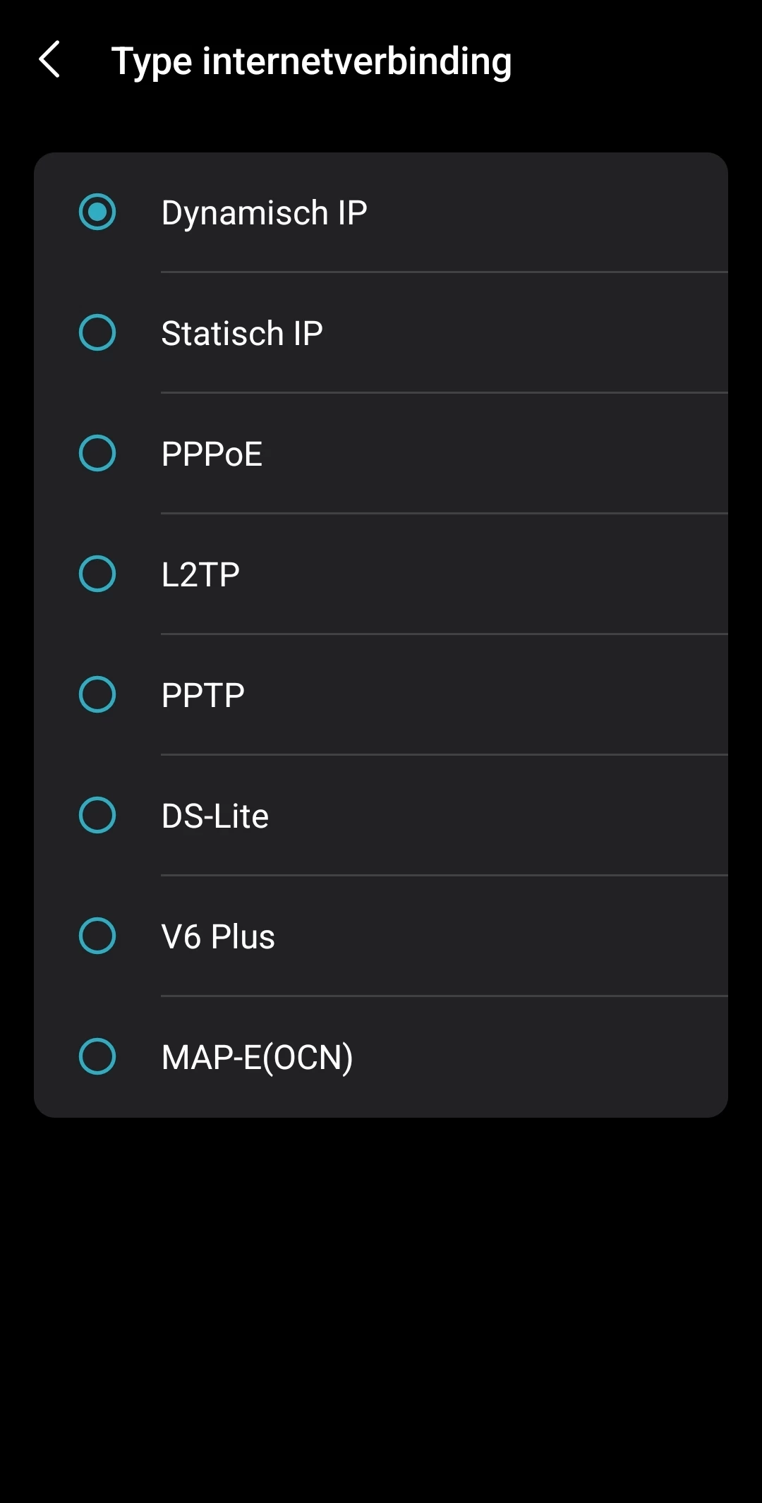

Dank allen! Ik ga dit vandaag eens proberen, ik had dit al eeder geprobeerd maar kreeg toen geen verbinding. Ik kan er redelijk mee overweg maar wat voor instellingen zou ik dan evt in de deco app moeten aanpassen om wel verbinding te krijgen? Bijvoorbeeld die PPPoE ​@rvk01 die jij benoemde. Hoe werkt dat precies? Op dit moment gebruik ik de standaard (Dynamisch IP). Overigens kan ik wel kiezen voor PPPoE of V6 Plus
Box KPN ertussenuit. Eerste Deco in de ONT. Bij die instelling PPPoE kiezen. Gebruikersnaam internet, wachtwoord internet. Daarna naar VLAN (staat daar volgens mij onder) en VLAN 6 kiezen voor internet. Daarna zou je gewoon weer internet op de Deco moeten hebben. Daarna doe je bekabeld een speedtest.net om te kijken of de X50 in PPPoE mode sterk genoeg is om de 1Gbps snelheid aan te kunnen (de M4 is dat volgens mij niet maar ik verwacht dat de X50 wel wat hoger kan).
