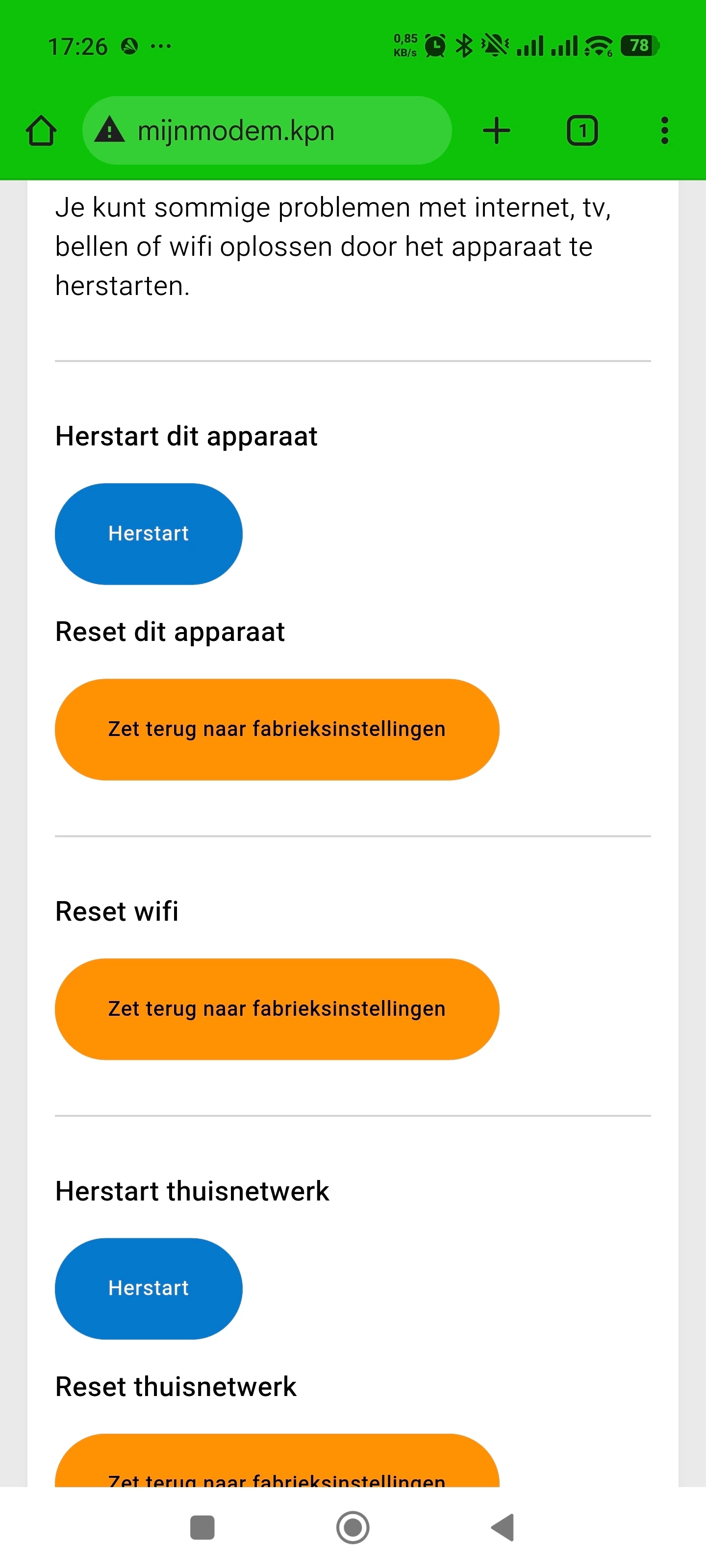

bij de Box14 moet je 2 keer een reset uitvoeren om deze van de laatste update te voorzien.
je moet eerst inloggen in de web interface, dan bij de systeem instellingen een reset uitvoeren van de Box14.
wacht hierna 10min totdat de Box14 helemaal is opgestart. hierna met een paperclip resetten achterop de Box14 bij de aan en uit knop.
hierna weer 10min wachten. dan nog een keer de Box14 uit en aan zetten, en hierna zou hij de update moeten gaan binnen halen.

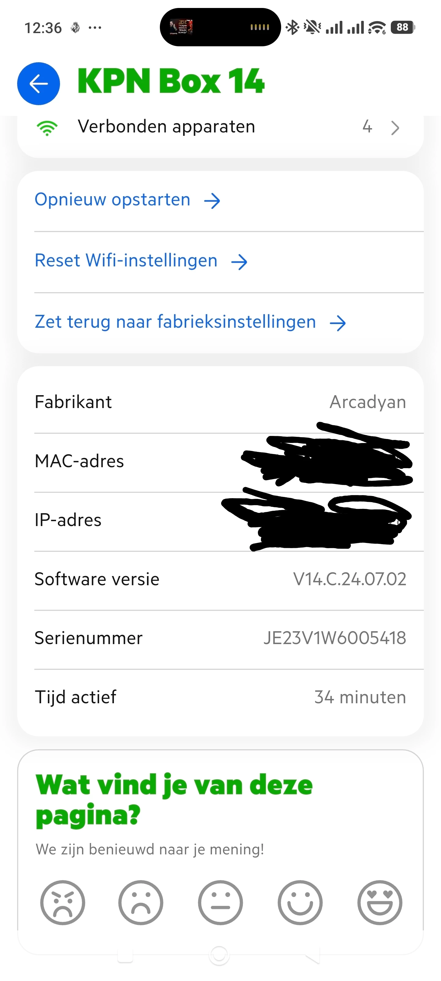

Hoi erik Mijn WIfinetwerk heb ik ook gekeken daar zie ik ook niet een update het lijk erop dat ik dit functie mist of blokkade hebt ik heb alles gedaan alle functies gereset ook achterkant geen effect
Marcia van KPN
Ha ​@Gamer-50, ik heb even een eigen topic voor je aangemaakt. Dat houdt de boel overzichtelijk. Gek dat je geen update functie in de app ziet. Als je inlogt, naar Mijn Wifinetwerk gaat, klikt op ‘apparaten’ en daarna op ‘KPN Box 14', wat zie je dan wél staan? Kan je een screenshot plaatsen? Zorg wel dat je je IP-adres en dergelijke even verbergt, voordat je het screenshot plaatst.
Verder geef je aan dat je de stappen die Joey noemt, gevolgd hebt. Heb je hier wel echt even tijd voor genomen? Dus via de webinterface het apparaat naar de fabrieksinstellingen zetten, dan wachten tot alles helemaal opnieuw opgestart is en daarna pas de reset via het gaatje aan de achterkant van de Box 14?
  • feb 1, 2026 11:37 a.m. UTC
Ja ik heb precies gedaan reseten op interface en ook achter box 14 het helpt niet ik krijg geen update functie en op app ook niet ik stuur screenshot

nee dat kan pas vanaf een bepaalde firmware versie, bij de Box14 is dat dus pas vanaf V14.C.25.08.08.
heb je echt de stappen gedaan zoals ik ze uitgelegd heb? bij de Box14 die ik bij klanten tegenkom is dit 100% de manier om ze van de laatste firmware te voorzien.
je moet eerst inloggen in de web interface, dan bij de systeem instellingen een reset uitvoeren van alleen de Box14, dus geen reset thuisnetwerk.
wacht hierna 10min totdat de Box14 helemaal is opgestart. hierna met een paperclip resetten achterop de Box14 bij de aan en uit knop. reset knop minimaal 10sec ingedrukt houden.
