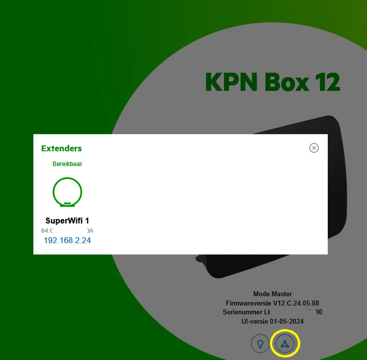

Hoi ​@Dave van Toer, welkom! Ik zag zojuist een bericht van je in een ander topic waarin je aangaf dat je de hele boel uitgezet hebt, en op volgorde van afstand weer hebt aangezet. En dat dit leek te helpen. Is dat ook zo, of ervaar je nu nog steeds/opnieuw problemen?
Als jij de inlogpagina van de webinterface van je Box 12 opent, dan zie je een netwerkicoon staan. Als je daarop klikt, dan zou je al jouw Wifipunten moeten zien. Is dat ook zo, zie je daar zowel je SuperWifi 2 als de SuperWifi 1 staan?
En, iets anders dat van invloed kan zijn: de WPA instelling. Check even op je Box 12 op WPA 3 staat. Als dat zo is, zet het eens terug op WPA 2. De SuperWifi 1 ondersteunen geen WPA 3. Door te zorgen dat dit dan in je Box 12 ook op WPA 2 staat kan de gebruikservaring beter worden.

Ja, dat lijkt me dan het beste, inderdaad. Idealiter resets van de SuperWifi en dan opnieuw installeren. Kijk dan ook even of je ze ziet onder de netwerkknop die op de loginpagina van de webinterface van het modem zit.
Laat maar weten hoe het ging, dan kijken we morgen verder, ook naar het handmatig updaten waar we het eerder over hadden.
