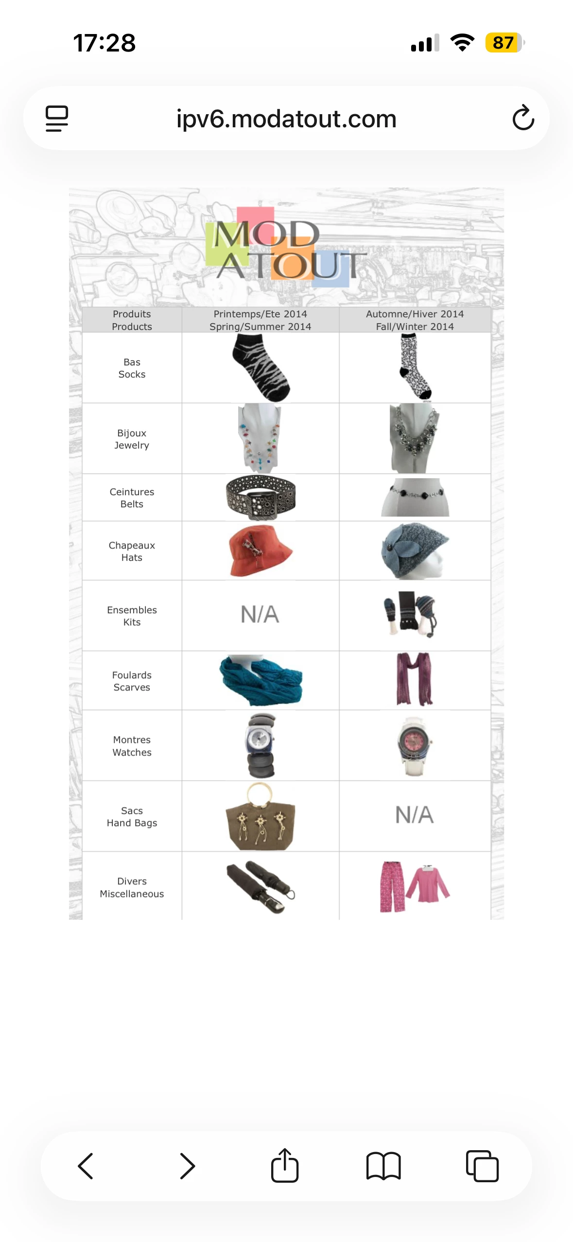

Vreemd, ook ik heb de KPN box 12 met dezelfde firmware versie en ben eens gaan zoeken of dat bij mij ook het geval is aangezien ik de ip6 aan heb staan. Dus op naar het zoeken van een ip6 lijst van websites, en kwam ik uit op https://www.ev6.net/v6sites.php
en in rood een dikke waarschuwing: Warning: You are using a legacy IPv4-only network. IPv6-only sites will not work!
niettemin heb ik eens op wat linkjes geklikt van die ip6 website en hier bij mij werkt het gewoon:
