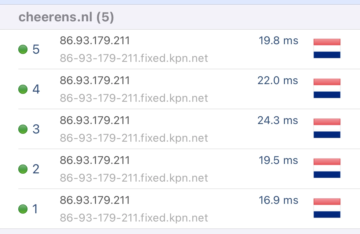

Hi Maja, ik heb in mijn local netwerk een server opgenomen met mijn website: cheerens.nl. Echter deze kan ik niet bereiken via internet. Als ik een tracert cheerens.nl start dan
C:\Users\heere>tracert cheerens.nl
Tracing route to cheerens.nl [86.93.179.211]
over a maximum of 30 hops:
  1    <1 ms    <1 ms    <1 ms  86-93-179-211.fixed.kpn.net [86.93.179.211]
  2     *        *        *     Request timed out.
vind hij mijn website wel (waarschijnlijk via jullie route, hetgeen in mijn BOX14 onder “internetverbinding” staat) maar komt niet binnen in mijn local net werk!?

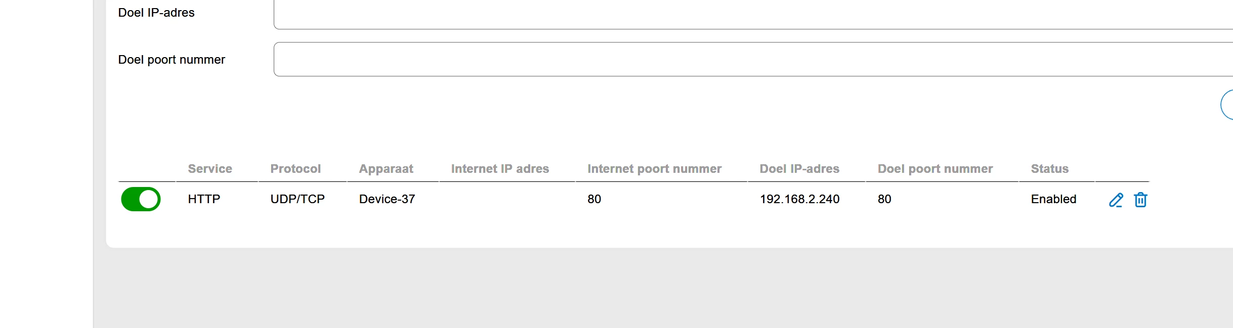

Kan je een screenshot maken van je ingestelde porten. Het kopje internet adres moet leeg blijven in je forwarding
  • jul 5, 2025 6:05 p.m. UTC
Hi Maikel, Ik draai met mijn server op Windows server 2025 standard. Zie hieronder voor hardcopy port instelling BOX14
Poort 80 is nu open, maar met tracert cheerens.nl krijg ik nog steeds Request time out?
Ik  hoor graag van jou
mvg ​@Cheerens

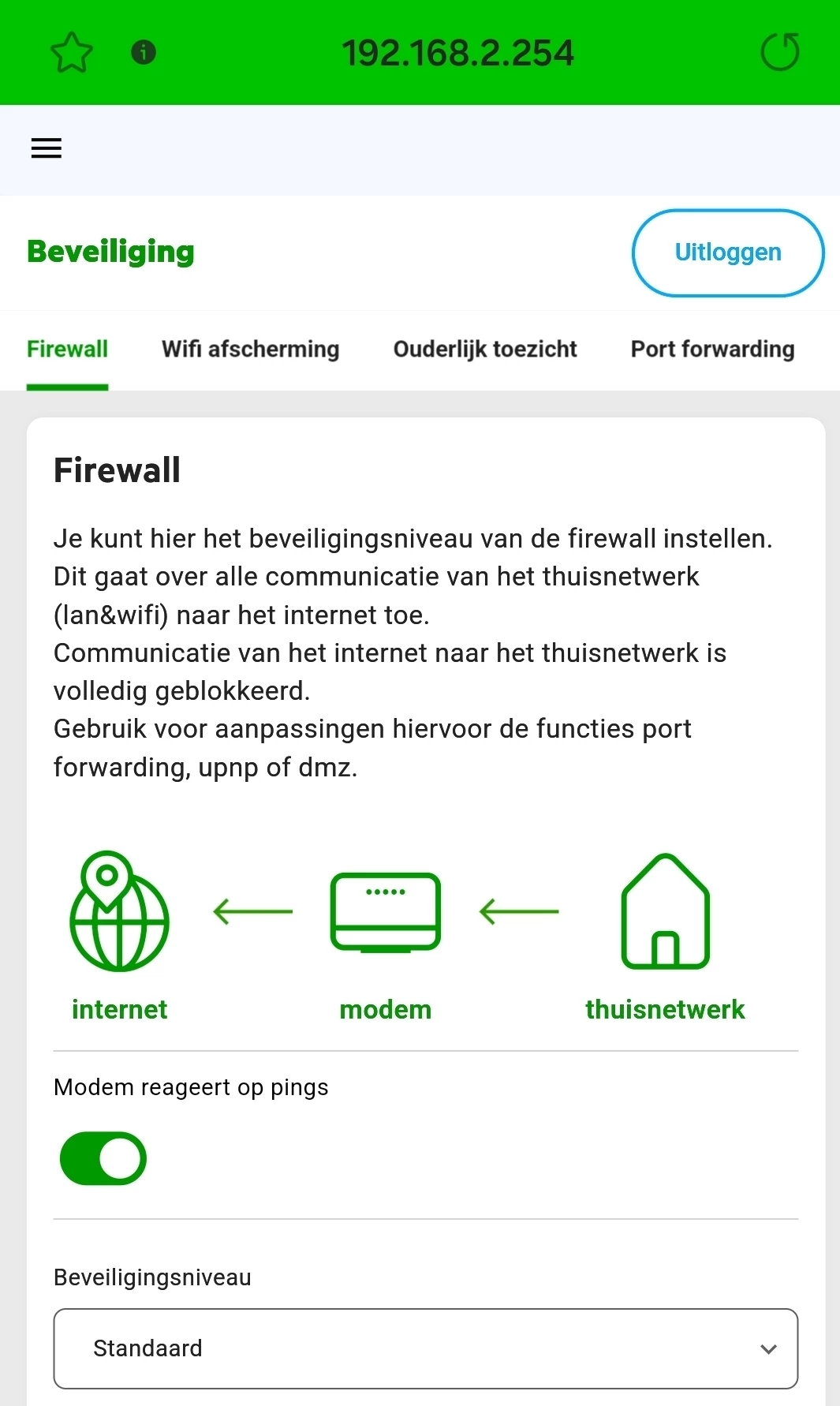

Een tracert heeft niets met poort 80 te maken. Als je wilt dat de KPN Box reageert op een traceroute, stel dan in dat die moet reageren op pings.
Je schiet er niets mee op. Het heeft niets met poortforwarding te maken.
En schakel DMZ weer uit. Anders bestaat de kans dat KPN volgende week je hele verbinding blokkeert. DMZ is voor een 2de router achter de KPN Box. En nergens anders voor.

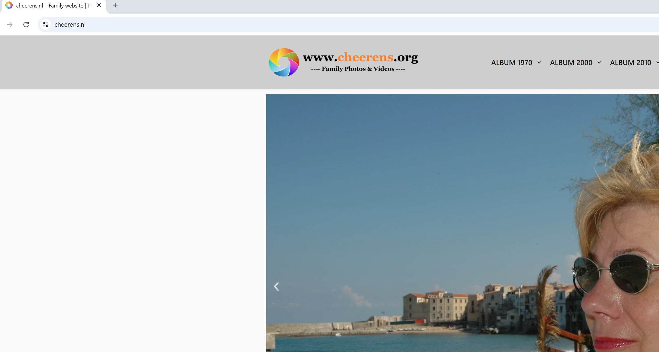

Hi Maikel, Ja als ik mijn website test als localhost dan werkt hij. Voordat ik overging van xs4all.nl naar BOX14 van KPN werkte mijn website gewoon.
mvg ​@Cheerens
  • jul 6, 2025 7:40 a.m. UTC
Hi Maikel, see here part of my website as localhost

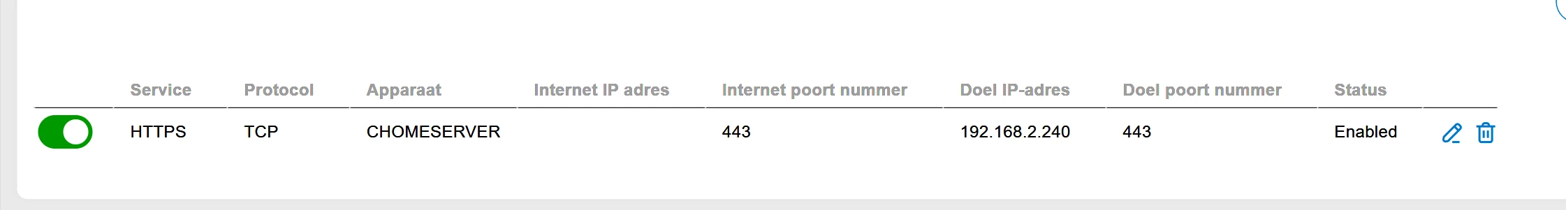

Verwijder deze regel. Maak een nieuwe regel. Met als service nieuw poort 80 en enkel TCP naar 192.168.2.240 kijken wat er dan gebeurt
  • jul 6, 2025 8:22 a.m. UTC
Hi Maikel,
Ik heb de regel aangepast, PS: en tevens naar HTTPS
mvg ​@Cheerens
