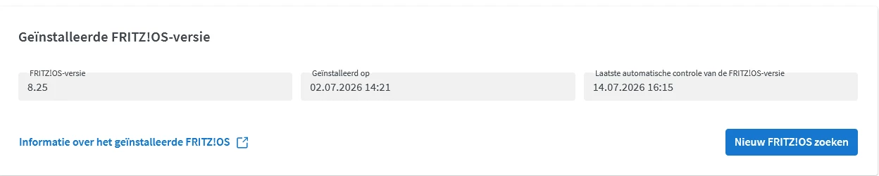

Ik gebruik nu sinds 10 juni 2026 de FRITZ!Box 4690. Op een paar kleine bugs na werkt die probleemloos, maar die zijn met de FRITZ!OS 8.25 verholpen. Bij een heleboel dingen krijgt de FRITZ!Box heel vaak ten onrechte de schuld van een probleem…...
Er schijnt een slechte serie (begint met GNXS02) van een Nokia ONT te bestaan die problemen "kan” geven…….. Maar dat hoeft niet per se.

Ha, ik had vorige week nog gecheckt, maar 8.25 is dan net uit. Ik had wel steeds terugkerende problemen icm de hardware acceleratie en die is in de changelog verder niet benoemd. Gelukkig is daar een workaround voor, dus die laat ik voorlopig maar gewoon zo.
Forum|alt.badge.img+4
  • jul 14, 2026 8:12 p.m. UTC
Ik heb die versie sinds 2 juli 2026 geïnstalleerd. Dus bijna al twee weken geleden. Om precies te zijn 12 dagen (14 minus 2).
XS4-Arjan
  • jul 14, 2026 8:13 p.m. UTC
Dan heb ik vorige week vast niet gecheckt 😉
  • jul 14, 2026 8:21 p.m. UTC
Dàt zou ik dan maar eens snel doen! Bij mij werkt de FRITZ!Box 4690 nu goed met de FRITZ!OS 8.25 zonder de vervelende “bugs” …….
XS4-Arjan
  • jul 14, 2026 8:25 p.m. UTC
Staat er al op! Ik had alleen last van de hardware acceleration bug en die treedt pas na 1 tot 3 weken onafgebroken verbinding op. Aangezien de workaround het ook nog steeds doet heb ik het verder gelaten zoals het is.
