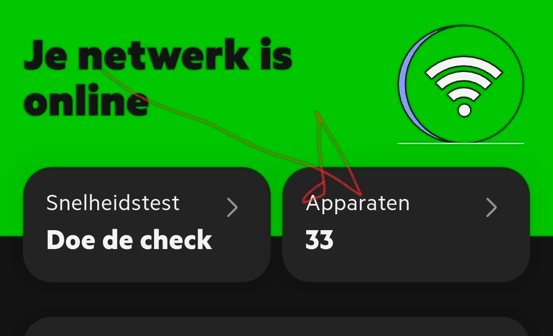

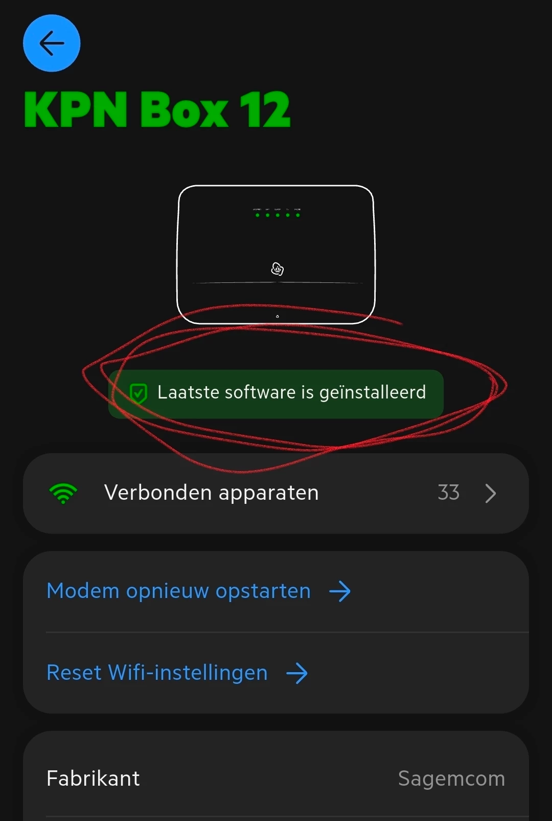

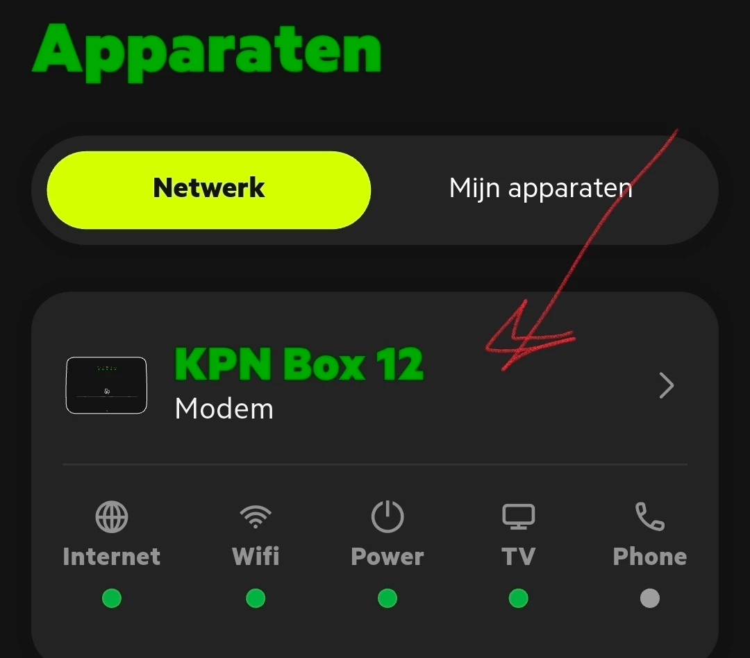

Was het niet zo dat die hele oude firmware zichzelf niet meer kan updaten omdat de download urls gewijzigd zijn? Je zou het nog even via de mijn kpn app kunnen proberen. Doorklikken naar mijn netwerk, apparaten en dan de kpn box aanklikken. Zie je daar welke versie je hebt en een mogelijkheid om te updaten?

Goed om te lezen dat de update via de MijnKPN app toch gelukt is ​@Hscholing! Via de webinterface zou het dan ook moeten, maar die was wat koppig blijkbaar. De app heeft ook andere beheerfuncties, misschien vind je er nog andere dingen ook die handig zijn 😉
