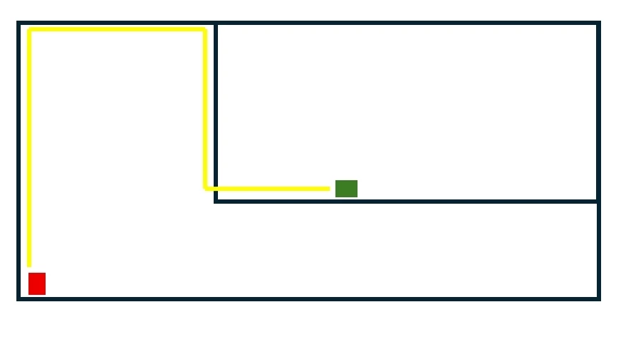

Ik heb sinds enkele weken glasvezel. Hartstikke blij ermee maar toch 1 ding.
Mijn Experiabox v10 staat nu in dezelfde hoek als de NT doos. Ik merk dat ik hierdoor aan de andere kant mijn huis minder internet heb. Mijn woning bestaat uit 2 woonlagen.
In de screenshot hieronder layout van de onderste woonlaag (woonkamer/keuken/hal+trap).
Linksonder in rood de NT doos (hier staan nu ook de Experiabox).
Tijdens mijn kopertijdperk had ik de Experiabox v10 centraal in huis geplaatst (groene vierkant). Nu staat die dus bij de NT doos.
Ik wil de oude situatie herstellen zodat ik overal in huis dezelfde dekking heb. Ik heb een jaren-30 woning, dus houten vloeren/plafond/geen verstoring door betonwapening.
De gele lijn is de UTP kabel. Ik heb een Cat.6 kabel liggen van 25 meter om de hele afstand te kunnen overbruggen.
De KPNJ monteur die langskwam (trouwens een arrogante figuur, helemaal vol van zichzelf over hoe goed hij wel niet was, niemand weet het beter dan hem, klanten van KPN weten weinig van netwerkeen af, bla bla bla….. wat een blaaskaak was die zeg) drukte me vooral op het hart om de Experiabox in dezelfde hoek als de NT doos te laten staan en dan vooral de rode UTP kabel gebruiken.
Zelf klonk dit als grote onzin want dan zou ik naast mijn bureau op werk ook een server/netwerkswitch moeten hebben staan...
De vraag is simpel:
Kan ik met een “standaard” grijze Cat.6 UTP kabel de afstand tussen de NT doos en de oorspronkelijke plek van de Experiabox overbruggen zonder problemen? Afstand is ongeveer iets van 22 meter.
Ik hoor het graag!

Beste ​@nomko1974 , ja dat kan, tot 100 meter probleemloos.

Hoi ​@nomko1974. Welkom op de community! Fijn om te lezen dat je blij bent met je glasvezelverbinding. Ik begrijp dat je de ExperiaBox liever weer op de centrale plek in huis wilt zetten, dat kan namelijk helpen om de wifi beter over je huis te verdelen. Je kunt hiervoor gewoon je UTP kabel van 25 meter gebruiken. Een afstand van ongeveer 22 meter is geen probleem. Je legt de UTP kabel vanaf de NT naar de plek waar je de ExperiaBox wilt hebben. Daar sluit je de kabel aan op de WAN poort van de ExperiaBox.
Je hebt hiervoor geen switch of server nodig. De UTP kabel zorgt voor de verbinding tussen de NT en de ExperiaBox. En ik begrijp dat je niet zo prettig terugkijkt op het bezoek van de monteur. Laten we vooral kijken naar wat in jouw woning het beste werkt.

Er bestaat veel onzin over die rode/oranje/gele utp-kabel vanaf de ont naar de router. Je zou die per se moeten gebruiken wat natuurlijk grote onzin is. Je moet een goede utp-kabel gebruiken. Een goede utp-kabel is bijv. cat6(e) met koperen draden. Dus niet van die vlut utp-kabel van een bouwmarkt. Wanneer je goede utp-kabel gebruikt is de lengte eigenlijk niet van belang. 50 meter cat6-kabel werkt dan nog met een snelheid van 10 Gbit/s.
