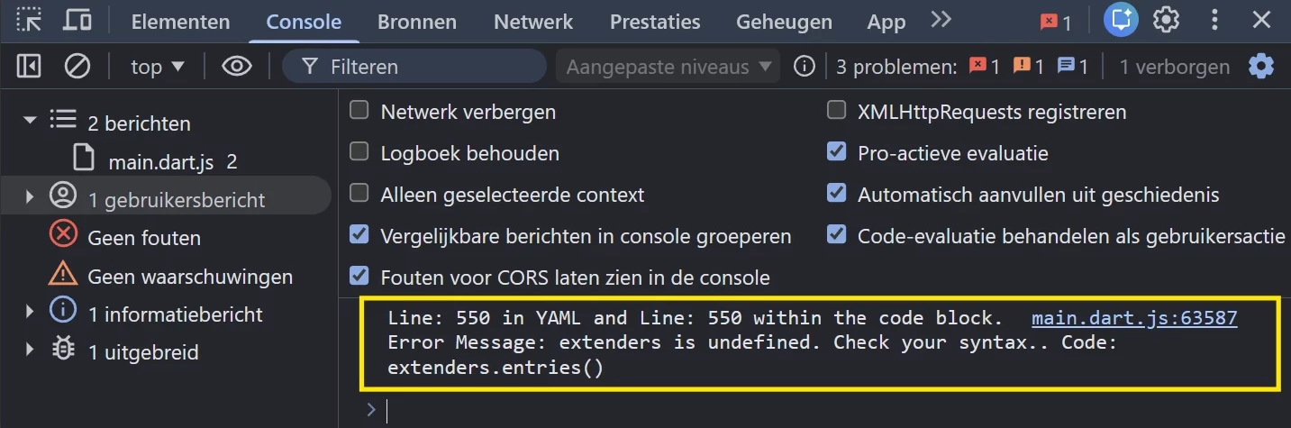

Net zoals bij de vorige update heeft het geen zin om je modem te resetten. Zie dat ​@Jossebos al de fout heeft zichtbaar gemaakt met een tool. Printscreen overgenomen van Jossebos, welke tool is dit?
De tool die Jossebos gebruikt zijn de ontwikkelaarsopties in de Chrome browser. Deze kun je tevoorschijn halen met F12.

Browsers getest, waarin knoppen [Voeg alle Wifi-apparaten toe] en [Toevoegen] niet werken:
Safari Versie 18.6 - Firefox Versie 147.0.3 - DuckDuckGo Versie 1.175.0
Krijg de zelfde foutcode als ​@Jossebos als ik op de knop klik [Voeg alle Wifi-apparaten toe] zichtbaar gemaakt met Firefox.

Aanvullende vraag. Omdat in die foutmelding verwezen wordt naar iets rondom ‘extenders’. Hebben jullie SuperWifi punten of andere wifipunten aangesloten? Zo ja, welke? En hoe (bekabeld/draadloos)?
