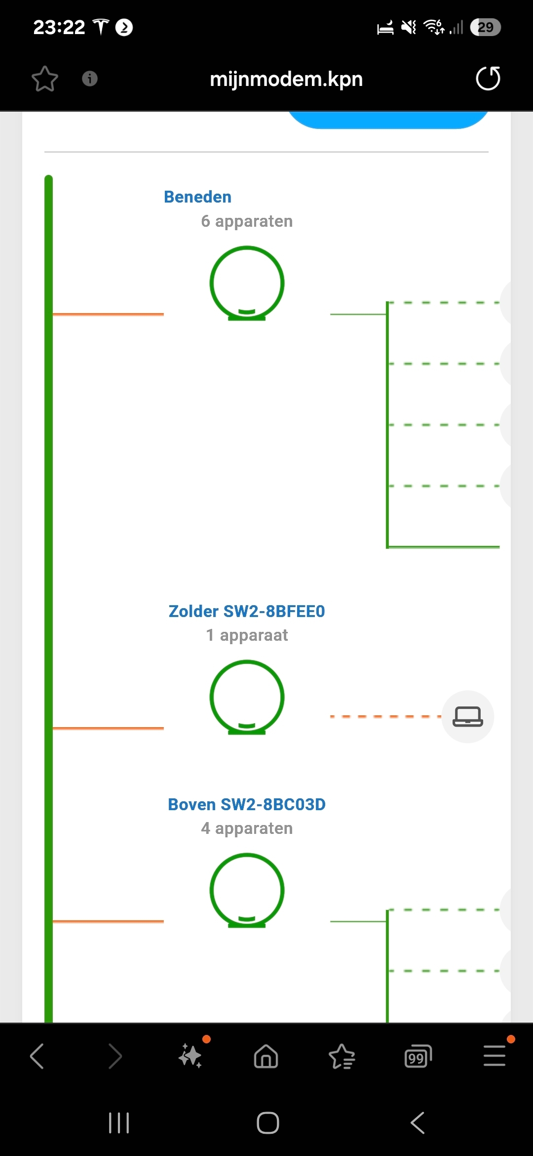

Wat me ook opvalt is dat sinds vandaag (sinds het modem weer vastloopt). In de web interface bij topologie, de verbindingen naar de SWs oranje (<1gbit) wordt aangegen. Dit was eerst altijd groen. Ook na opnieuw opstarten / herstellen naar fabrieksinstellingen blijft het oranje.
Na contact met klantenservice werd inderdaad gezien dat hij weer vaak vastloopt. Ik krijg nu een nieuwe box 12.
Hopelijk lost dat het langer op dan 3 dagen 🙏.
