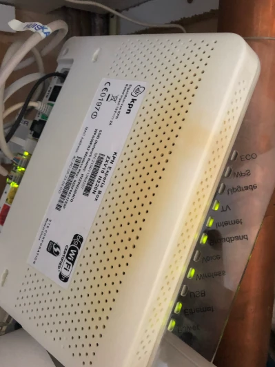

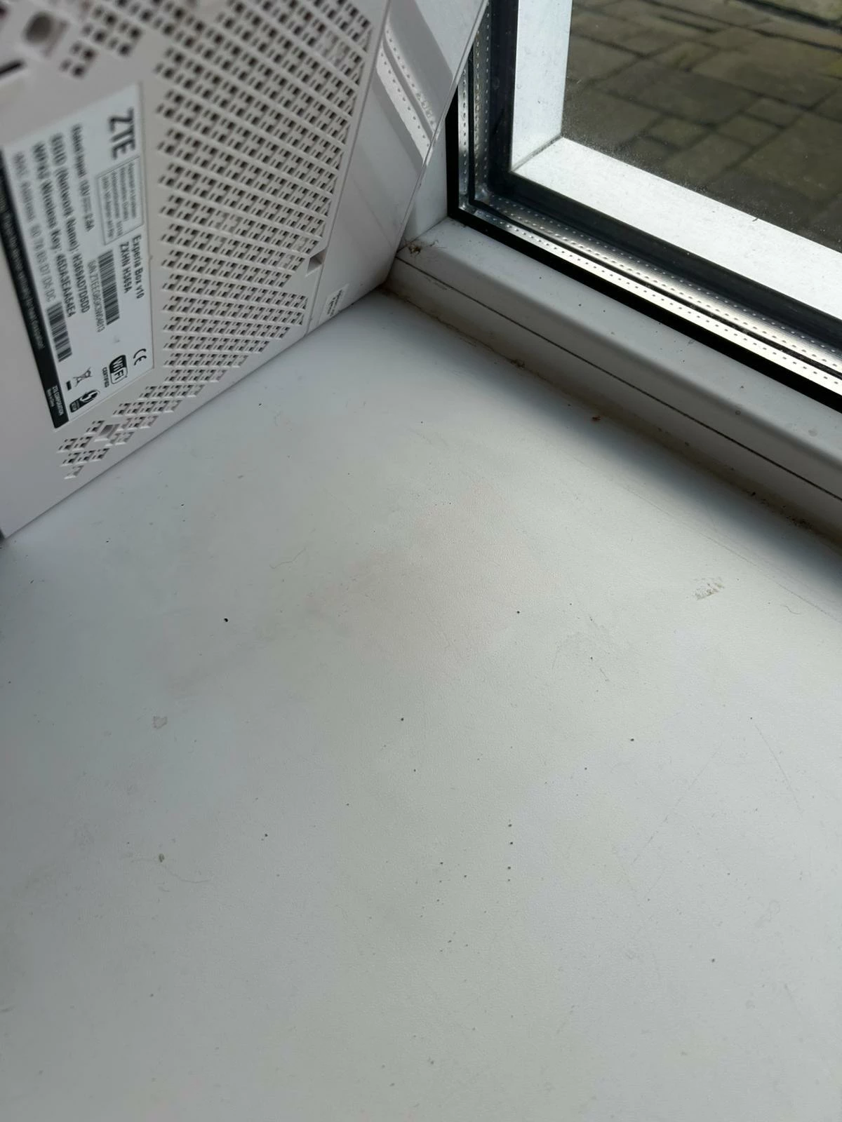

vandaag het modum gereset van wegen een storing in de wijk maar het lijkt er op dat hij erg warm wordt.
De vensterbank verkleurd zelfs. Dit lijkt me toch een beetje teveel of is het normaal?
Hoi ​@Wouter vn .  Om eerlijk te zijn zal het met een modem die in een koele meterkast staat niet zo'n vaart lopen qua warmte ontwikkeling en ik heb er zo al tientallen zien staan.  Maar zoals de rest ook schrijft is de plek die jij hebt uitgekozen niet ideaal en is het inderdaad veel beter om hem uit het zonlicht te halen en een voetje te gebruiken.
Als het modem dan nog steeds zo warm wordt wil ik dat graag weten.

Beste ​@Wouter vn de modem behoort ook te staan of te hangen en niet te liggen, daardoor kan de modem zijn warmte niet kwijt en krijg je dat soort verkleuringen door overmatige warmte.
Er zit een beugel bij de modem die je als voet kunt plaatsen of als ophangbeugel.

Hoi ​@Wouter vn
Ieder apparaat moet zijn warmte kwijt kunnen, da's algemeen bekend.
Zorg je daar niet voor dan krijg je dit soort akkefietjes en uiteindelijk kan het zelfs brand veroorzaken.
Die beugel is bedoeld om verticaal neer te zetten of om aan de muur te hangen zodat er ook ruimte overblijft voor de warme lucht af te voeren.

Beste ​@Wouter vn er staat gewoon in de handleiding dat je de modem neer kunt zetten of op kunt hangen. Er staat nergens dat je de modem ook neer kunt leggen.
Als dat ook had gekund, hadden ze dat er wel bijgeschreven.
Verder is gezond verstand gebruiken ook handig. De meeste mensen weten wel dat apparaten die warm kunnen worden hun warmte kwijt moeten kunnen.
Bij veel elektrische apparaten staat ook vaak dat er minimaal 10cm vrije ruimte rondom aanwezig moet zijn. Kijk maar eens in handleidingen van andere apparatuur zoals je tv bijvoorbeeld.
Op de foto's is overduidelijk te zien dat de modem zijn warmte niet kwijt kon. Dat de modem het nog steeds deed is een pluspunt voor de kwaliteit van het modem. Wordt door velen ook beschouwd als het beste modem ooit, door KPN uitgebracht.
Succes.

​@Wouter vn Een plek op de vensterbank is al helemaal niet verstandig als het modem daar ook zonlicht gaat vangen.
  • jan 8, 2025 10:40 a.m. UTC
Nou, dat zat ik me ook al te bedenken. Nu zal het geen probleem zijn. Maar in de zomer bij +30 graden de zon vol op dat raam (als dat het geval is), dan zal het daar best warm worden.
  • jan 8, 2025 2:47 p.m. UTC
Daarbij zit onder de vensterbank in de regel ook nog een radiator van de c.v., dus wordt de vensterbank ook al mee verwarmd.

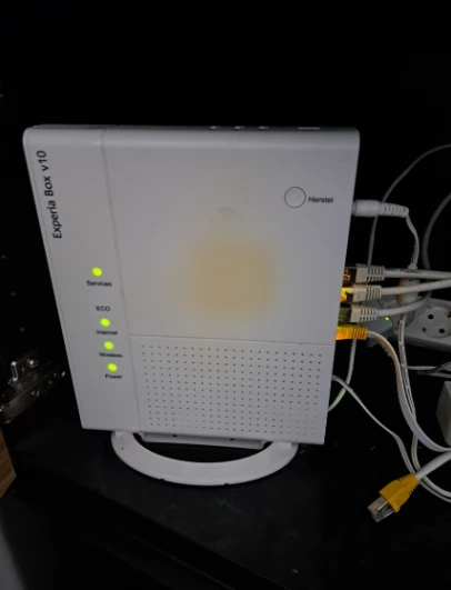

Beste ​@bnh , ​@Wouter vn heeft een beugel/voet aan de foto te zien:
V10 met voet/beugel

Als je goed zijn bericht leest, zie je dat ​@Wouter vn verteld dat hij even verder heeft gezocht naar andere mensen met dit probleem. Met andere worden, deze foto heeft hij van Google af en is niet zijn modem. Slechts een voorbeeld.
