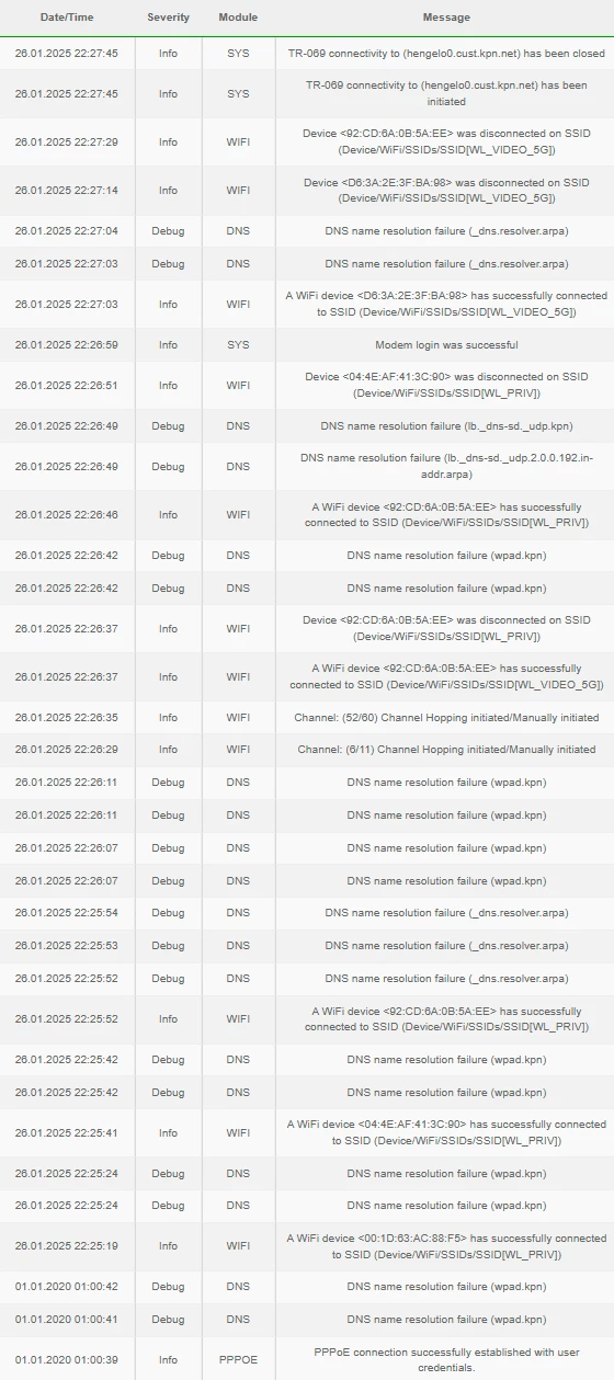

Ben terug van vakantie en het is nog erger geworden. De KPN box12 verliest meerdere keren internet, bedraad en draadloos. Alle lampjes gaan uit, dan 1 rood lampje en dan komen de 4 groene lampjes weer terug om vervolgens na 1 uur of twee uur of 10 minuten weer hetzelfde te doen. Wat een onding.
  • January 26, 2025
Ik heb het idee dat de modem alleen de internetverbinding verliest of dat de modem herstart wanneer meerdere apparaten tegelijk het internet gebruiken. De TV en PC samen tegelijk aan, beide bedraad, geheid internet problemen. De apparaten afzonderlijk aan, dus één van beide niet in gebruik, werkt alles wel naar behoren. Komt er een apparaat op de wifi bij, dan onstaan er naar mijn idee ook problemen.

Nou dit is het toch ook niet. Had gisterenavond alleen de TV aan en het internet viel een keer of 3 uit.
