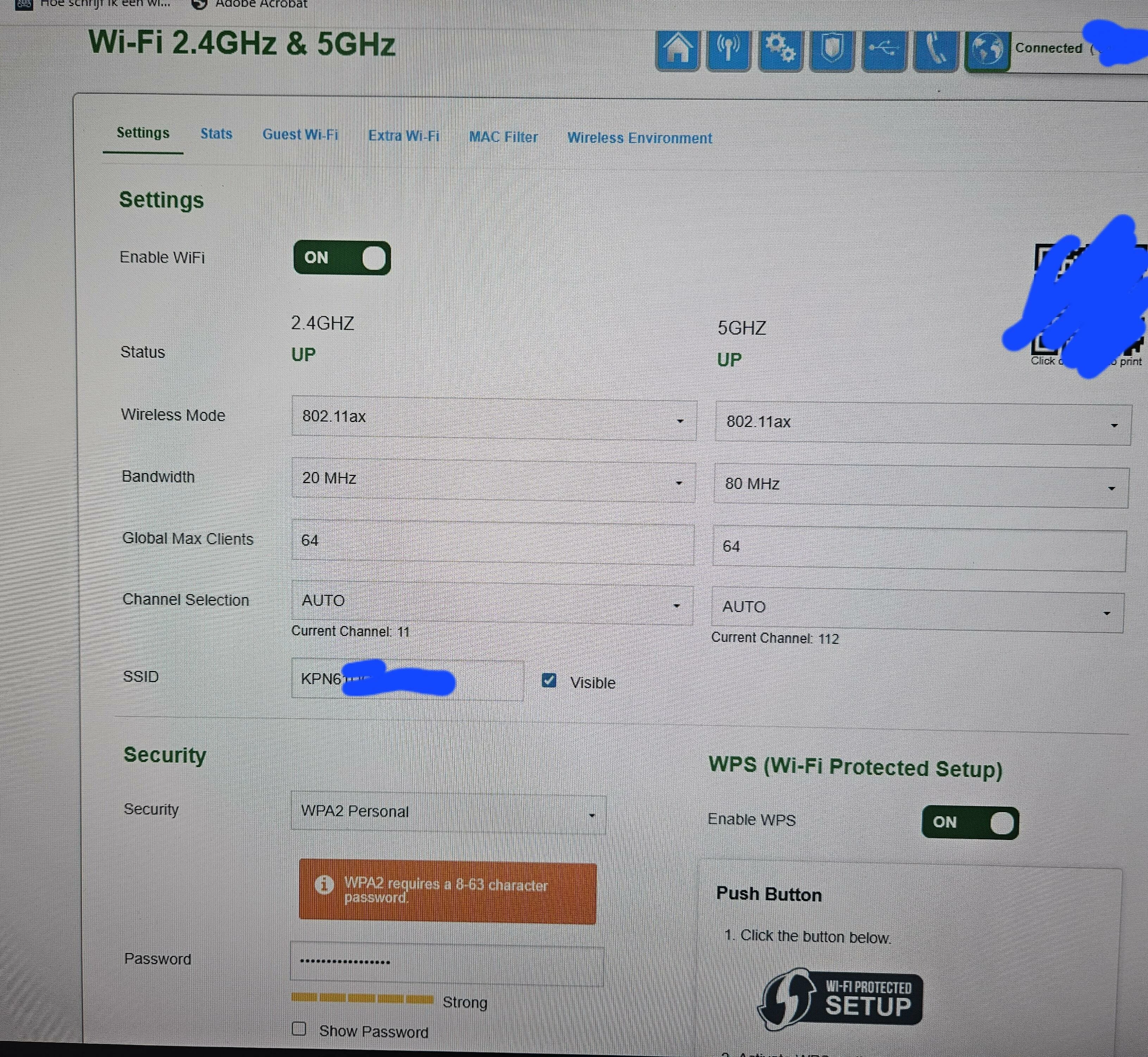

Beste ​@Rb11 als je inlogt in de modem kun je dan eens een screenshot plaatsen van de wifipagina waarop de keus staat van wifi aan/uit?
  • September 7, 2025
Beste ​@JanD
Is dit de juiste pagina?
  • September 7, 2025
Beste ​@Rb11Rb11ik weet denk ik de oorzaak, je hebt de 2.4 en de 5.0band op uitsluitend wifi6 ax staan, als je geen wifi6 apparatuur hebt gaat er niets werken.
Zet de 2.4band op B/G/N/AX en de
5.0band op A/N/AC/AX, sla op, herstart de modem en alles moet weer kunnen werken.

  • September 7, 2025
Beste ​@JanD
De 2.4 en 5 aangepast naar de benoemde bandwidth. Opgeslagen, moden herstart. Helaas geen verandering wat betreft de wifi verbindingen

Je zegt dat je bandwidth hebt aangepast, maar het gaat om de wireless mode.
  • September 8, 2025
Ik denk dat ​@Rb11 het goed bedoelde alleen verkeerd weergegeven ​@Leen59
  • September 8, 2025
​@Leen59 ​@JanD  excuses, verkeerde benaming, inderdaad alleen mogelijk bij wireless mode
