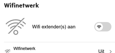

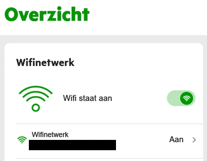

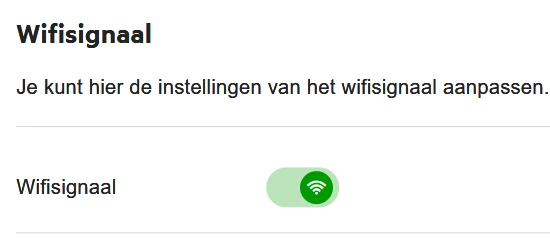

​Voor @Denise van KPN wil dat zeker laten zien.
Er zijn twee optie die hetzelfde resultaat geven.
  1. Op de pagina Overzicht staat de optie om het wifinetwerk uit te zetten:
  1. En op Wifinetwerk » Wifisignaal staat ook een schakelaar:
Als je de één uitzet, gaat de ander ook uit:
Maar voor beide geldt, dat na een herstart de wifi weer aanstaat.
