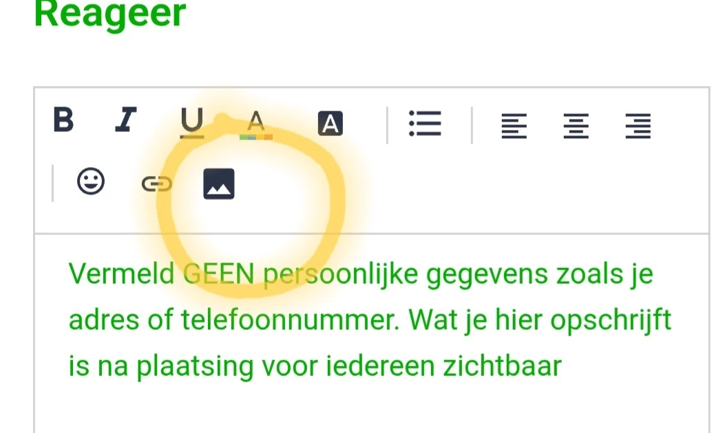

Foto hier via de knop met de twee bergjes.

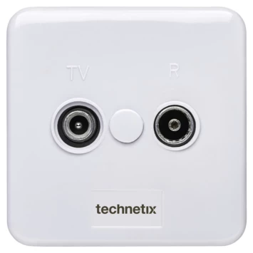

Het klinkt als links een oude coax aansluiting met TV en RADIO aansluiting.
En daarnaast een "varkenssnuit" van KPN (vh PTT).

Als je een foto hebt gemaakt kan je die uploaden met het laatste afbeeldingsicoontje bovenin.

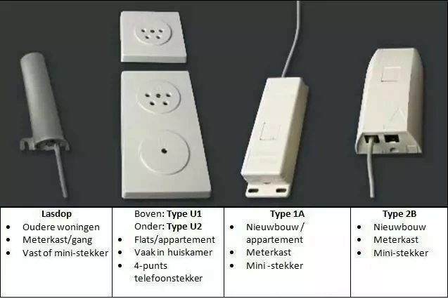

Zo herken je een oude KPN koper aansluiting, het ISRA-punt:
Type U2 heb je ook voor een vieraderige stekker (RJ11), uiteraard herkenbaar aan het KPN-logo.

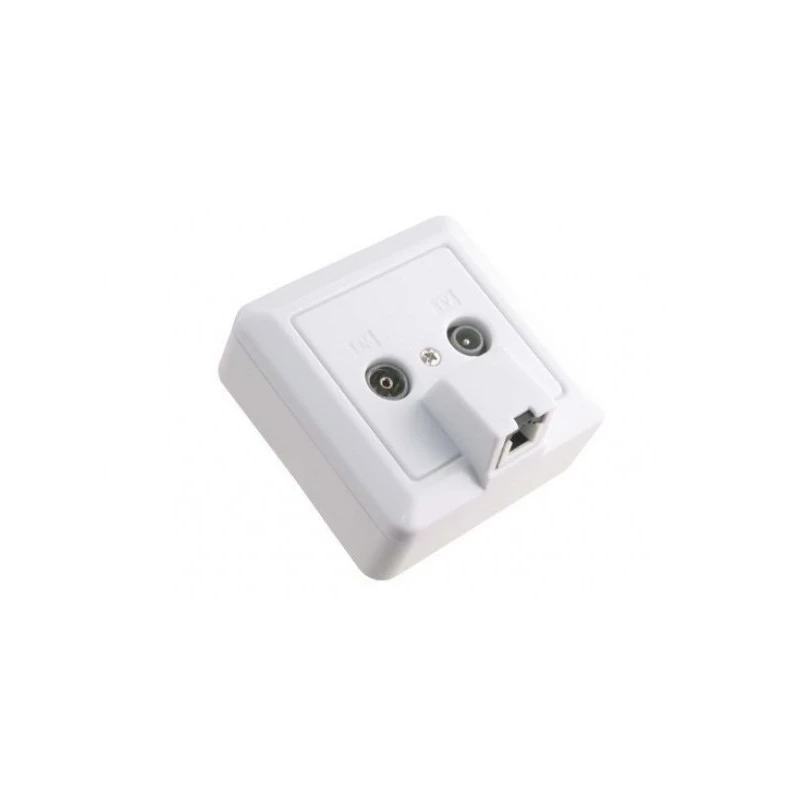

Zoiets? Dan is de onderste bestemd voor een internetaansluiting.

KPN doet niks met coax. Dat is voor Ziggo etc…
In dat geval is een dergelijk kastje niet verouderd. Maar zoals ik al zei is dit niks waar KPN iets mee te maken heeft

Dit is een CAI-doos voor Ziggo, DELTA (kabel) en CaiWay en andere kabelproviders.
Hier doet KPN dus niks mee. Als je KPN wilt gebruiken moet je echt op zoek gaan naar ISRA-punt, waarvan ik al eerder deze avond een foto van een aantal voorbeelden gedeeld had.

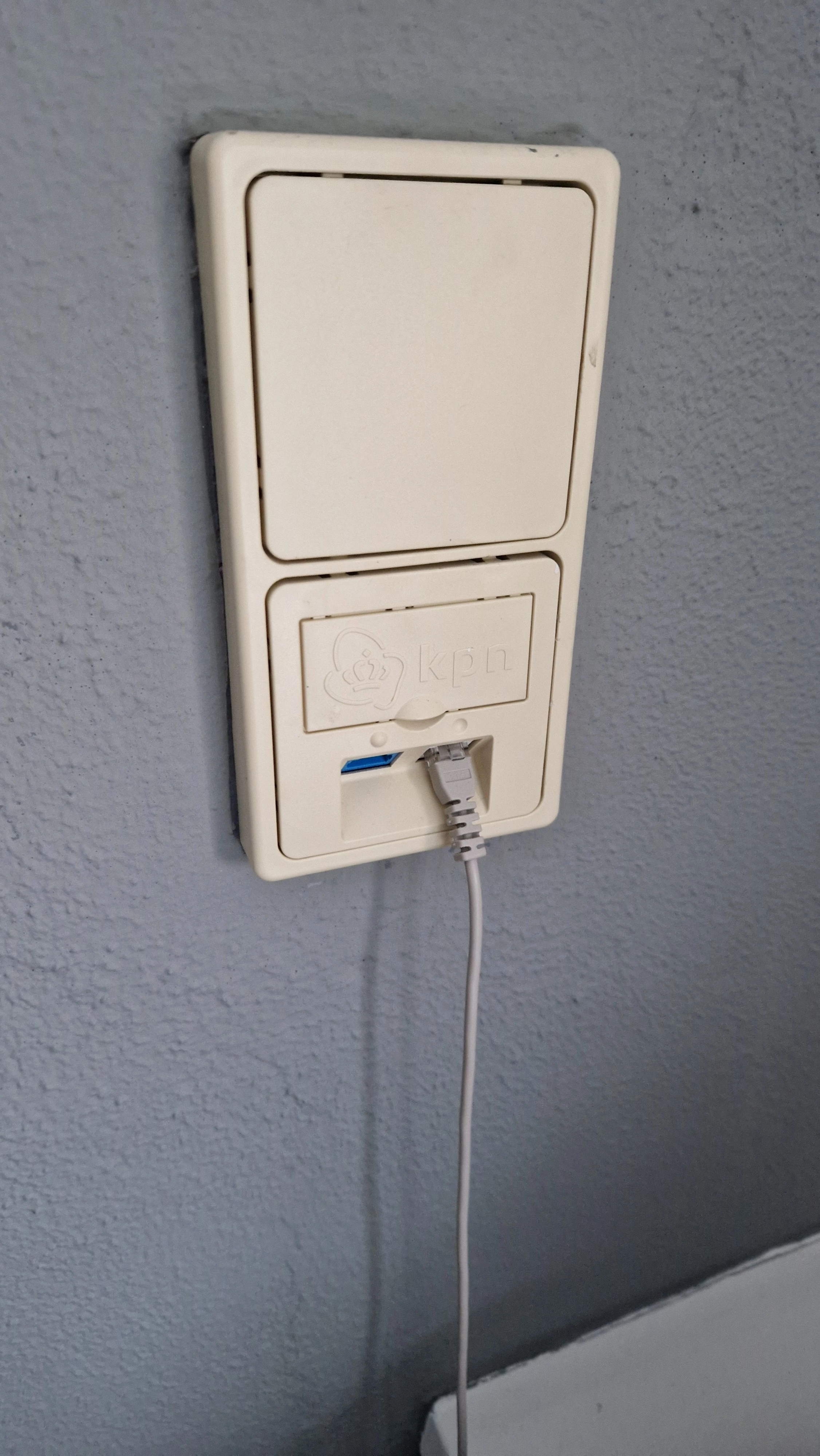

Zo ziet mijn aansluiting eruit. Ik vermoed dat deze door een KPN monteur is aangebracht als de opvolger van de onderste die ​@eagle3824 laat zien. Dus Ik denk dat je het beste een KPN-monteur erbij kan laten halen, als je niet de juiste passende stekker hebt.
Theoretisch kan je ook een ‘varkenssnuit’-stekker bij de bouwmarkt kopen. Maar die levert KPN niet meer mee, omdat het storingsgevoelig is. Dus daarom het advies om een monteur te laten komen.
