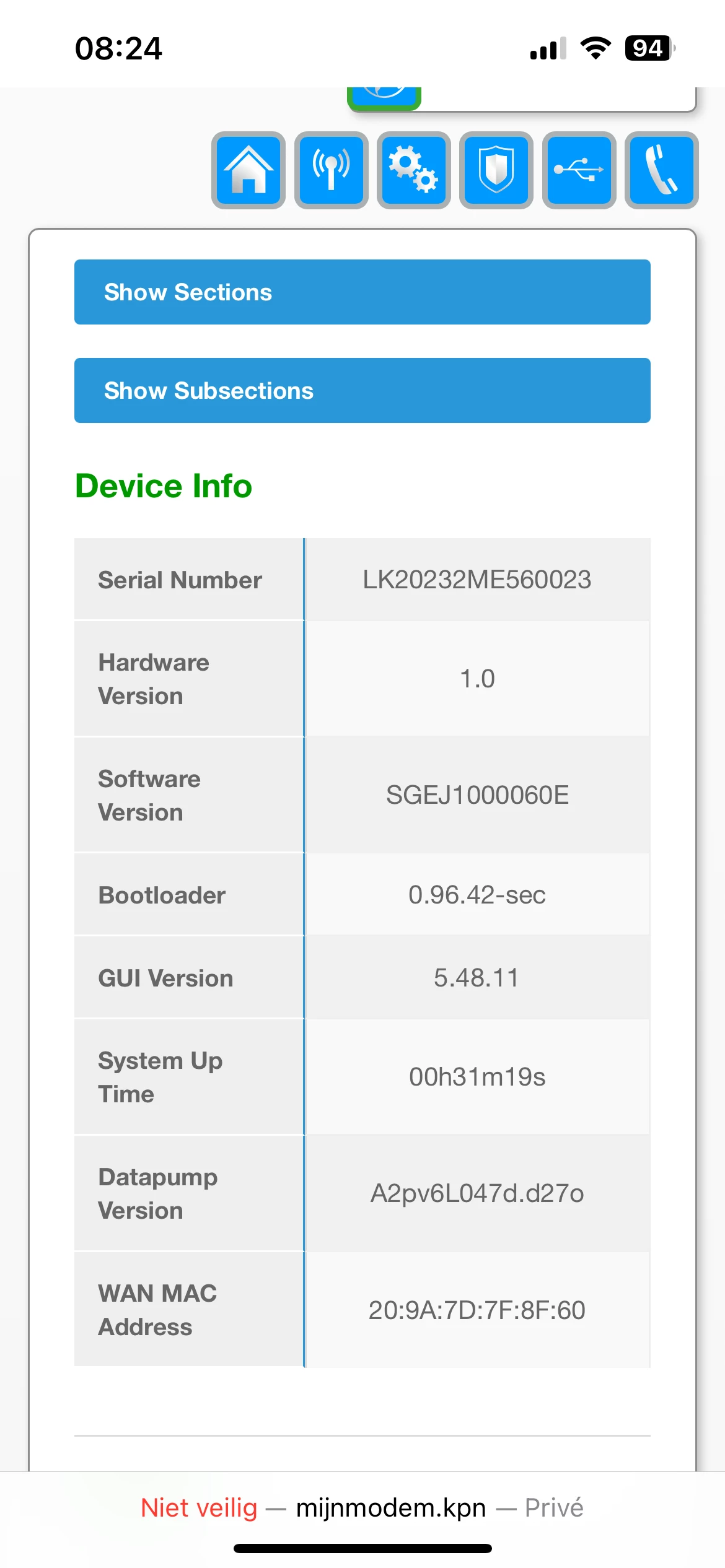

Ik sluit een foto in van modem met Softwarenummer
SGEJ1000060E

Ah top, dat is de juiste versie voor als je experia wifi's gebruikt.
Begrijp ik het goed dat je ook een eigen router gebruikt achter de experiabox? Zendt die ook wifi uit? Kun je die ook eens uitgeschakeld laten?
