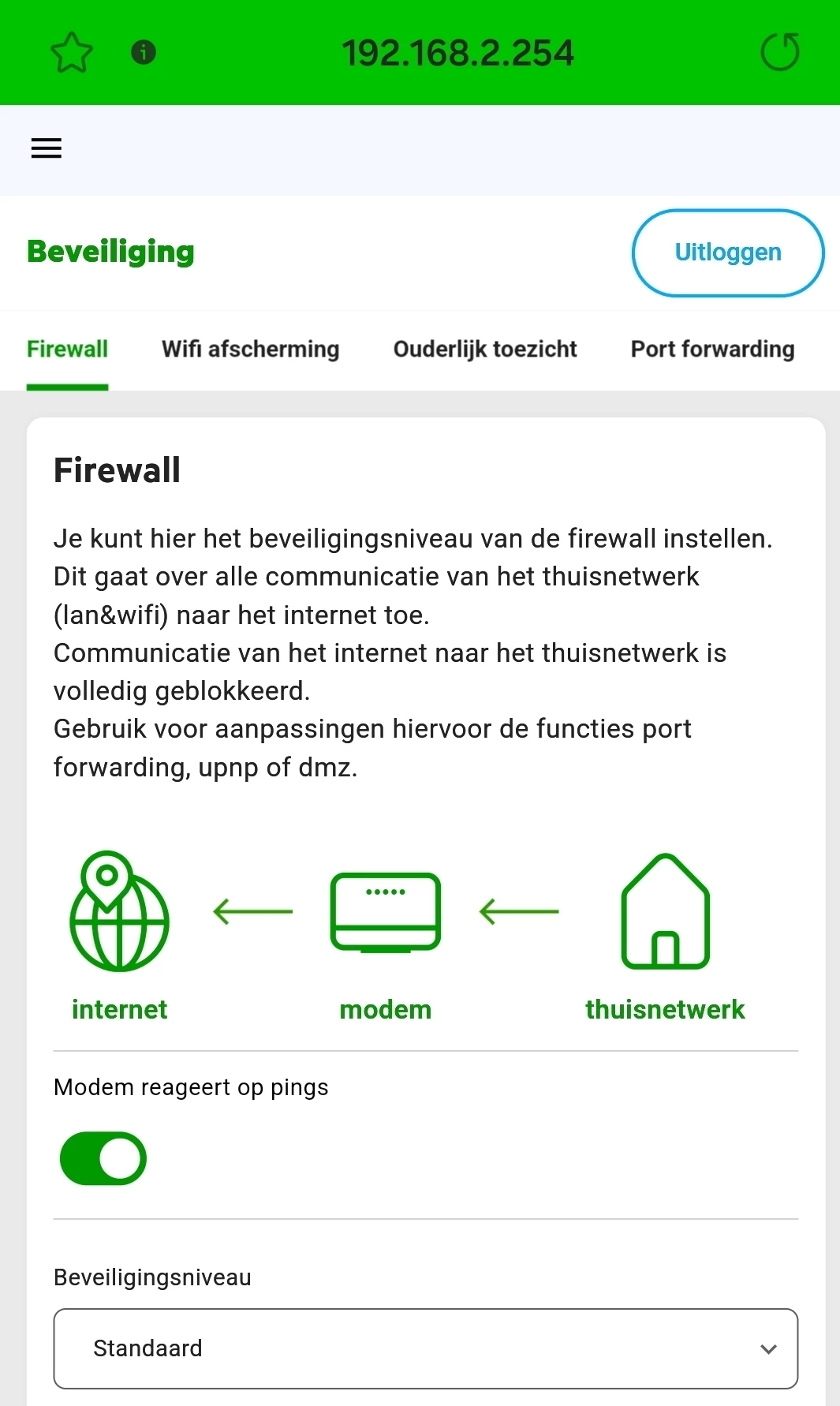

Als ik probeerde ftp open te zetten, dan deed ik dat via het beveiligingsniveau en dan poort 20-21 doorlaten in plaats van blokkeren in aangepaste beveiliging (die eerst op middel was gezet).

Om ftp werkend te krijgen zet je alleen de firewall op "Standaard". Verder hoef je niets in te stellen.

Heb je de firewall in de KPN Box al op "Standaard" staan?
  • September 26, 2025
Dat deed hem.
Raar dat het niet werkt met aangepaste instellingen, maar ik ben blij dat ik er weer gewoon bij kan zonder omwegen!
De juiste aangepaste instellingen kan je bijna niet weten bij FTP. Bij FTP word namelijk gebruik gemaakt van een 2de connectie. Bij die 2de connectie bepaald de server welke poort er gebruikt. Als jij die FTP server zelf geconfigureerd hebt, dan weet je de poorten die daar voor gebruikt worden. Maar als gebruiker weet je die niet.
