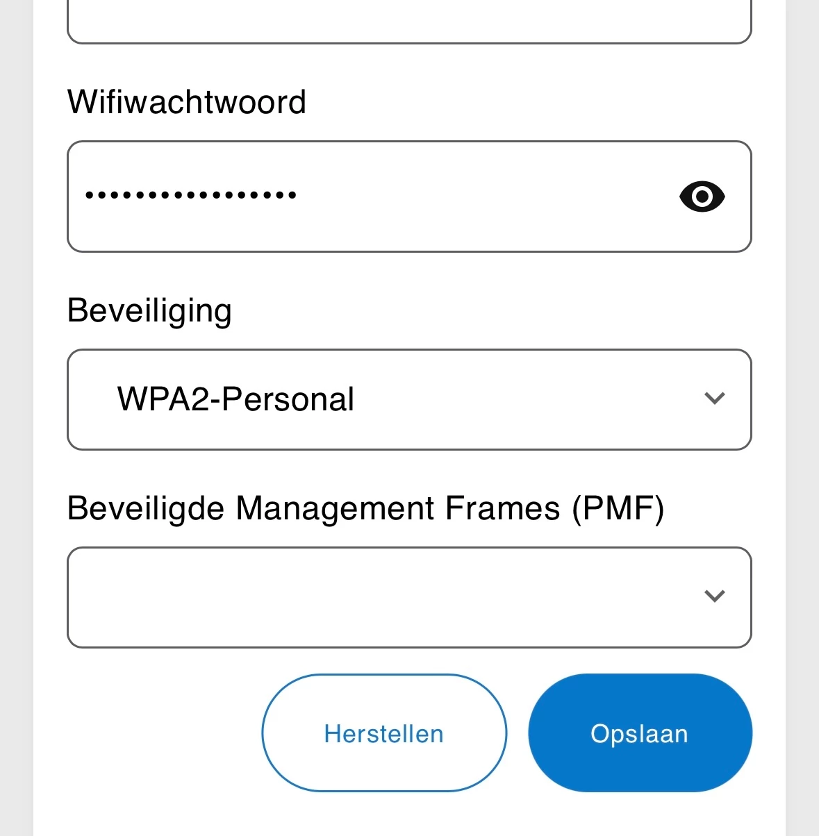

@Christiaanwc Ik geef even een hele rits aan tips, hopelijk heb je er wat aan.
Staat de beveiliging wat je gebruik voor de Wifi toevallig op WPA3 ipv WPA2-personal? Gezien niet alle apparaten daar goed mee om kunnen gaan. Zorg er ook voor dat PMF uit staat of niet geselecteerd.

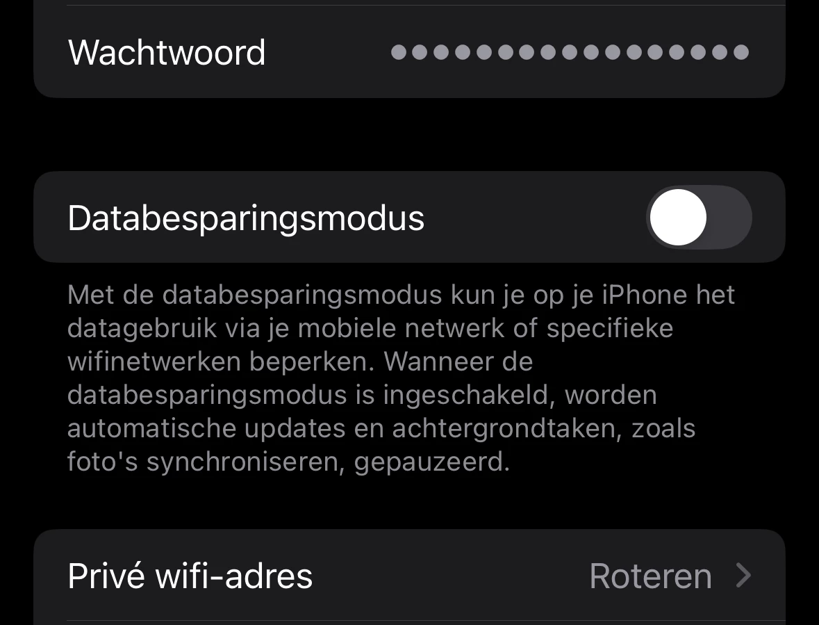

Tevens als deze (2.4Ghz) is verbonden, krijgt je dan wel een IP adres? Zo wel maar toch geen verbinding, kijk dan of er iets van “Willekeurig Mac / privé adres” aanstaat. Dit is een optie binnen telefoons die soms vervelend doet met verbindingen (geen idee waarom).

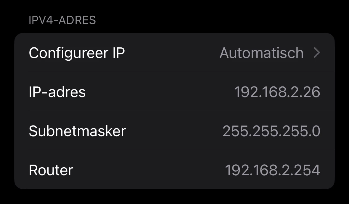

Krijg je geen IP adres dan is er een fout binnen de DHCP. Check of deze optie goed aan staat op de telefoon;

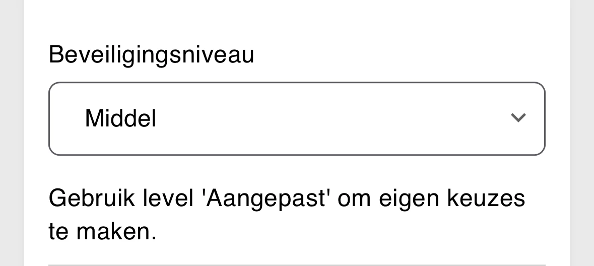

Staat dit allemaal goed, dan is er toch iets niet goed ingesteld bij de router. Kijk voor de zekerheid (al zou dit geen verschil moeten maken) of de firewall binnen de router staat op “middel”.
Werkt dit allemaal niet, dan is mijn enige oplossing, ontkoppel je router van het stroom voor 15min (ter ontlading), en herstart het modem. Gek genoeg kan dit ook wonderen doen.

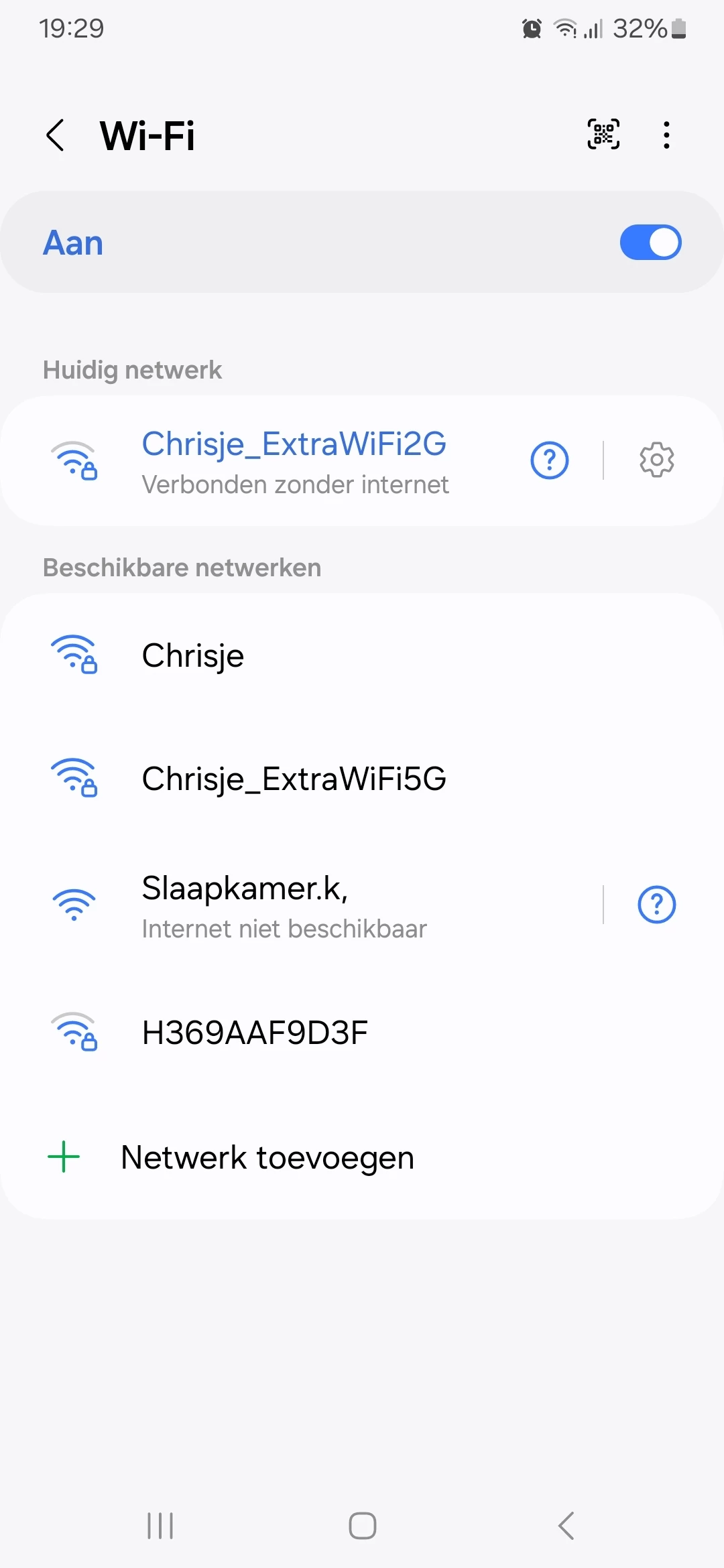

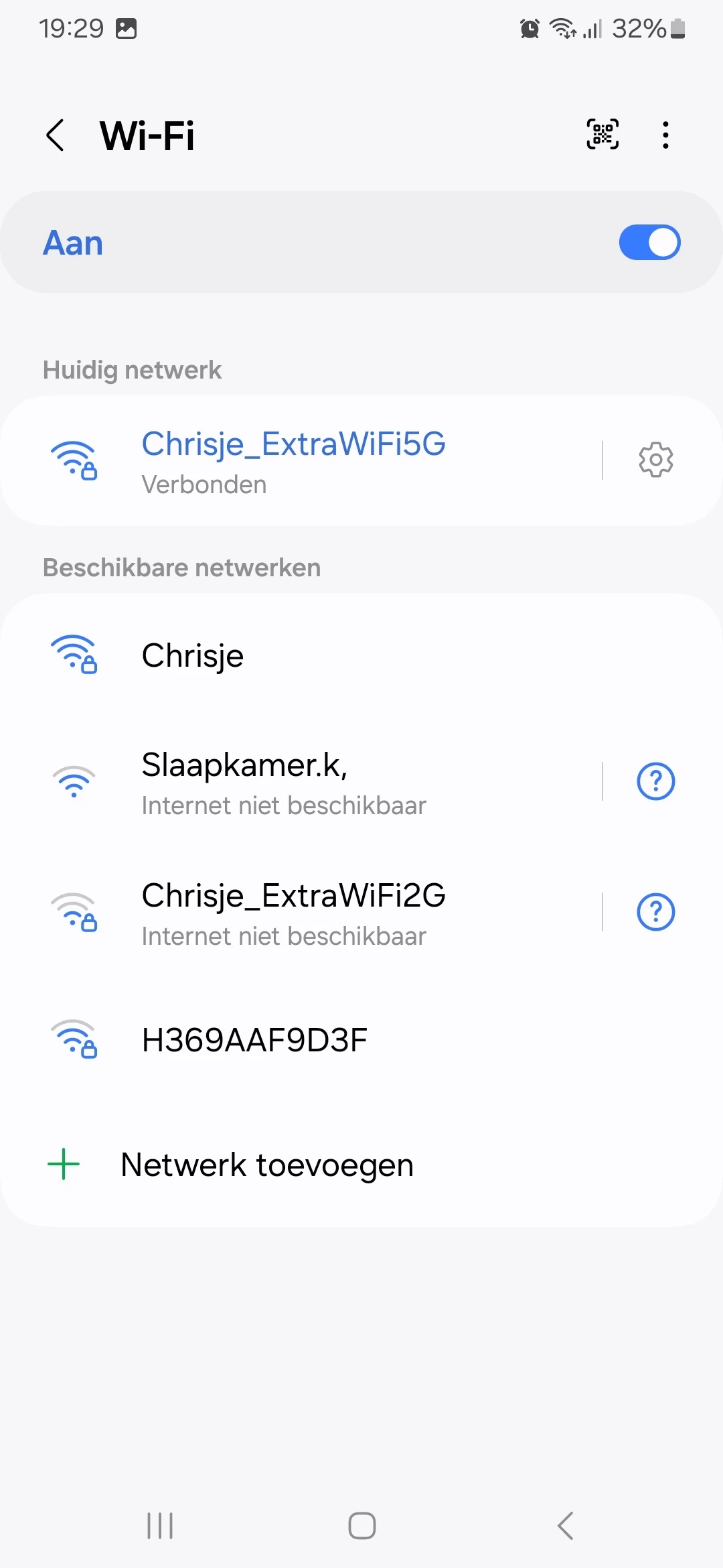

Als ik me telefoon of tablet verbind met de 2.4 extra wifi dan verbinden die wel maar is dan verbonden zonder internet geeft die aan en kan dus de rest niet verbinden

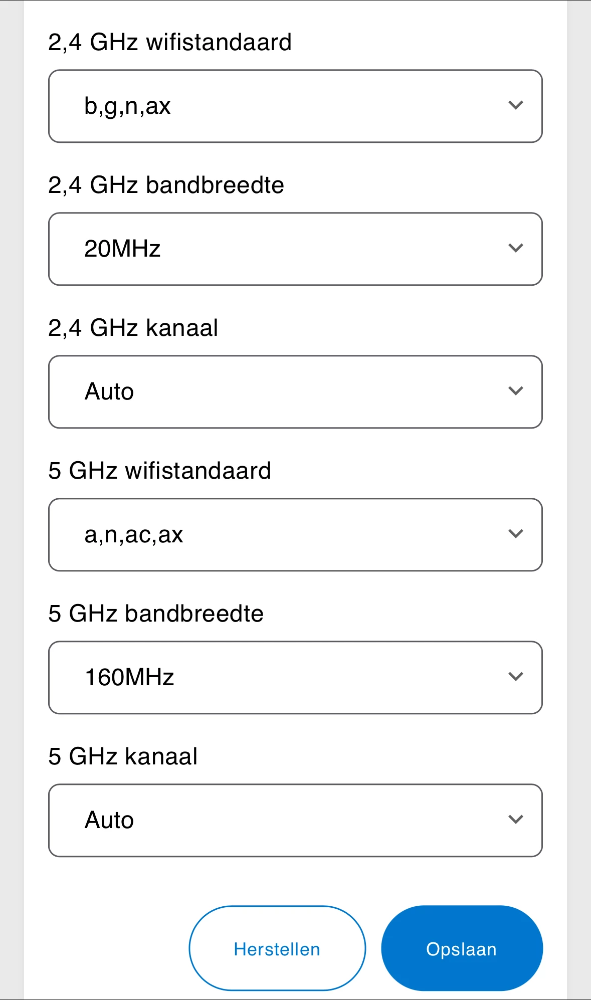

Heel erg vreemd dat de 5Ghz wel signaal geeft en 2.4Ghz niet. Hoe staan de instellingen op dit moment qua Mhz, kanalen etc?
  • March 6, 2025
Heb het nu net als u ingesteld maar nog niet
