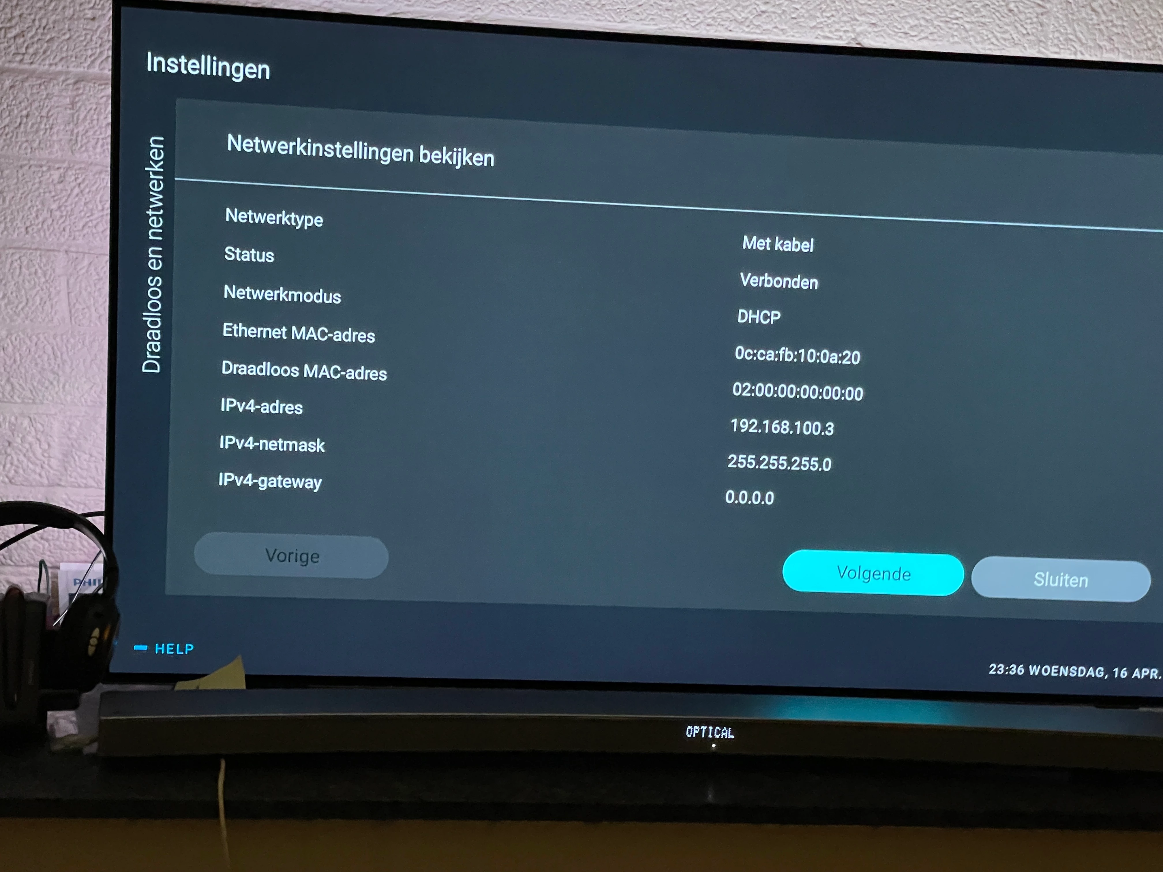

Gaat nog steeds soms fout. Na veranderen netwerk in 192.168.1.1  - (1-200). Vaste adressen boven 1.200 gaar het goed na eth kabel los vast.
laatst timede de tv uit en na restart weer geen netflix connectie.  Oorzaak. Tv zit in ander netwerk.   Zie foto
  • apr 20, 2025 5:30 a.m. UTC
Het IP adres klopt niet met het opgegeven 192.168.1.0-255 netwerk en de gateway is niet gezet.
Is er niet per abuis een tweede DHCP server aanwezig op het netwerk? Een NAS o.i.d?
Wat zijn de DHCP instellingen van het gastnetwerk ?

als ik het gast netwerk actief maak  dan connect het in de 192.168.3.x netwerk.
NAS synology DS@!$play is aanwezif met een fixed ip adres (192.168.1.250) Vind in de instellingen geen DHCP server.
Fout ook gezien op labtop.  Wifi in 192.168.2.x  en ethernet in 192.168.100.x  (zie eerste bericht)
  • apr 20, 2025 4:27 p.m. UTC
Er moeten twee DHCP servers zijn.
Ik zou die van Box10 uitzetten en kijken of TV en laptop dan steeds het reeks 100 adres krijgen.
Dan de NAS loskoppelen. Als de TV dan niets meer krijgt of iets als 169.x.x.x, dan is de boosdoener gevonden. Blijven de 192.168.100 adressen, dan moet verder gespeurd worden.
