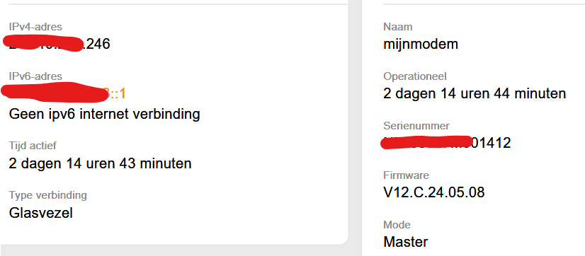

Hier inderdaad ook soortgelijke klachten.
Ik had het idee dat eerst ipv4 niet meer bereikbaar is, en daarna ipv6, waarna ook de TV. Klantenservice had ik weinig aan, bel maar weer als je er last van hebt. (vaak savonds laat als internet intensiever gebruikt word)
