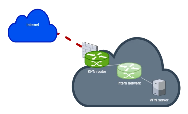

Schets van het netwerk

KPN heeft inderdaad alleen een doorgeeffunctie. Deze heb ik er bewust nog tussen vanwege de beveiliging. Met een VPN connectie naar de server die intern in mijn netwerk staat moet ik wel een regel in de KPN router maken anders stopt de connectie daar.
Al met al heb ik alles gereset en ben ik opnieuw begonnen met het installeren van beide routers en de VPN server.
De regel in de KPN router heb ik opnieuw toegevoegd met poortnummer 1194 en alleen een intern IP adres. Vervolgens heb ik een nieuwe regel aangemaakt in Orbi voor het doorsturen van dezelfde poortnummer als in de KPN router naar het adres van de VPN server. En als laatst heb ik de VPN server opnieuw geconfigureerd.

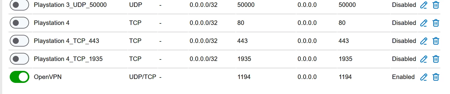

Kun je een schermafdruk plaatsen van de poortforwardings in de Experiabox?

Hoi ​@LesleyV welkom op de KPN Community! Ik zie dat Marlon je op het goede spoor heeft gezet. Ben je er nog uitgekomen? Post anders nog eens een screenshot en dan kijken we even verder!
  • nov 2, 2025 11:39 a.m. UTC
Hi Manon,
Dit is de instelling.
Ik heb tv en glasvezel van KPN.
Ik heb beide protocollen maar geselecteerd om zeker te zijn dat het zou moeten werken.
Maar waar moet openvpn naar toe. Er is geen Doel  ip adres van het apparaat toegevoegd. Die 0.0.0.0 moet het ip van je openvpn server worden
  • nov 2, 2025 4:56 p.m. UTC
Hoe kom je erbij om daar 0.0.0.0 in te vullen? Nogal logisch dat het niet werkt.
  • nov 2, 2025 6:03 p.m. UTC
Als ik hier mijn IP adres van KPN invul werkt het ook niet. Ik heb deze nu even zo ingesteld omdat de andere ook dit IP adres heeft.
Je zegt dat de KPN Box slechts een doorgeefluik is, dus waarom zou je dan alles in de box forwarden?
Dit hoort in dat geval in je Orbi te worden gedaan.
