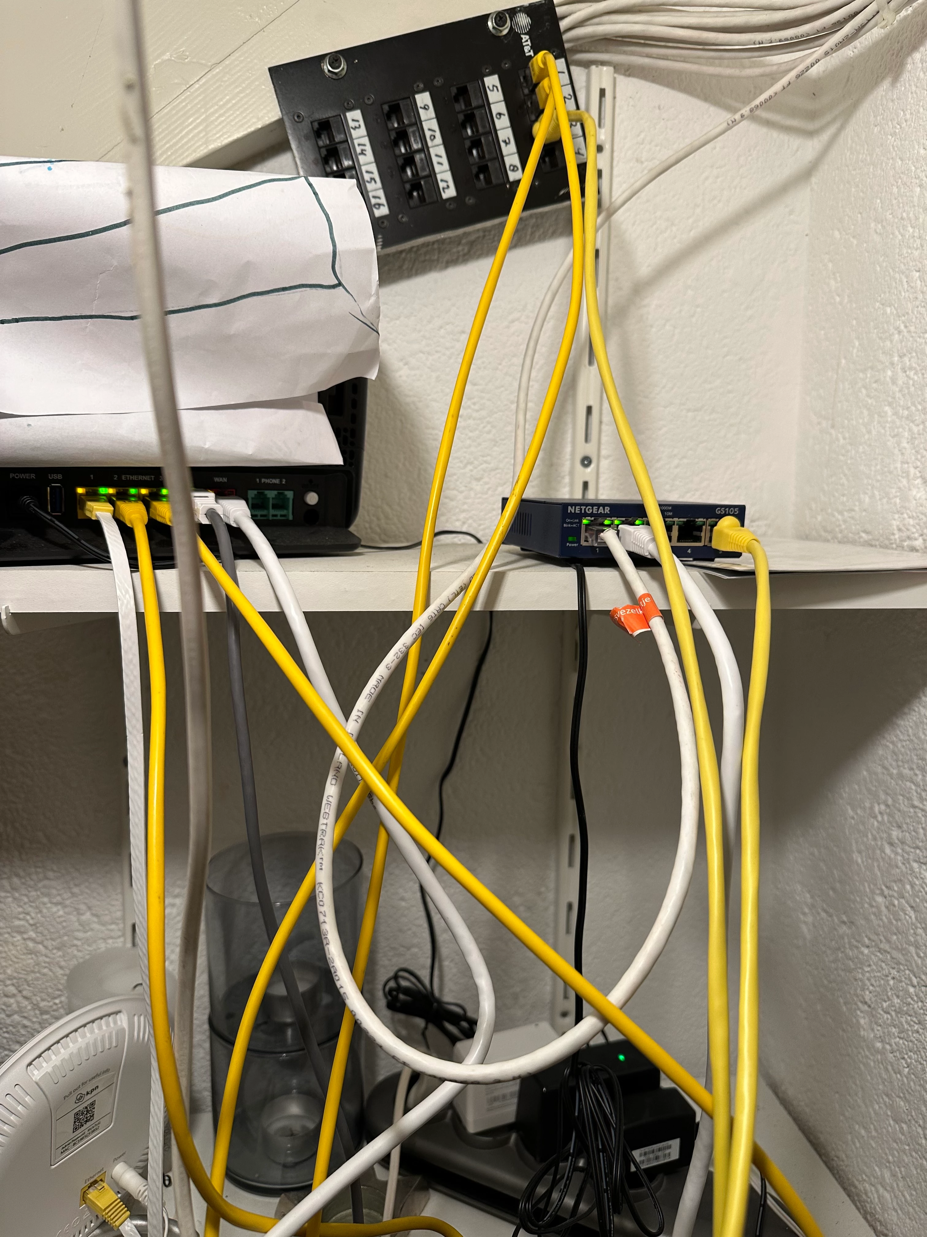

@joey92 zie hier een foto
@joey92 als ik mijn macbook direct aansluit op mijn switch panel zie foto krijg ik een oranje bolletje te zien zelf toekend ip adres. Kan ik geen dhcp conflicten hebben? En zo ja hoe los je dit op?

Ik zie een wirwar van kabels, zonder duidelijke bron en/of bestemming.
Waar zit het glasvezelkastje op aangesloten? Het glasvezelkastje moet met een directe kabel rechtstreeks aangesloten worden op de rode WAN poort van het modem. Alle lokale “afnemers” moeten aangesloten worden op de gele LAN poorten, eventueel via een switch.

Als er maar één lampje gaat branden bij een aansluiting duidt dat vaak op een slechte verbinding en/of kabel. Dan schakelt de verbinding om naar 100 Mbit/s in plaats van 1 Gbit/s. Maar dat laat onverlet dat de kabel vanaf het glasvezel-kastje moet gaan naar de WAN poort van het modem en nergens anders. Is dat misschien de kabel met het oranje label? Heb je die rj-45 connector er zelf aangezet? Zit die wel goed?
@RBxx
​ inderdaad het oranje label is de glasvezel kabel met oranje label die in de switch zit. Als ik hem in de modem wan doe krijg ik 100mbt/s. Snap niet wat er dan mis gaat.

Ik zie een witte kabel met oranje stickertje "glasvezelkastje". Die moet in de WAN poort. En er moet een nieuwe stekkertje aangezet worden. Want dit ziet er zo schandalig uit. Of vervang de hele kabel door een nieuwe met vaste stekkertjes. Als je bij dit stekkertje maar 1 lampje krijgt vind ik dat niet zo vreemd.
@Marlon92 dank voor je antwoord! Glasvezel kabel is zo gelegd toen door KPN zelf. Zou ik mogen vragen door wie ik een nieuwe kabel kan laten maken? Weet niet of dat het probleem oplost!
