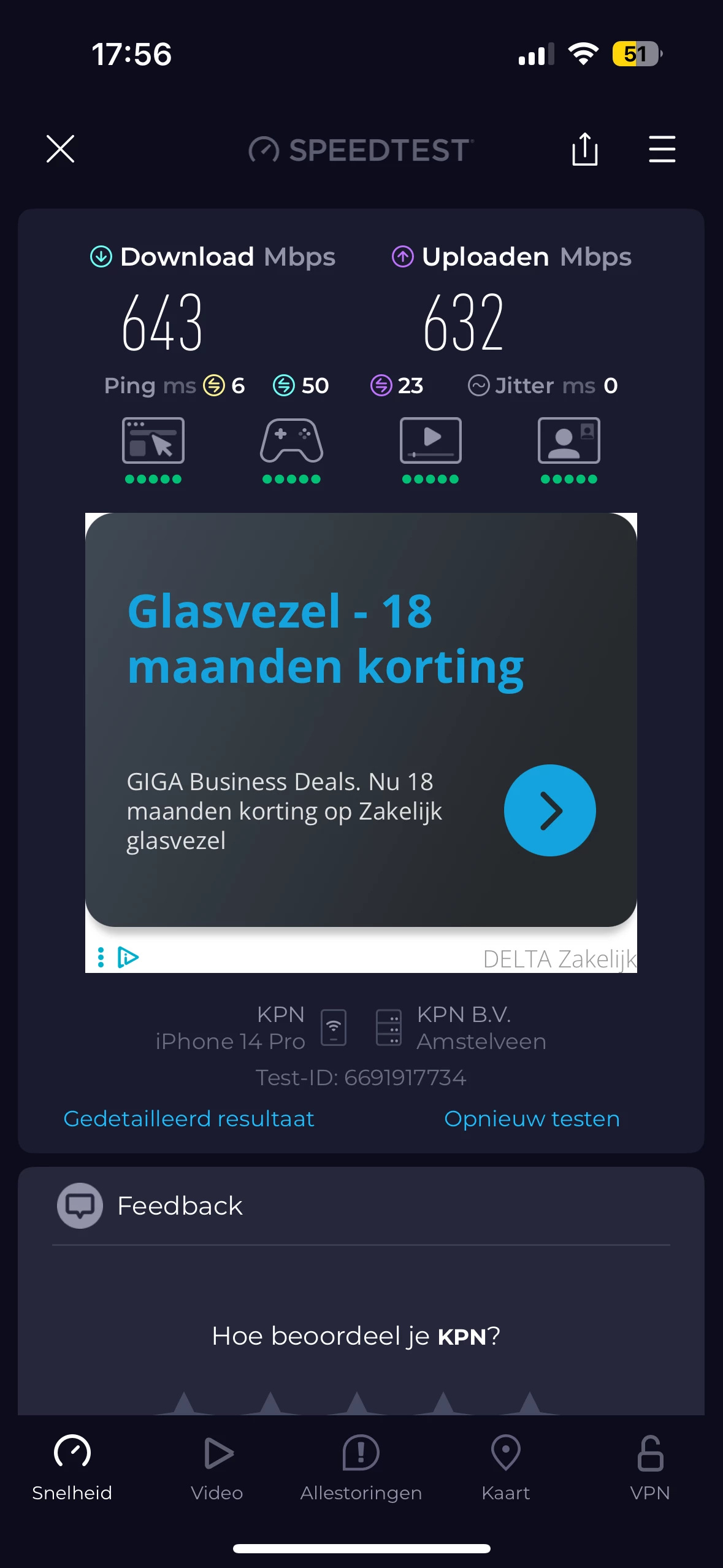

Hallo, heb sinds 17 juli KPN internet 1Gb via glasvezel, en eerlijk gezegd ben ik er niet echt tevreden ermee.
1: ik kan de 2.4ghz ssid niet scheiden van de 5Ghz dus eigenlijk wil ik dat het duidelijk is/wordt op welke frequentie ik dus eigenlijk zit. En na tests blijkt dat het op mij iPhone 14 Pro ik dus telkens op de 2.4Ghz terecht kom dus trage internet.
2: Nu kan ik wel een extra wifi aanmaken die de ssid van 5ghz meegeven en mee verbinden, maar krijg voor wat mij betreft nog steeds een te lage snelheid een kleine 200mb lager dan zou moeten.
3: Zodra ik de kpn app gebruik om mijn internetverbinding te testen ziet die de extra wifi niet, dus alleen de standaard en dus zak ik weer af naar de 2.4 Ghz met bakke trage internet. En dan zit ik nog geen 3 meter van de modem af.
ik zou dus minimaal een snelheid van ruim 600mbs moeten halen op de 5Ghz frequentie maar kom amper op de 400-440 mbps uit.

Helaas, vandaag weer hetzelfde liedje. Nu wil de 5G niet hoger dan 600/600 terwijl gisteren het 1.2/1.2gbs was. En wat ik ook probeer ik krijg die hoge snelheid weer niet. Heb alles gereset alles opnieuw nagelopen zit zelfs bovenop met mijn mobiel waarbij ik gisteren 3 meter eraf zat en met VPN aan.

Zoals gezegd ik zit 3 mtr van de modem af, geen enkele stoorzender, en mijn zus heeft een iPhone 13 en die had vandaag wel de hige snelheid en ik niet. Trouwens 600/600mb betekent niet automatisch 600mb downloadsnelheid die snelheid krijg je pas bij 1.2/1.2gb. Je mag verwachten dat als je een extra 5G wifi aanmaakt op ax dat je dan wel de hogere range haalt en niet die van 600/600. En zoals gisteren had ik dus wel tussen de 600-750 download snelheid icm VPN maar vannacht is er iets gebeurd waardoor ik dat nu niet meer krijg, er is geen led, geen magnetron niets dat tot een storing kan leiden. Toch wel vreemd dat de iPhone 13 het wel krijgt en de iPhone 14 niet op exact dezelfde plek.
