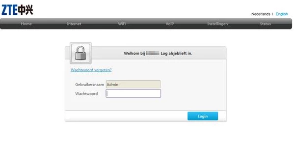

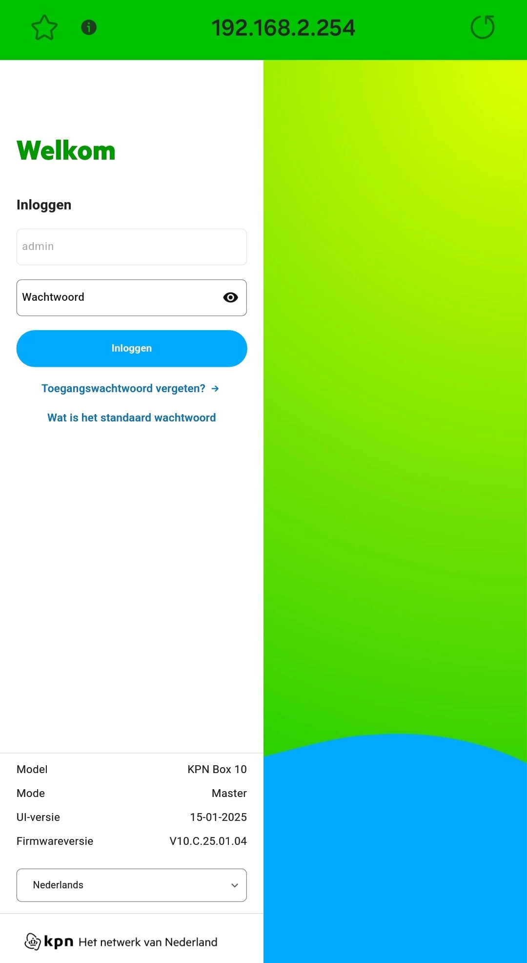

Ik gebruik ook Experia WiFi. Kan ik deze instellen op 2.4 GHz?
  • okt 4, 2025 10:34 a.m. UTC
Het hoofdnetwerk kan je niets aan veranderen. Dat is altijd een gecombineerd 2,4 / 5 Ghz netwerk. De meeste apparaten die 2,4 Ghz ondersteunen, die werken hier ook gewoon op.
Sommige apparaten niet. Hiervoor kun je met de "Extra WiFi" functie een 2de WiFi netwerk maken. Bij dit WiFi netwerk kan je wel instellen dat het alleen 2,4 Ghz moet zijn.
Welke firmware heb je op de Experiabox staan? Als je naar http://192.168.2.254 gaat, wat zie je dan? Dit?
Of dit?
