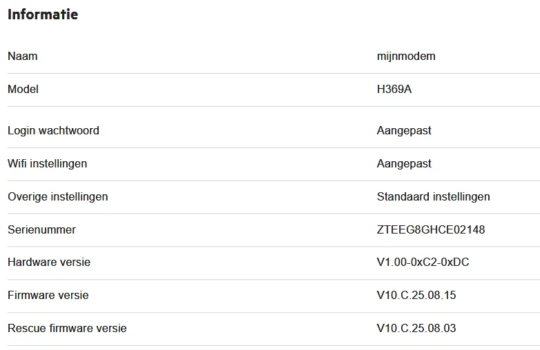

Je hebt dus een Experia Box v10. Hoe is die aangesloten? Het 4G modem is verwijderd? Welke versie software draait op die v10?

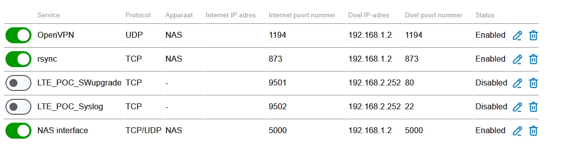

Kan je een schermafdruk tonen van de portforward(s)?
  • mrt 9, 2026 8:33 p.m. UTC
Dit is de versie van de modem:
Hier de port forwarding:

De Experia v10 is via de rode WAN poort verbonden met de ONT (glasvezelkastje)?
Gebruik je locale ip adressen in de range 192.168.1... ? Standaard is 192.168.2...
  • mrt 9, 2026 8:54 p.m. UTC
De Experia v10 is inderdaad via de rode WAN poort verbonden met de ONT
Ik gebruik een ander range dan er standaard wordt gebruikt, maar heeft dat invloed op de werking van port forwarding?

  • mrt 9, 2026 9:07 p.m. UTC
Niet direct, maar ik zie ook .2... adressen. Dat viel op.
