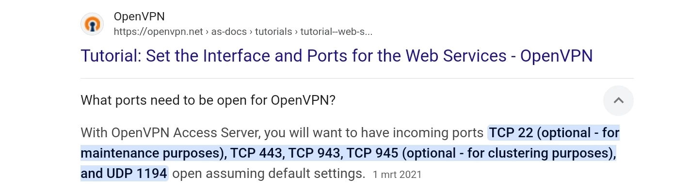

Hallo ​@fiberflubber , als jij de juiste inkomende poorten openzet, dan kan je OpenVPN ook gebruiken met de KPN Box 14.
https://www.google.nl/search?q=openvpn+ports
Alles over instellen van port forward lees je in de Kennisbank Modems
