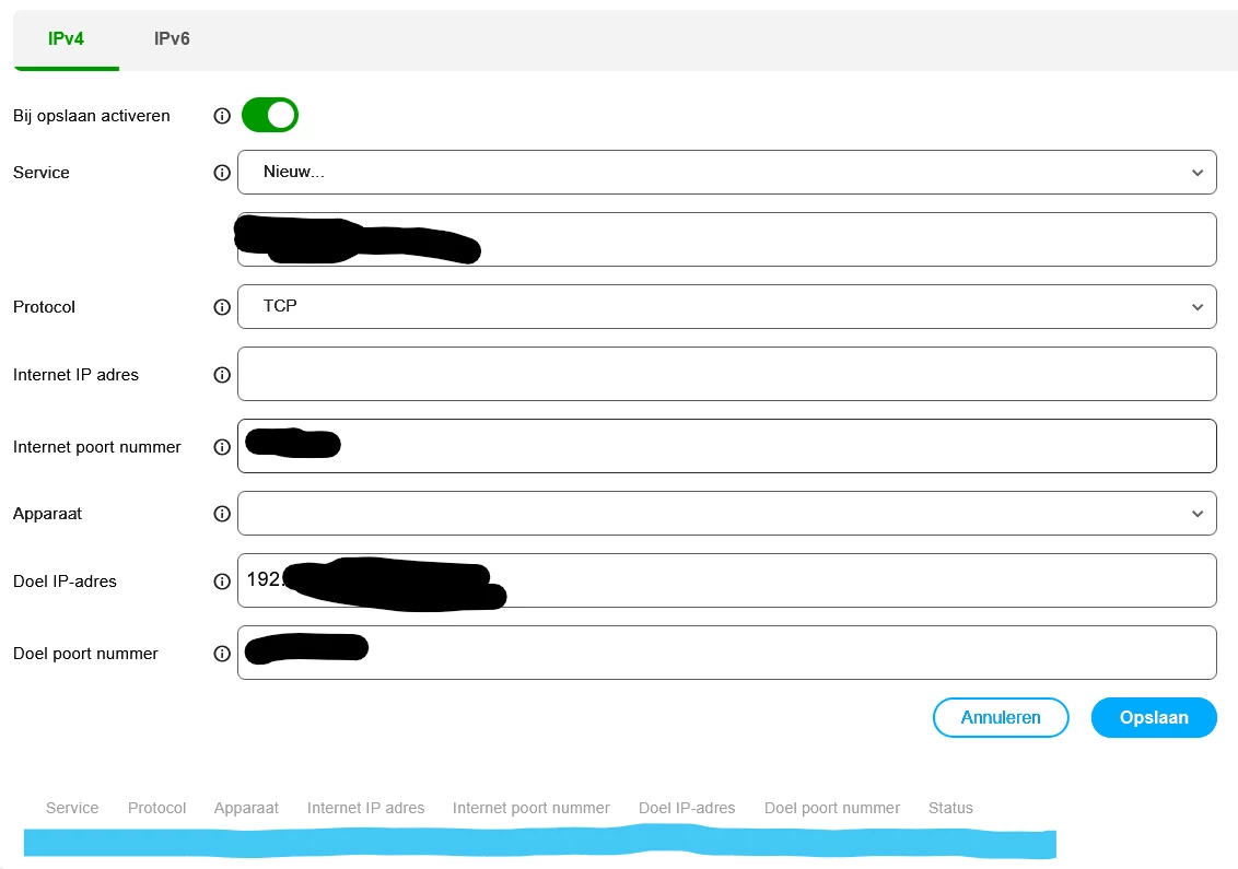

Ik vul alles netjes in (hier in de schermprint doorgehaald):
maar na opslaan komt er niets onderaan in de lijst!
Dat kan ik tig keer proberen, geen resultaat.
Ook al geprobeerd het Apparaat te selecteren waarvoor ik de forward wil instellen. Dan vult hij zelf het Doel IP-adres in (niet in een 192.nnn.nnn.nnn notatie maar is dat dan de IPv6??).
Onderaan de streep, geen verschil, Opslaan doet niets.

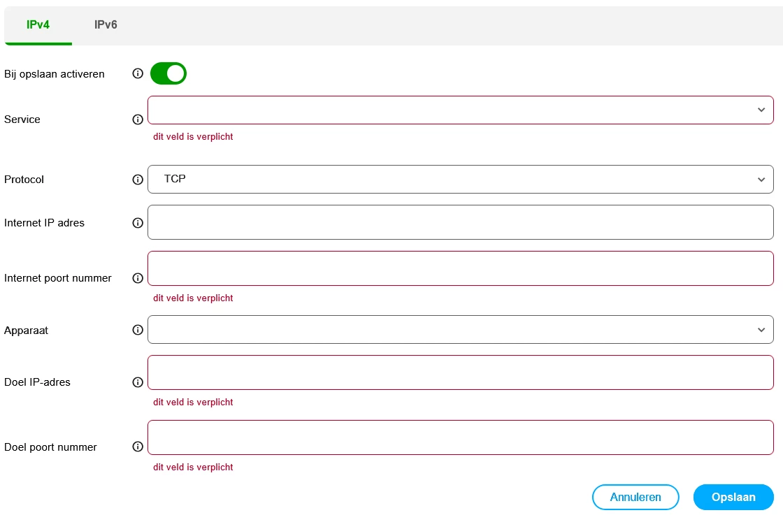

PS: als ik een veld dat verplicht is niet invul dan geeft hij dat aan:
Wat doe ik fout? Wat moet ik anders doen dat ik de forwards wel opgeslagen krijg?

Handleiding:
Er wordt echter (na klikken op Opslaan) helemaal niks opgeslagen/opgenomen in de lijst onderaan de pagina.
De button Opslaan "werkt dus niet"/heeft niet het beoogde resultaat.
Met andere woorden, ik kan dus geen port forwarding instellen/vastleggen/opnemen (of hoe je het wilt noemen).

Er staat wel 1 poort forwarding, want ik zie een blauwe streep staan klopt dat?

Die blauwe streep is een highlight die ik heb gemaakt in de schermprint om aan te geven dat er niks in de lijst komt na "Opslaan"... er staat dus daadwerkelijk geen port forwarding.

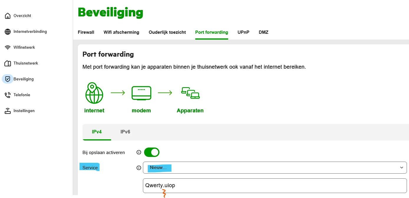

Aanvulling:
Het is dus gelukt, maar zoals ik al aangaf, de eerste keer niet. En daarna vervolgens ook weer niet...
Mijn bevinding daaromtrent:
Bij de port forwarding moet je een Service invullen. En als je daar Nieuw... selecteert krijgt je een extra regel om de naam/omschrijving in te vullen.
Uiteraard vul ik daarna de resterende velden ook netjes in.
Toch slaat hij hem niet op…
Dat ligt aan de punt (.) in de naam. Dan weigert hij op te slaan. En geeft ook totaal geen melding dát er iets foutief is ingevuld, laat staan een melding wát er niet correct is ingevuld.
Omdat een punt in de naam voor mij in dit geval logisch was, heeft het wel even geduurd voordat ik dit door had.
Een punt mag dus niet, net als veel andere tekens. Een koppelteken (-) mag dan weer wel...
