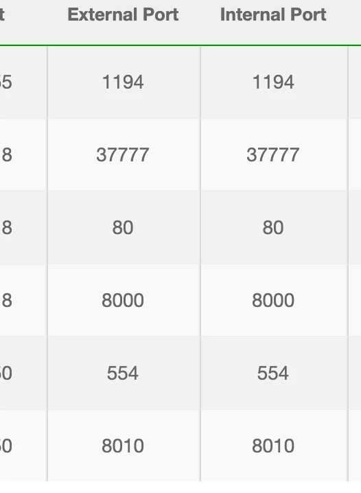

Vandaag contact gehad met de helpdesk. Die adviseerde mij poort 8000 open te zetten bij Port Forwarding. Dat werkt voor 1 (intern) IP adres, maar niet voor andere apparaten. Je krijgt een Poort Conflict error als je voor een ander IP adres ook poort 8000 wil open zetten. Is daar een oplossing voor? Ik werk niet met een extra NAS of router.
Moet je dan soms je externe poort bijvoorbeeld 554 invullen en de interne poort 8000? Het lijkt dat de interne poort meermalen gebruikt kan worden, maar de externe poort uniek moet zijn..
Beste antwoord door Jeroen Rozeboom
Hoi Thomas, ik ben eruit. Als de interne poort 8000 wordt gebruikt dan werkt het. Dus extern 80 en intern 8000 bijvoorbeeld.

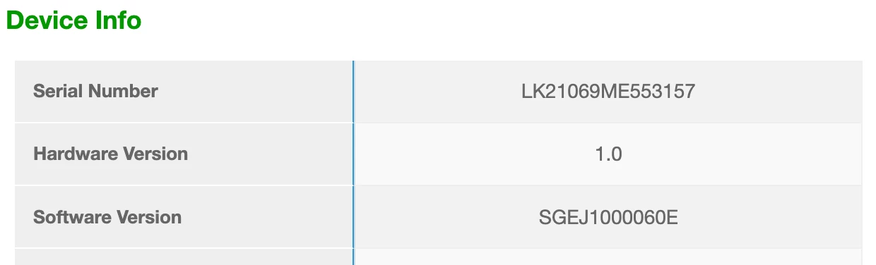

Beste ​@Jeroen Rozeboom welk merk en type modem heb je van KPN, met welke foirmwareversie?
Zia anders ook onderstaande link voor mogelijke oplossingen:
en/of
Hallo Jan, het is een experiabox 12 van Sagemcom:
RBxx
  • mrt 11, 2025 4:24 p.m. UTC
Hallo ​@Jeroen Rozeboom
Aan de “buitenkant” kan je een bepaalde poort maar één keer gebruiken.
Er is maar één deur met dat nummer 😉. Gebruik voor een volgend apparaat dus bv. 8001 … 8002 …  enz. Aan de binnenzijde kan je wel doorverwijzen naar poort 8000 op het betreffende apparaat.

Hallo ​@RBxx , dus de interne poort voor alle portfowarding rules wijzigen in 8000 zal ervoor zorgen dat ik meerdere apparaten van buiten kan benaderen? Of moet ik daarvoor nog iets op de betreffende apparaten instellen verwacht je?
​@eagle3824 toegang tot twee camera systemen van buitenaf
RBxx
  • mrt 11, 2025 6:04 p.m. UTC
Als alle camera's luisteren op poort 8000 van hun lokale ip-adres (192.168.2.xxx), hoef je volgens mij verder niets in te stellen.

Ik zie 1194 staan. Dat is de poort van OpenVPN. Waarom gebruik je die niet? Als je een VPN verbinding naar huis hebt, dan kan je over die VPN verbinding overal bij alsof je thuis bent. Dan hoef je verder geen poorten open te zetten.

Maar als jij je camera's wilt bereiken zonder VPN verbinding, dan moet je de ene camera een forwarding geven van bijvoorbeeld 8000 intern naar 8001 extern. En de andere camera een forwarding van 8000 intern naar 8002 extern. Zo heb je dus de ene camera op poort 8001 extern. En de andere camera op 8002 extern.
Een externe poort kan je altijd maar 1 keer gebruiken. Wat natuurlijk logisch is hé? Als jij 2 camera's naar poort 8000 extern zou kunnen forwarden, welke van de 2 camera's verwacht jij dan te krijgen als je naar poort 8000 extern gaat?
Thanks Marlon. Het is me duidelijk zo. Ik ga er morgen mee aan de slag.
