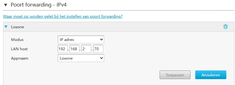

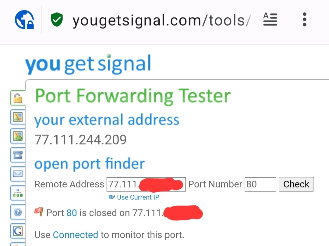

Hoi,
Het openen van een poort op de modem ZTE H369A V10 lukt niet. Tools (zoals oa https://www.yougetsignal.com/tools/open-ports/) blijven aangeven dat de poort die ik heb ingesteld gesloten is. Dit check ik door mijn extern ip adres te gebruiken in combinatie met de poort die ik open zou willen stellen.

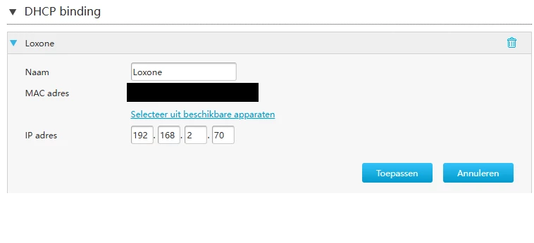

Ik heb zowel in de applicatie (Loxone Config) als in de admin bij DHCP een standaard ip adres ingesteld voor Loxone.
Daarnaast heb ik bij IPv4 de App Loxone aangemaakt waarbij ik zowel de TCP als UDP protocol voor de specifiek poort heb aangezet.
Nadat ik de app heb aangemaakt heb ik bij de LAN Host het lokale ip adres ingevuld (welke ik statisch heb gemaakt) maar het resultaat blijft dat de poort gesloten is.

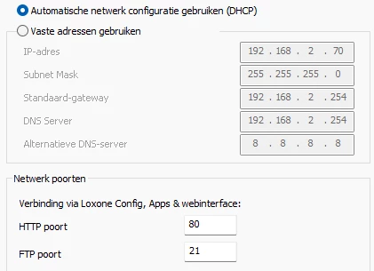

Hoi Niek90,
Je moet het IP adres echt via DHCP ophalen op de Loxane server, omdat je hem op het modem hebt ingesteld via DHCP binding zal het dan altijd hetzelfde blijven.
Dus niet statisch instellen maar op DHCP zetten.
Als je hem vast hebt ingesteld werkt portforwarding meestal niet.
  • apr 9, 2025 6:54 p.m. UTC
Hio GeSp,
Ik heb het in de instellingen van de Loxone server aangepast naar DHCP (dus vaste ip adres uitgezet). Voor de zekerheid zowel de modem als de Loxone server opnieuw opgestart maar de poort blijft gesloten…
Nog andere tips?
Dit zijn de instellingen zoals ze nu staan:
In Loxone Config:
In de modem:

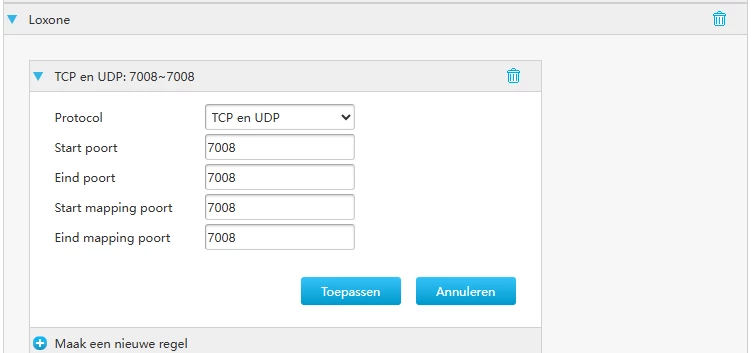

  • apr 9, 2025 7:05 p.m. UTC

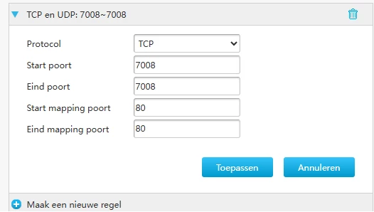

Heb je ook nog een schermafdruk van de poortforwarding zelf? Daar waar je 2 maal poort 7008 ingesteld hebt?
  • apr 9, 2025 7:27 p.m. UTC
Ah ik dacht dat ik deze ook al had toegevoegd maar niet meegekomen inderdaad. Bij deze alsnog:
  • apr 9, 2025 11:05 p.m. UTC
Zet het protocol eens alleen op TCP in de portforwarding ​@Niek90 , bij de V10 wil dat als ik me goed herinner ook nog wel eens verschil maken bij de oude V10 firmware.
TCP zou ook het enige protocol zijn wat door Loxone voor die poort gebruikt wordt las ik op een ander forum.
Herstart eventueel de V10 dan nog eens, wellicht dat de poort dan wel als open wordt gezien.

  • apr 10, 2025 8:30 a.m. UTC
Hoi Niek90,
Gebruik je op jouw interne netwerk ook dezelfde poort om verbinding te maken of gaat dat toch via poort 80, ik vind de tekst onderin deze afbeelding nogal onduidelijk:
Mocht je intern toch poort 80 gebruiken dan moet je die ook in je portforwarding zo instellen, dus Start - en Eind mapping poort moet dan 80 zijn.
  • apr 10, 2025 8:10 p.m. UTC
​@GeSp
Intern word er inderdaad http poort 80 gebruikt:
Deze poort toegevoegd en geforward en deze word nu aangegeven als open. De poort 7008 nog steeds niet. Ik heb daarnaast ook nog geprobeerd om externe toegang ook op poort 80 te zetten (wat online overigens op meerdere sites word afgeraden) maar dan is externe toegang wel mogelijk. Dus op een of andere manier wil de modem poort 7008 niet openen. Bij poort 80 werkt het dus direct.

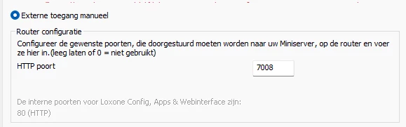

​@Niek90 Volgens mij moet je het zo instellen:
Dan zou poort 7008 van buitenaf wel als open moeten worden gezien.
Poort 7008 staat niet open op Loxone in je interne netwerk dus forwarden naar die poort heeft dan ook geen effect.
  • apr 10, 2025 8:27 p.m. UTC
​@Marlon92
Yes! Dit is het issue.
Hij deed het dus intern ook niet op 7008. Dus ik heb nu de interne poort ook aangepast van 80 naar 7008. Nu is deze poort dus via port forwarding wel open en kan ik hem ook via deze poort benaderen.
Super bedankt ​@Marlon92 en ​@GeSp voor jullie snelle reacties. Mijn issue is nu in ieder geval opgelost!
  • apr 10, 2025 8:30 p.m. UTC
Heb het nu inderdaad zo ingesteld. Dus in de Loxone server de interne poort weer naar 80 gezet. Dit werkt op deze manier!
