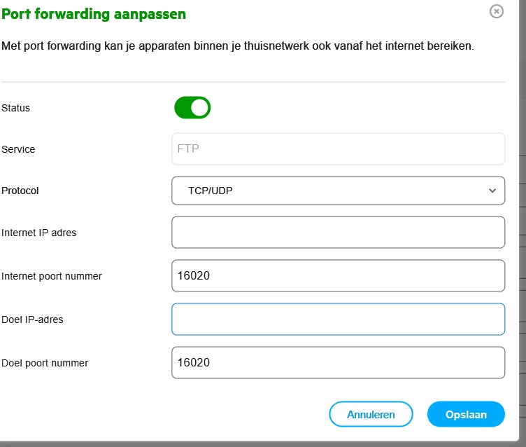

Ik ben thuis prive overgegaan naar KPN vanaf Ziggo. Nu gebruik ik zakelijk het internet. Ik heb een projectmanagementprogramma waarbij mijn medewerkers via een tablet gegevens invoeren. Hiervoor moet een poort opengezet worden. Mijn ICT’er heeft dit gedaan op de modem. Blijft echter gesloten bij testen. Hoe zet ik standaard een poort open?

Kan je een schermafdruk laten zien van de port forward? Laat je het veld Internet IP adres wel leeg?

Bij doel IP-adres heb ik dan het IP-adres ingevuld wat ze mij van het programma hebben laten weten
Wat is dat voor adres, begin dat met "192.168.2."?

Dat is niet het juiste adres, dat is het intenet adres. je moet een 192.168 adres van de “server” hebben.
Je moet het zien als dat er mensen bij de voordeur van een hotel aankomen (je router met het 86.82.x.x) adress. De bellboy (de portforward) moet de mensen naar hun kamer brengen (de server met een 192.168.x.x adres).
Wat jij nu als ip bij doel hebt in gegeven geeft dat de bellboy de mensen weer naar de voordeur brengt.

Dat is dan niet correct. Voor port forwarding moet je het lokale ip adres van je server als doel ip-adres opgeven. Als de instellingen op je router standaard staan zou dat moeten beginnen met 192.168.2
Het publieke ip adres vul je dan in in de tablet. Dit adres kan je opvragen door naar de website ip6.nl te gaan. Ik vermoed dat het adres beginnend met 86.82 wat jij had ingevuld je eigen publieke ip adres is.

Maar dat 192. is dus het nummer van de router. Het programma staat op mijn laptop, die dient dan dus als server.
Als ik bij IPv4 het doel IP-adres aanpas naar 192. … dan gebeurt er nog niks.
Op de tablet voor me ben ik nu verbonden met de wifi. en deze heeft in het programma ook bij domein het 86.82. adres staan, dus dat klopt.
Ik heb nu de firewall ook aangepast bij doel IP-adres dan weer het 192.168. nummer ingevuld, maar ook dit geeft geen verandering. Ook niet als ik beveiligingsniveau op standaard zet.
Doe ik dan nu nog wat verkeerd om? Moet ik nog iets bij IPv6?

Als de tablet op hetzelfde netwerk als de laptop zit en in de applicatie probeert te verbinden met het 192.168.x.x ip van de laptop en dat werkt niet zul je op de laptop waarschijnlijk nog de firewall open moeten zetten voor poort 16020
Daarnaast als de tablet op hetzelfde netwerk zit hoef je daarvoor niets in de router/firewall op hje box 12 te regelen en zul je waarschijnlijk nooit met het 86.82.x.x kunnen verbinden.
Je router instellingen moet je alleen doen voor tablets die op een netwerk buiten je “bedrijfsnetwerk” verbinden. dus 4/5G of bij klanten etc etc etc. die tablets moeten verbinden met het 86.82.x.x adres
