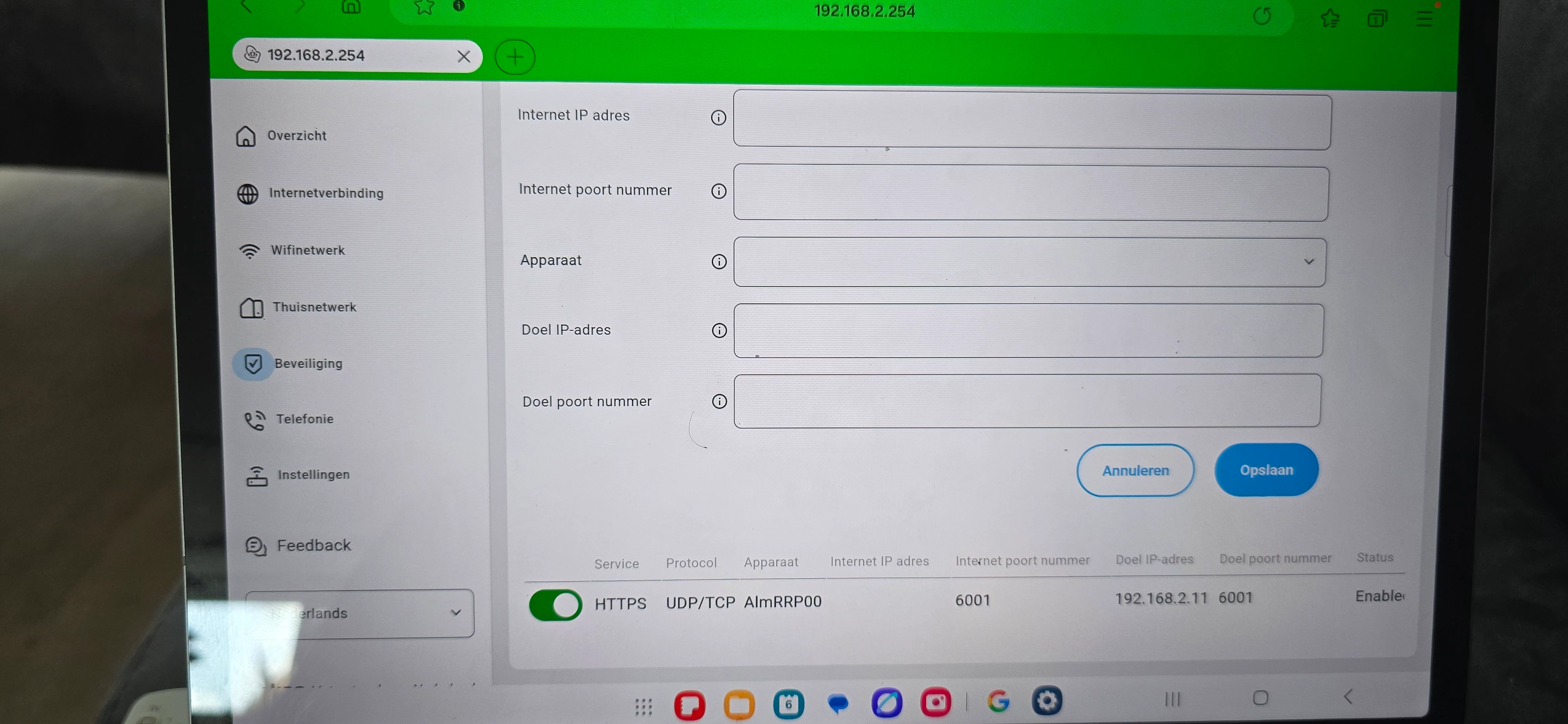

Ik heb 2 synology nassen. 1 zat op poort 6001 de andere op 5001.
Nu lukt het me niet om beide in te stellen het is of de 6001 of de 5001
Bij het invullen van port forwarden zie je onderaan dat 6001 geforward wordt echter wil ik de 5001 forwarden dan qordt de 6001 overschreven.
In heb de poorten getest 6001 staat inderdaad open maar 5001 die blijft gesloten.
Met quickconect.to lukt het wel om beide te benaderen maar die op 5001 duurt het wel enige tijd voordat die opent

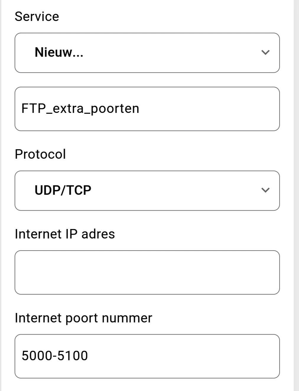

Hallo ​@Fying_Sparrow
Er zit een beperking in de nieuwe KPN software. Je kan niet 2 keer dezelfde service gebruiken want dan wordt de regel overschreven in plaats van toegevoegd.
Voor elke poort die je forward moet je in dat geval via Nieuw een nieuwe service aanmaken, dus bijvoorbeeld HTTPS6001, HTTPS5001 enz.
Scroll naar Nieuw onder in de lijst van services en geef de service een unieke naam.

  • June 5, 2025
Je moet ze beide wel een andere service naam geven. Doe je dat? Zoals ik hier doe met "FTP_extra_poorten"?
Ik heb de 1 Nas00 (poort 6001) en de ander Nas01 (poort 5001) genoemd intern zitten ze ook op een statisch ip adres .192.168.2.11 en 192.168.2.43
Dat was voor de reset ook al zo en werkte prima
Of is Nas00 en Nas01 niet goed genoeg
Ik snap dus niet waarom er steeds overschreven wordt.
Het zijn ook de enige adressen die ik wil forwarden

Ik heb de vaste ip adressen zowel in de router als de nassen statisch gemaakt.
Ik heb er maar 1
Als ik een tweede invoer
Https udp/tcp AlmRRP01 5001 192.168.2.43. Enable
Dan wordt de huidige overschreven hij komt er dus niet bij.

Heb je gedaan wat ik hierboven al aangaf?
Jij geeft het Apparaat een andere naam, maar de Service moet uniek zijn !
Dat werkt! Dat had ik op de oude configuratie niet nodig.
Vandaar dat ik daar niets mee gedaan heb/had
Bedankt! Dat probleem ook weer opgelost!
En weklrkt weer helemaal zoals van ouds
