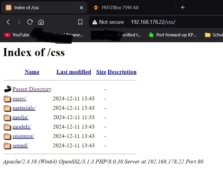

  • December 28, 2024
Ik kan de server trouwens alleen op de pc waarop hij draait benaderen als ik op een andere pc een browser open en dan http://192.168.178.22/css/ invoer dan gebeurt er ook helemaal niets.

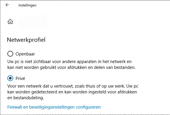

Dan is het logisch dat poortforwarding ook niet werkt. Je zal dit eerst op moeten lossen. Staat de firewall op de server wel goed?
Staan de poorten misschien alleen open voor privé netwerk en staat het netwerkprofiel nu misschien op openbaar?
Excuses voor de late reactie. Beste wensen allemaal. Netwerk staat inderdaad public. nooit naar gekeken. Ik ga het nog eens testen nu het op private staat
  • January 5, 2025
Heb het op private gezet, firewall uit gezet, nog steeds geen poort te openen als ik ze check.

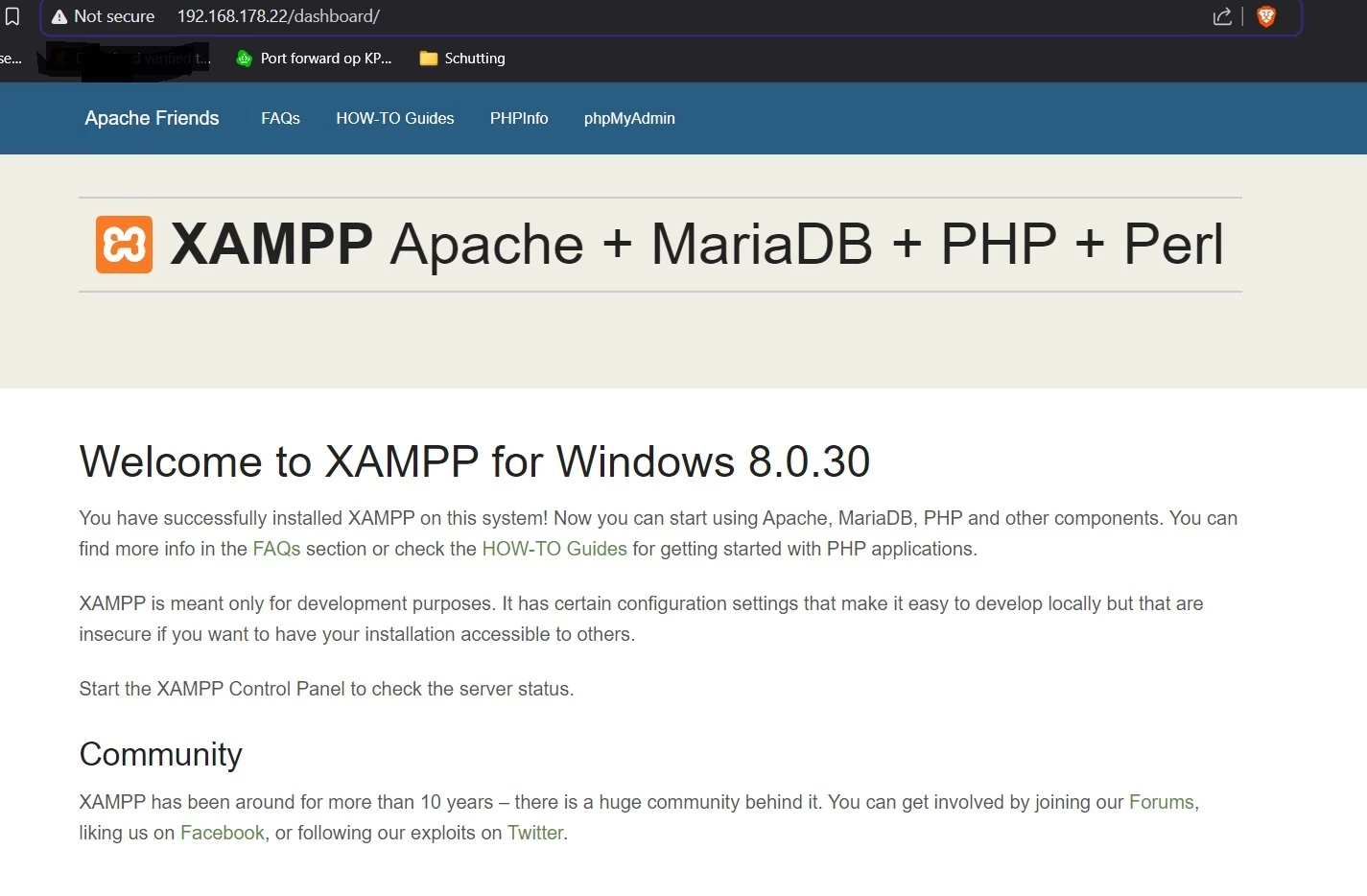

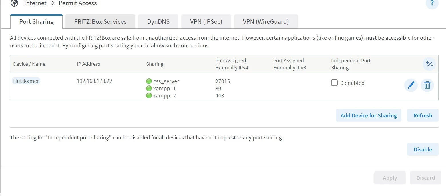

  • January 5, 2025
Wat krijg je te zien als je naar http://192.168.178.22 gaat?
Kan je eens een screenshot plaatsen van de port-forwardings die je ingesteld hebt?

  • January 5, 2025
  • January 5, 2025
  • January 5, 2025
Maar niet benaderbaar vanaf een andere pc of buiten mijn netwerk
