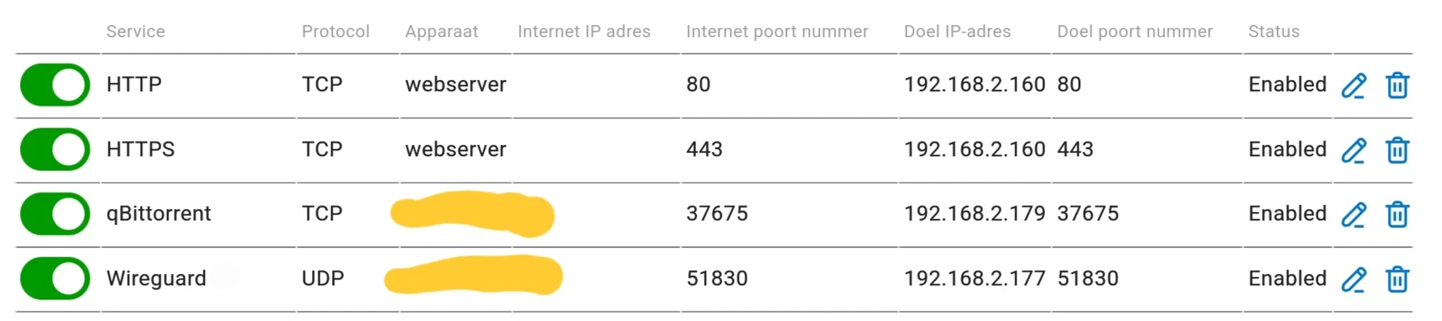

Port forwarding Box 12 instellen lukt niet
  • apr. 17, 2025 8:33 a.m. UTC
  • 8 reacties
  • 147 keer bekeken
Ik heb ook het probleem dat de portforwarding niet werkt in de KPN Box 12. De firmware versie is V12.C.24.05.08   Kan het zijn dat ik verouderde firmware heb? Hoe kan ik deze updaten?
Alvast bedankt voor uw antwoord
Beste antwoord door Marlon92
Aanvulling:
De KPN Box 12 staat op DHCP terwijl ik in de NAS-server DHCP heb uitgeschakeld en deze op een vast IP-adres heb gezet.
Dat is dus fout. De NAS moet op dhcp mode staan. Je mag geen ip instellen op de nas. Want dan doet de poortforwarding het niet. Vraag me niet waarom. Ik heb het niet verzonnen.

Wat gaat er fout als je port forward probeert in te stellen? Kan je hier een sceenshot plaatsen?
  • apr. 17, 2025 9:35 a.m. UTC
Bij het instellen van de port-forwarding vul ik alleen het poortnummer en het doel IP-adres in. In dit geval poort 5001. Het doel IP-adres is het ip-adres van mijn NAS-server...
