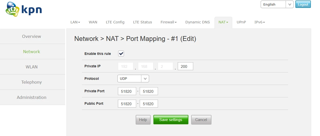

Ik ben bezig om een wiregaurd vpn op te stellen. zelf heb ik de standaard v10 box, helaas lukt het mij niet om poort 51820 UPD open te krijgen. iemand die mij kan helpen?

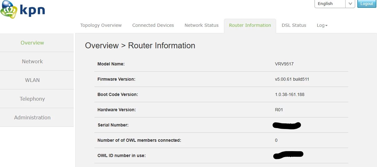

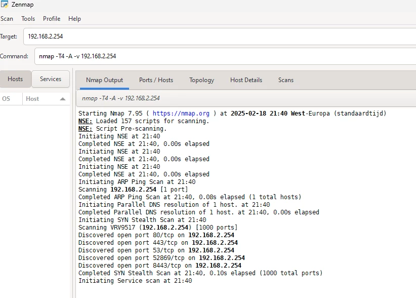

Hoi ​@Arjan van KPN ,
Bedankt voor uw geduld, bij "Router information” staat bij "Firmware Version”: v5.00.61 built 511 (zie screenshot 1. daarnaast ziet u ook de portforward rule die ik heb aangemaakt en een scan die ik met nmap heb gemaakt om er achter te komen of het gewerkt heb.

In de topictitel heb je het over de v10. Nu laat je schermafdrukken zien van de v10a.
Die scan met nmap vanaf het locale netwerk is nutteloos. Totaal verkeerd toegepast. Een poortforwarding is vanaf internet naar het lokale netwerk. Die kun je niet testen vanaf het lokale netwerk. Bovendien gaat het hier om UDP. Dat kun je sowieso niet testen. Alleen een TCP poortforwarding kan je testen.
