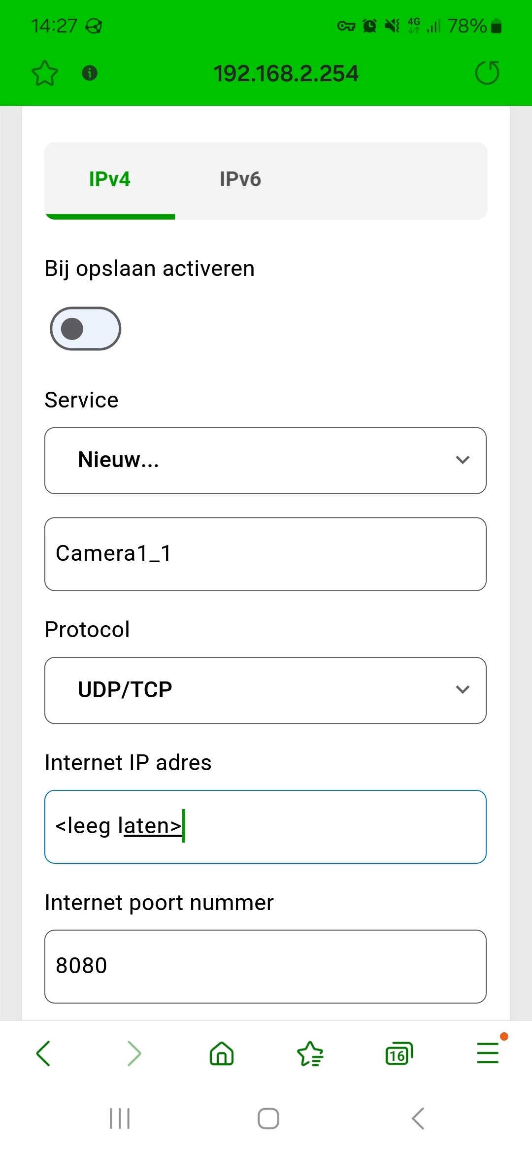

Elke poort aan de internetkant kan maar 1 keer open gezet worden. Dat is op elke router zo. Altijd. Dat was ook bij de vorige firmware zo. Want dat kan technisch niet anders.
Dus vandaar is elke Service ook maar 1 keer mogenlijk. Jekunt via "Nieuw..." een extra service aanmaken.

als ik jouw advies volg dan ipv HTTP komt er een (in jouw voorbeeld) Camera 1_1 in het veldje ‘service’ staan. Maar dat is geen service, dit is de naam van het apparaat, toch? op welke service gaat ie draaien? HTTP? HTTPS?
  • jan 16, 2025 7:18 p.m. UTC
Dat is zomaar een naam. Dat zegt verder niets. Het draait bij poort forwarden om poortnummers. Welke service daar over heen gebruikt word is niet relevant.
