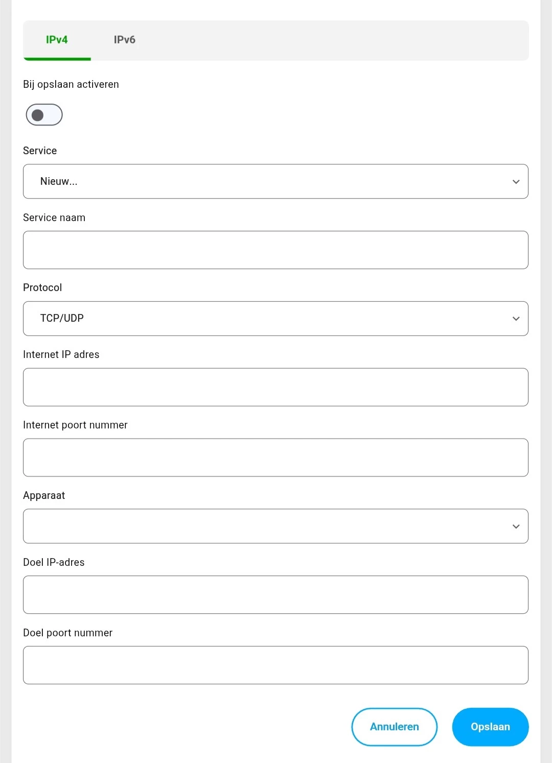

Ik probeer inmiddels al enkele dagen om een simpele (dacht ik) portforwarding in te stellen maar het lukt van geen kant terwijl ik de stappen nauwkeurig heb uitgevoerd.
ExperiaboxV10A software V10A.C.25.08.14.
vast IP-adres aangemaakt voor mijn camera.
portforwarding ingesteld HTTP protocol TCP internetpoortnummer (5-cijferig) ingegeven en doel IP adres met doel poortnummer (zelfde 5 cijfers).
ik krijg het niet werkend, bij check port open blijft deze gesloten. wat doe ik fout of wat moet ii nog anders instellen? Ben na paar dagen proberen met aanwijzingen uit allerlei topics nu wel een beetje klaar met de trail-and-error methode.

​@Hkwadraat laat je Internet IP adres leeg?
En kies "Nieuw" en vervolgens zelf een service naam invullen als je iets anders gebruikt dan poort 80.

@Marlon92: ja, die heb ik leeg gelaten, ik heb de instructies stap voor stap met de info knop er bij gevolgd
@JanD: deze pagina heb ik gevolgd; hier ben ik mee gestart. ik heb ook diverse poorten geprobeerd, maar ik krijg met geen mogelijkheid een poort op. vreemde is dat ik met het vastgemaakte interne adres er via mijn wifi verbinding wel bij kan, dus lijkt mij dat de adressering 192.168 etc en het poortnummer er bij wel goed id ingesteld. alleen van mij telefoon/geen wifi, dus van buiten lukt het niet.

Staat de gateway op 192.168.2.254 ingesteld
  • jan. 5, 2026 10:50 a.m. UTC
@Maikel Drost: ja, ik log in via 192.168.2.254

Bedoelde meer de camera. Heeft deze ook de 2.254 gegeven anders weet de camera de router niet te vinden en kan je forwardingen maken ala je een ons weegt 🫣

Hoe heb je dit gedaan? Je hebt het ip niet ingesteld op de camera? Je hebt in de Experiabox een ip reservatie gemaakt?

@Maikel Drost: die waarde had ik niet ingegeven in de camera, heb ik nu toegevoegd en het werkt…. dat ik daar zo lang naar gezocht heb; ben geen expert, maar dat begreep je al 😀.  Hartelijk dank,
@Marlon92: had ik wel ingesteld evenals een vast IP reservatie, dus dat stond allemaal goed. Alleen mijn default router stond op het IPV4 adres……Ook super bedankt voor het mee kijken. Ik had eerder naar de community moeten gaan…..🙏
